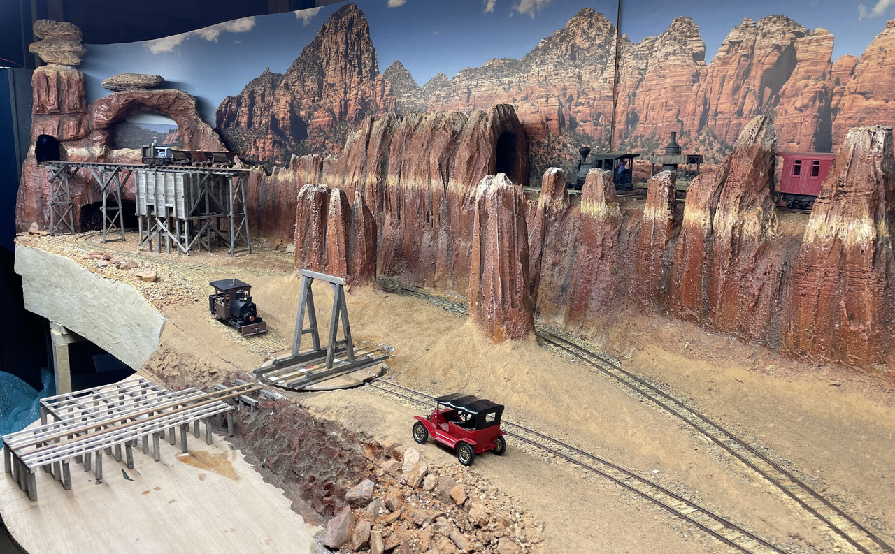

Op de linkerbak ga ik een kleine draaischijf maken (Gallows type) die zal worden aangestuurd met Arduino, stappenmotor en een joystick.
Eerst even een testopstelling gemaakt om de werking te controleren, daarna de definitieve montage onder de bak. Aandrijving met een tandensnaar om de pulley van de stappenmotor en rond een deksel van een voorraad pot. Het zorgt voor een mooie vertraging om goed te kunnen positioneren. Aan de bovenzijde flink aan het knoeien met XPS platen, geeft wel veel rotzooi.  ;D
hans63
Het prutsen met XPS platen en Mifoshape geeft grootse resultaten.   ;D
een collectie acryl verven is aangeschaft als voorbereiding op de volgende fase.

hans63
Zo is het Frans.
Nu nog zorgen dat al die grootsheid op een klein baantje geloofwaardig te vatten is.
Een bijpassende achtergrond moet daarin helpen, deze wordt momenteel gedrukt.  :)

Er zijn voor de overbrugging van de canyon 2 bruggen nodig. De onderste wordt een threstle bridge en de bovenste een
truss bridge. De bovenste heb ik nu gemaakt. Het is een oud type passend in het tijdperk met trekstangen om de dwarskracht op te trekken. Het balsahout is verouderd met India inkt en de bouten komen uit de printer.  :)
ik vindt het wel aardig zo, ff een lokje erbij voor de passing.
hans63
de trestle bridge is ook in aanbouw. even de passing controleren.
verder wat aan het oefenen met kleuren.  :P

Naast wat experimenten met AI om zelf figuren te ontwikkelen, blijft het ouderwetse
modelbouwen met houtjes toch het leukste.  :)
Zeker op zo'n dag dat er buiten niets te beginnen is, schiet het ook mooi op.
Op het linker deel van de baan is een z.g. "ore bin" in aanbouw. Een dubbele wel te verstaan, want ook het achterliggende spoor moet bedient worden.
hans63
De ore bin is wat verder ontwikkelt.
Er is een spoor aangelegd naar een mijningang en een treintje met skips is in de maak.
De loc moet nog van aandrijving voorzien worden en wacht op een geschikte motor.
Verder is er ballast aangebracht op het spoor en enige bodembedekking met rotsen en zand. Begroeiing is voor later.
hans63
laatste update voor de vakantie waarbij de ondergrond steeds meer voltooid raakt:
Alle is ballast aangebracht en een rood/bruine zanderige bodembedekking bij de rest.
Hier en daar nog wat steenslag toegepast uit kattenbakkorrel en rode aarde van RTS.
