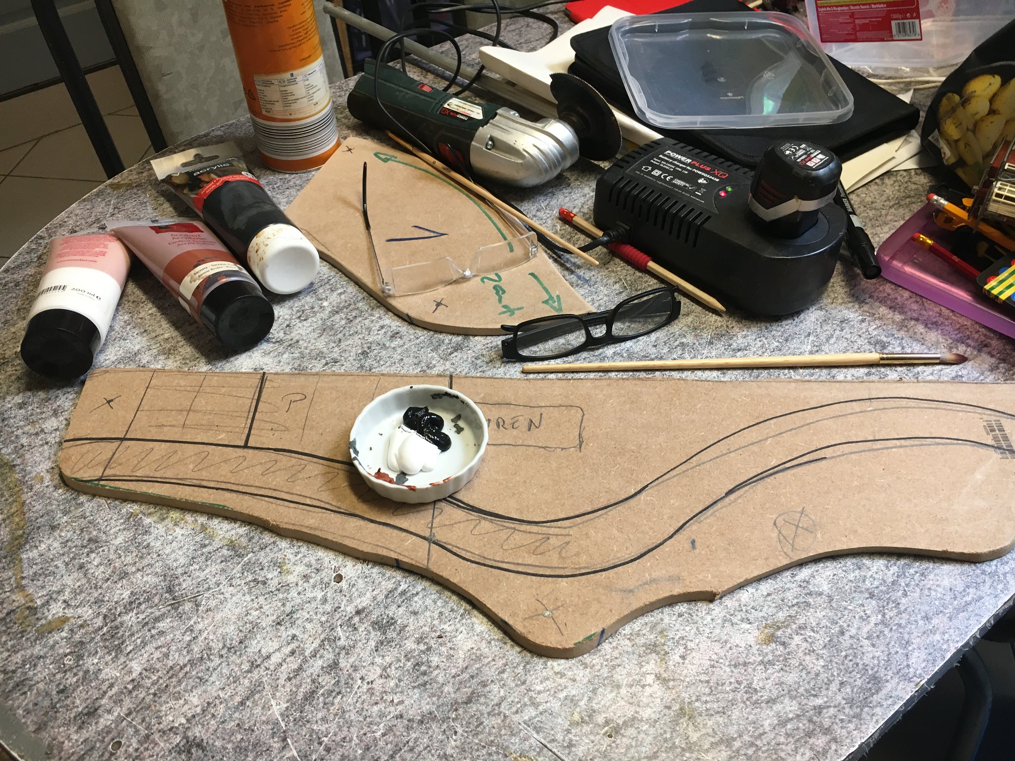

Ik ga proberen om eens een topicje te maken over een experimentje (niet het eerste) met zogenaamde "plug-in scenery".
Eigenlijk komt jhet er op neer dat ik geen zin heb om op zolder aan de baan gedurende uren te zitten knoeien met gras en verf en zo..
Ik wil mijn scenes en taferelen "off line" klaar maken en dan in de baan in pluggen zodat ze op hun plaats zitten en kunnen worden verwijderd om er aan te werken.
Dus eigenljk alles op voorhand maken en dan inpassen, en "aansluiten"  zodat het op gaat in het geheel van de baan.
Het is in dit geval een klein stukje  dat aan de rand van het BahnWerk  kot te liggen, in de buurt van de draaischijf.

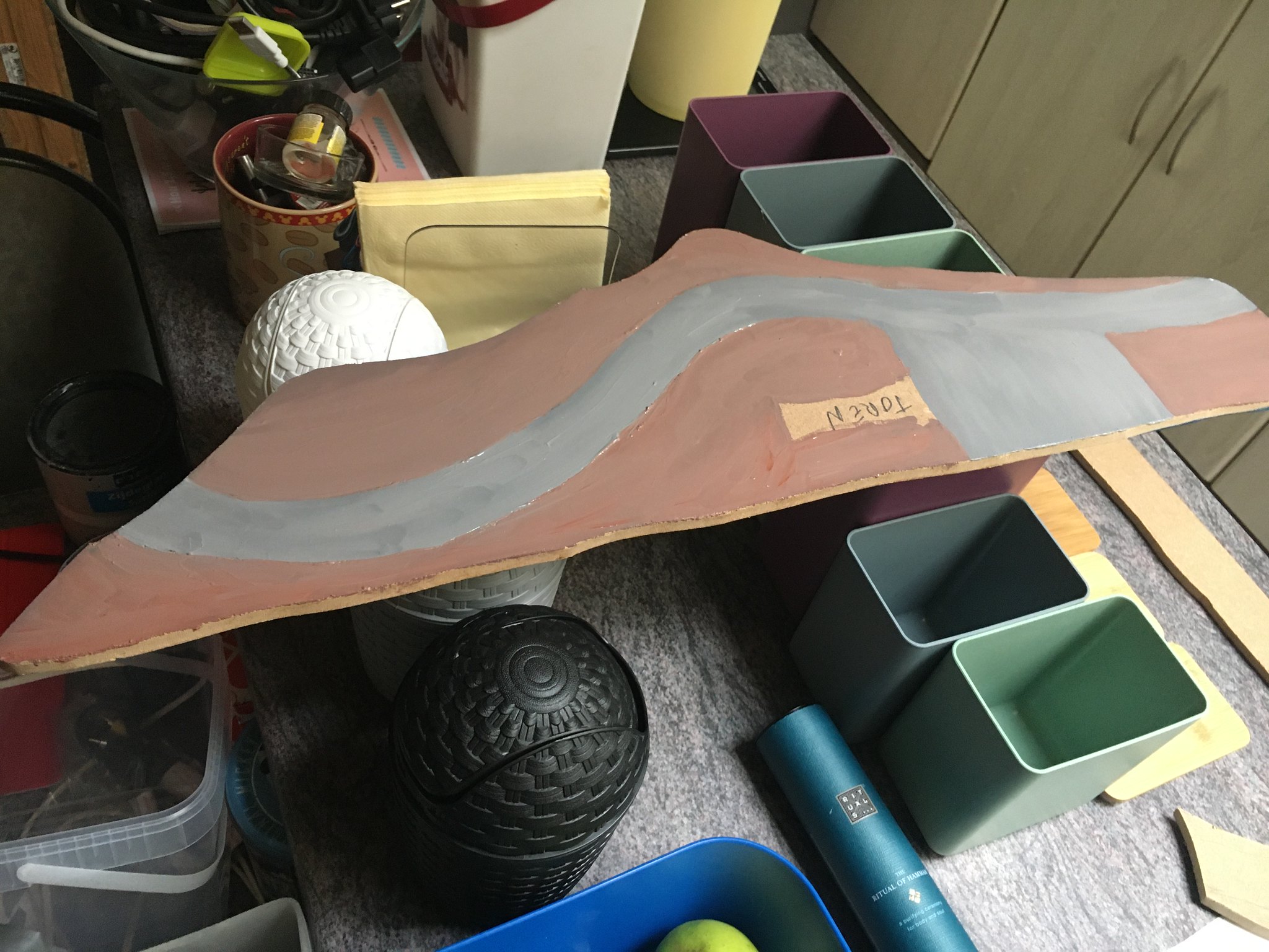

We Starten met de ondergrond (8mm mdf)  en wat vorm geven zodat het past tussen de sporen.
Dan wat basis kleurtjes aanbrengen
Daarna wat details  en  het beton op de "parking" wat verweren
Vervolgens lijmen we wat rotsen en maken de basis voor een paar zand-en kolen hopen .
Voor het positioneren op de baan ga ik 4mm boutjes gebruiken die door de MDF gaan en dan hun overeenkomstige gaatjes hebben in de basis plaat van de baan.
Wordt vervolgd.  Tips en truuks zijn altijd welkom.

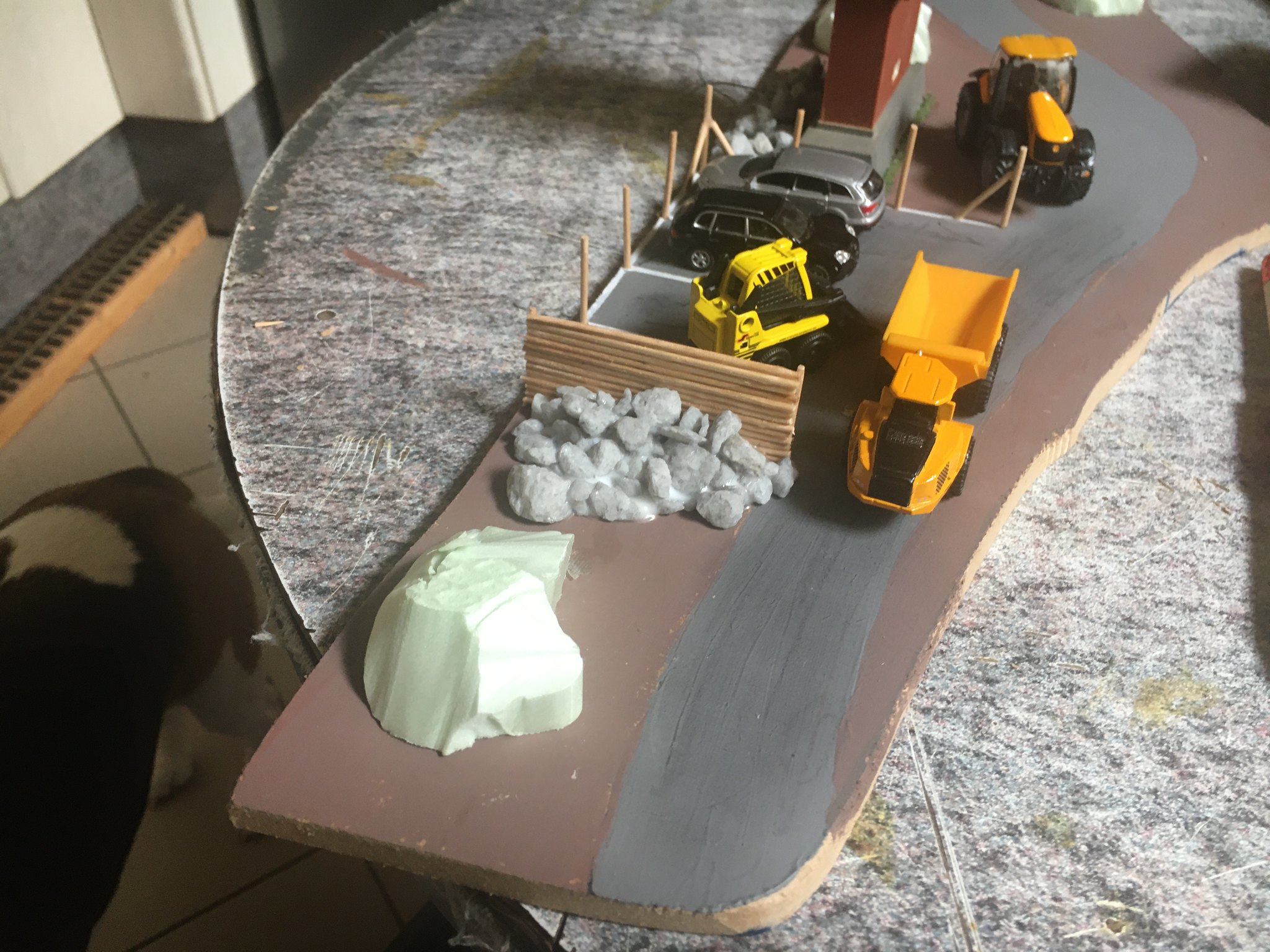

Een beetje verder gekliederd...  de basis begint vorm aan te nemen.
De schuim-bergjes zijn aangekleed met keukenron die in  een mengsel van houtlijm en water is gedrenkt  (een mengeling van gipsverband principe en papier maché achtige toestanden) en er is al wat gragmat gekleefd hier en daar.   Een eerste hoopje "vervuild kolengruis" is aangekleed en  ingedruppeld met water/houtlijm oplossing om te fixeren.
Eens dat allemaal droog is en de rest van de bergjes hun toplaag hebben, kan ik verder doen met vlokken, gras en voertuigen / mensjes.
En dan ook wat verlichting voorzien, mijn gedacht.  (in de toren is al licht)
