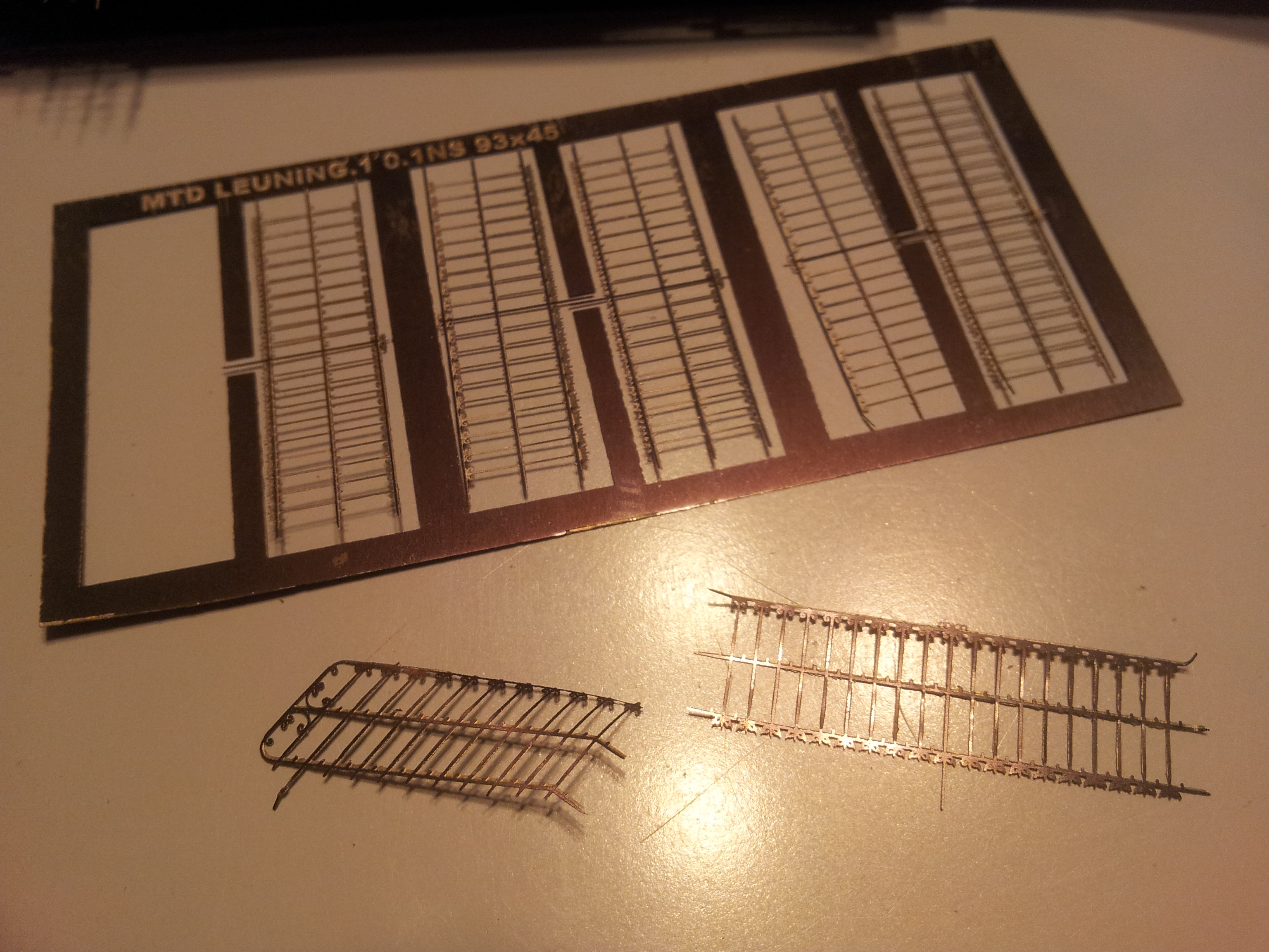

Even wat afbeeldingen:
Citaat van: svvander op 16 juni 2020, 17:45:30 PM
En dat doe je met zulk bakje?
... en een tekenprogramma, printer, UV-belichter, ...
Ik mis tekst en uitleg Gerolf... (of met andere woord ik ken er geen bal van, maar het interesseert mij wel heel hard!)  ;D
Dit toestel zal de ontwikkeltank en de (verwarmde) etstank bevatten, de laatste twee stappen van het ets-proces.
Uitleg over wat etsen is vind je in vroegere MSM's, maar ook hier: http://meb.gerolf.be/debouw/materialen/netsen.htm
