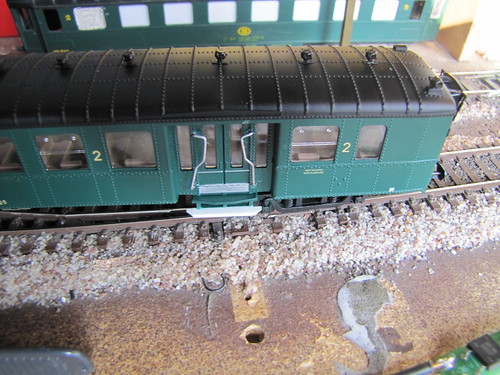

Het valt mij op dat op geen enkele foto van de M1 van OVB in model de onderste treeplanken gemonteerd zijn.
Waren die er dan niet bij of hoe zit dat?
Er zijn enkel 3 gaatjes te zien waar die zouden moeten komen te zitten;
Nochtans bij de echte zijn ze het niet vergeten hoor;
(Foto "geleend" van Rixke Rail...)
Daar gaan wij eens dringend werk van maken met wat plasticard
nee die braken veel te gemakkelijk af als je ze in de doos zou steken.Uithalen, uitstallen en laten staan is de boodschap :-\

De vraag is, waren die trapjes er in model dan bij of niet... :-\
#3
ja die zouden er moeten bij geweest zijn
bollen neus
In een vorig leven heb ik deze nog eens geplooid uit messing en messing traanplaten opgezet, idem dito voor de deurgrepen. Oogde veel beter maar helaas das jaaaaaaaaaaaaaren geleden. Toen er nog geen foto's bestonden. ;)
Den Eric.
Zo zal het ook wel gaan zeker...ik ben nu halverwege met deze U-profieltjes van Evergreen.

Met het zweet op m'n vingertopkes:      'n vraag:      zitten die verticale handgrepen wel echt helemaal zoals het hoort ?
Cozzy
Inderdaad, de leuningen bijna de deuren best nog even omdraaien   ;)

Citaat van: Herwig op 11 juni 2020, 18:16:03 PM
aan Rudi,
Met het zweet op m'n vingertopkes:      'n vraag:      zitten die verticale handgrepen helemaal zoals het hoort ?
Ze zitten wel zoals het hoort maar ze zijn niet zoals ze horen!
Ik vond die originele toch maar niks, ze waren er op gesch sorry gesmeten dus ik heb andere gemaakt uit messing draad, zomaar uit de losse pols geplooid, en onderschat dit niet....er zijn betere bij...
Ik ga opnieuw doen en een malletje maken om ze allemaal goed en gelijk te plooien...
Als ik tijd heb, ik ben met pensioen hé Herwig
Euh...nee Cozzy, ze moeten niet worden omgedraaid, ze moeten goed gemaakt worden! ::)
bellejt
malletje maken hé.Plooit veel makkelijker.Doe ik hier voor al die dingen. 2 mm plastic plaat in profiel snijden en je kan er duizenden op plooien.
Of plooibankje gebruiken.

Mooie verbeterwerkjes Rudy, Binnenkort ga ik mijn M1 BDx eens onder handen nemen. Mijn voorruit ligt bij onze goede kameraad Sven.
Zo zag vroeger mijn M1 model uit
