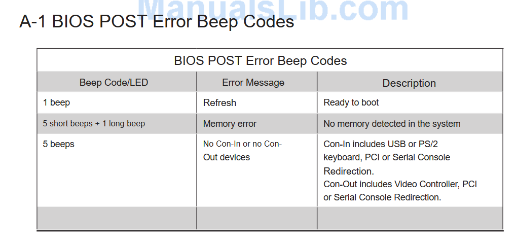

Misschien is dit tabelletje verhelderend?
grt Piet.
Die ene beep die komt en dan start hij inderdaad op. Maar daarna stopt het bep-en niet. Het zijn geen 5 enkele beeps. Het is een continue reeks vann beebs die enkel stopt als ik de boel uitzet.
