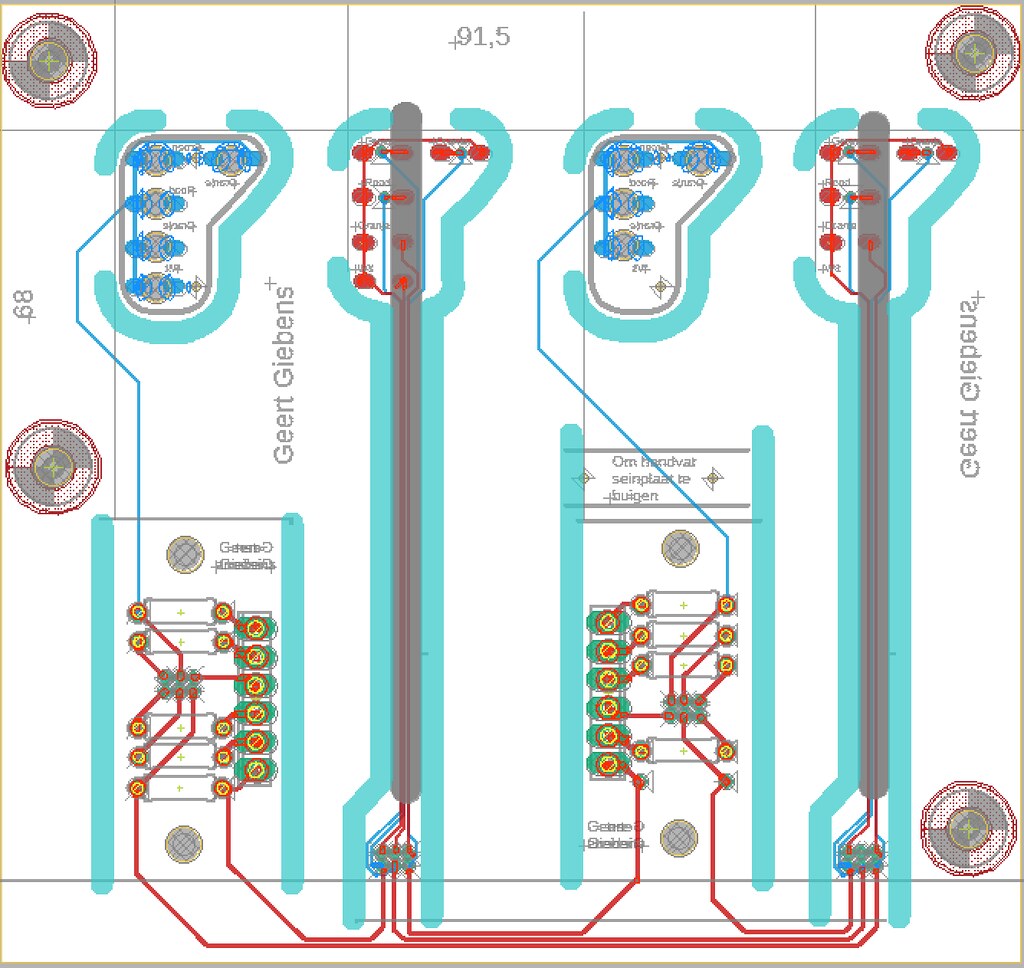

Nieuwe versie als test, weer 20 seinen besteld. Nu ook met bord als keuze zonder wit seinlicht. Nog geen tegensein, dat is voor later. Als dit lukt dan ga ik ook enkele aanpassingen doen voor met opstaande bak voor aangeven doodlopend spoor of V.
Het zal druk 'sein' op mijn baantje  ;)
sein versie 3

Goed gezien waar de foto genomen is Claudio.
#36
De vorige aanpassingen zijn niet aanvaard  :( Ze zien dat daar in China als een PCB bestaan uit 9 gescheiden delen. Dit is tegen te regels om deze daar (PCBWAY) te fabriceren aan gunstige prijs. Het is de bedoeling er 1 PCB van te maken aan 10 stuks. Dan maar terug naar de vorige 'aanvaarde' versie mits enkele kleine aanpassingen. Je ziet dat ik nu 1 seinbord heb getekend zonder witte lampje en 1 met witte lampjes. Je ziet ook dat het lijkt dat dit 1 PCB is met diverse koperbanen tussen, de extra koperbanen zaag je achteraf gewoon door, zie je op afgewerkte sein niets van. Je merkt ook nutteloze boorgaten op de hoeken.. Zo dan ken je nu mijn trucjes om er 1 PCB van te maken.  ;)
gemaakt bij PCBWAY, 10 stuks, afmetingen 86 op 92mm dikte 0,8mm zwart.
Betaald via ALI express rond de 12€ voor 10 PCB's. De Gerber-file op ZIP formaat, die je moet bijvoegen,  te vinden via deze link EDIT: 30/4/2020: Zip-file in link aangepast.
Belgisch sein PCB V4
by Geert Giebens, on Flickr
de linken naar andere componenten volgen later (of zijn reeds hiervoor al te vinden) met bouwbeschrijving... Nu kan je eventueel al bestellen, duurt even voor je ze aangetekend opgestuurd krijgt (3 tot 4 weken).

De ZIP file niet uitpakken, normaal aanvaarden ze liefst een ZIP file...
als er nog vragen zijn, stel ze hier, mogelijk ook nuttig voor andere  :)
