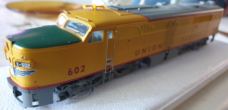

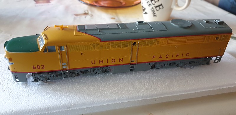

Jawel hoor, had m nog niet los gefotografeerd ;) Speeciaal voor jou dan ;D :
20200516_200203 by Ronald Halma, on Flickr
20200516_200222 by Ronald Halma, on Flickr
Paar dingetjes moet ik er wel aan doen, ze is niet helemaal perfect. Handgrepen bijbuigen en even een kleurtje geven. Verder zijn de wielen vrij smerig en moet ik even zien hoe dat het beste gedaan kan worden. Motortje klinkt wat droog dus daar kijk ik ook nog even na.
Verder een imposante machine :)
