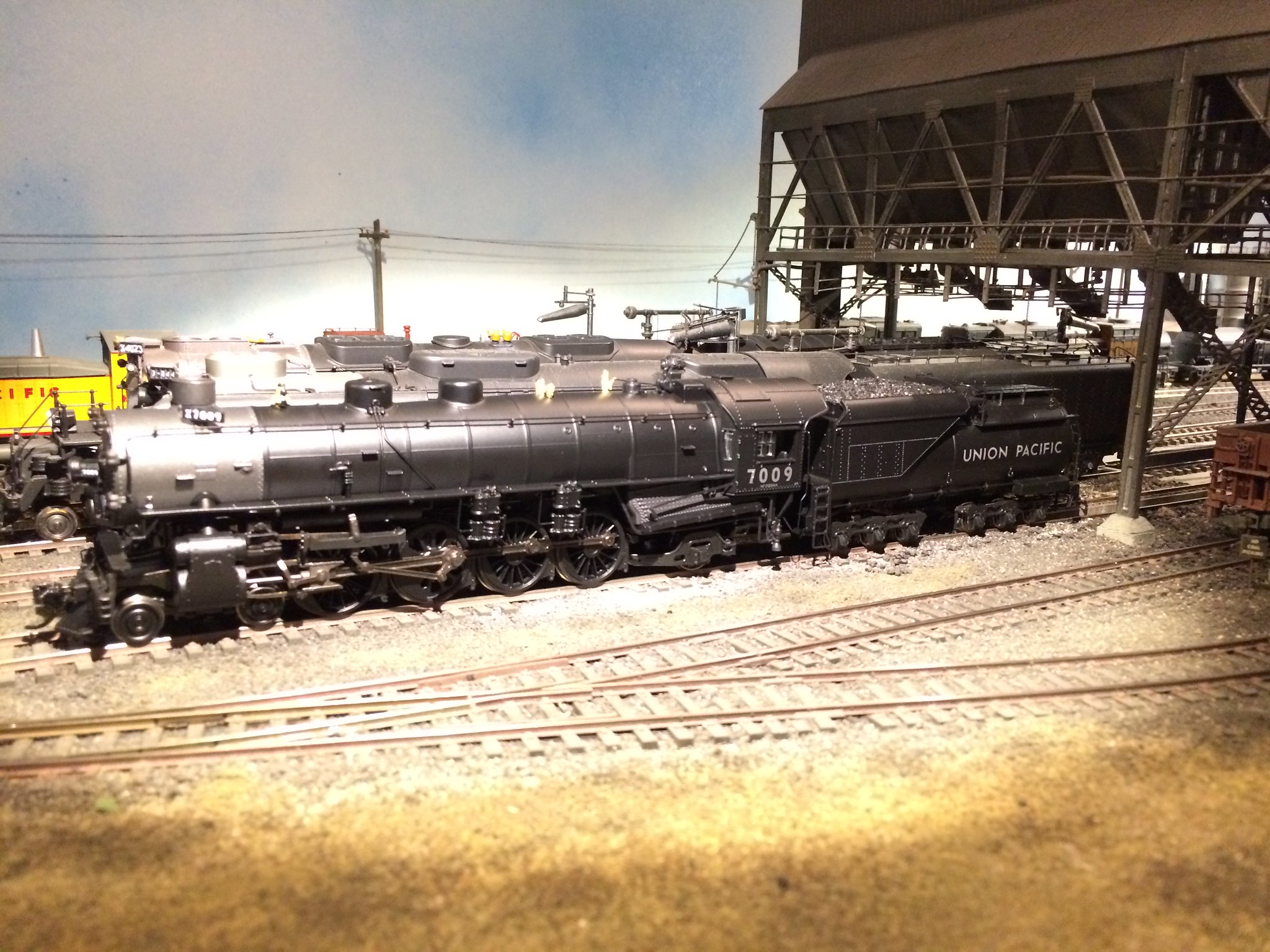

Naar wat ik van info gevonden had waren er slakken putten onder bepaalde sporen onder de toren.
Meer specifiek de 3 verste sporen in uw opstellen. (Het eerste spoor niet meegeteld, want dit was voor de kolen bevoorrading.)
Ik heb dit uitgebeeld door 3 inspectie putten van Auhagen in te bouwen.
Hieronder een foto van mijn baan,
Untitled by Sven De Fruyt, on Flickr
onder loc 7009 en de twee achterliggende sporen liggen slakkenputten.
het spoor voor loc 7009 gaat naar de kolen bevoorrading het spoor daarvoor is voor het afvoeren van de slakken
Ik neem later deze week nog eens een foto van mijn baan.
