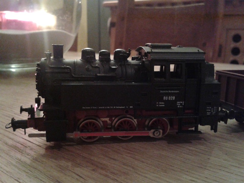

nostalgie (5) by Stieven Hultermans, on Flickr
Hoi Stieven,
Op het eerste zicht lijkt de lok op mijn baureihe 80,maar heeft blijkbaar wel een ander, vereenvoudigt chassis. Ik weet dus niet of er in uw model ook een digitale stekker zit. In mijn modelletje zit een NEM 652 stekker. Als je de kap even afneemt kan je dat direkt zien.
Stieven,
Zowat elke oude Fleischmann loc die geen decoderstekker heeft is te digitaliseren, en meestal rijden ze wel goed.
Het enige wat je nodig hebt is het correcte motorschild met geisoleerde koolborstels, éénvoudig te bestellen in naverkoop
Voorbeelden;
https://www.google.com/search?sxsrf=ACYBGNS-Zhs2agw9JEZ05lVCByitrMfQgg:1581425297798&q=fleischmann+isolierte+motorschild+ebay&tbm=isch&source=univ&client=firefox-b-d&sa=X&ved=2ahUKEwiIgO2oxMnnAhURuaQKHdoXCvQQsAR6BAgKEAE
Je moet wel de buitenste vorm goed bestuderen voor het gepaste model...
Sommige (niet alle) oude motorschilden kan je zelf isoleren middels doorslijpen van de 'eilanden' rond die koolborstels.
Ooit is een artikel verschenen in MSM om de koolborstels te isoleren door er 1 om te draaien, maar deze methode zou ik je niet aanraden wegens te ingewikkeld en kans op kortsluiting met een hemelvarende decoder tot gevolg... :o ::)
Stieven76
Tis ne Roco Rudy  ;D Maar al een vrij oude, ik denk van de jaren 80. Ik was 6 jaar toen ik deze kreeg, vandaar dat de mijne ook kapot gespeeld was en degene die ik nu heb heb ik een tijd geleden op de kop getikt en gekocht voor nostalgische redenen.
@Peter, sinds het locje van de jaren 80 is zit er geen NEM stekker in. Als ik het me nog herinner ook een vrij simpele aandrijving met wormwiel. Misschien moet ik toch maar eens proberen om hem te digitaliseren. Lijkt me leuk om me er op een avond eens mee bezig te houden.
Zal hem deze avond eens openen en een foto van nemen.
Sorry voor het kapen van je topic.  ;)
Citaat van: Stieven76 op 11 februari 2020, 14:29:54 PM
Tis ne Roco Rudy  ;D Maar al een vrij oude, ik denk van de jaren 80. gezien het locje van de jaren 80 is zit er geen NEM stekker in. Als ik het me nog herinner ook een vrij simpele aandrijving met wormwiel.
Des te gemakkelijker, je hoeft enkel te kijken of de motor/koolborstels electrisch gescheiden zijn van het chassis...
