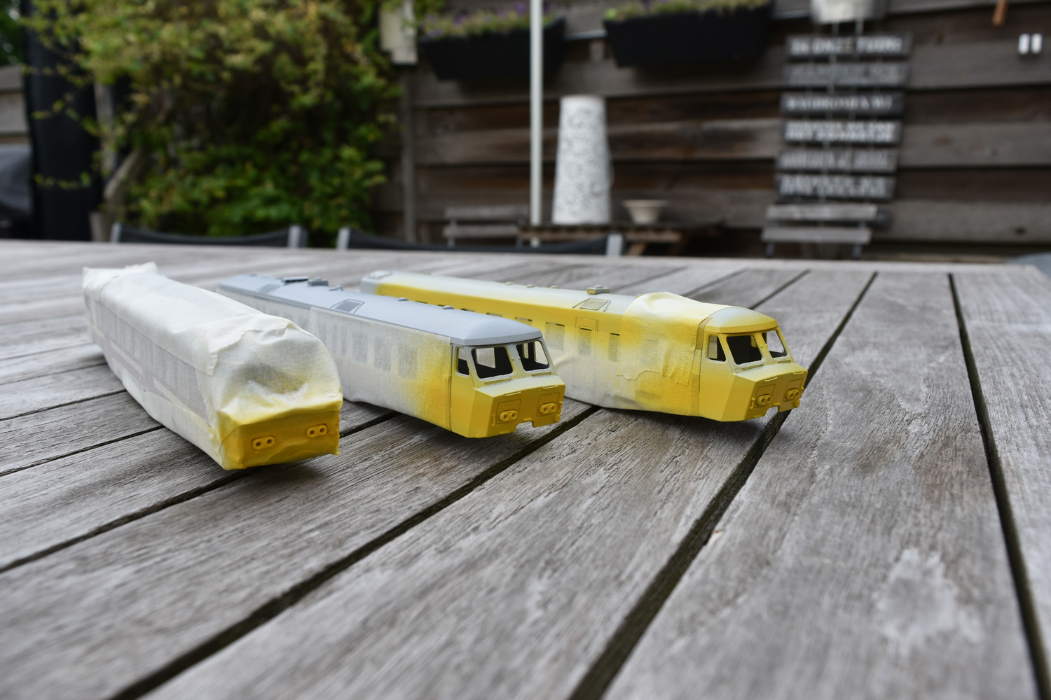

ondertussen nog een kleine update.
De 3 lagen voor de witte band zitten er al op.
Morgen het geel voorbereiden.
RoDY
#138
Binnenkort zal ik dan eens lijstje hier op zetten van de gebruikte verven. ;)

Bij mij is het ook een gaatje zoeken in de drukke planning momenteel. zal ook wel zo zijn voor de rest.
Ik heb tussen het studeren in toch even die tijd gevonden om mijn stuurstand nog een extra kleurtje te geven.  :P
Deze ochtend...
... en een paar uurtjes later.  ;)
