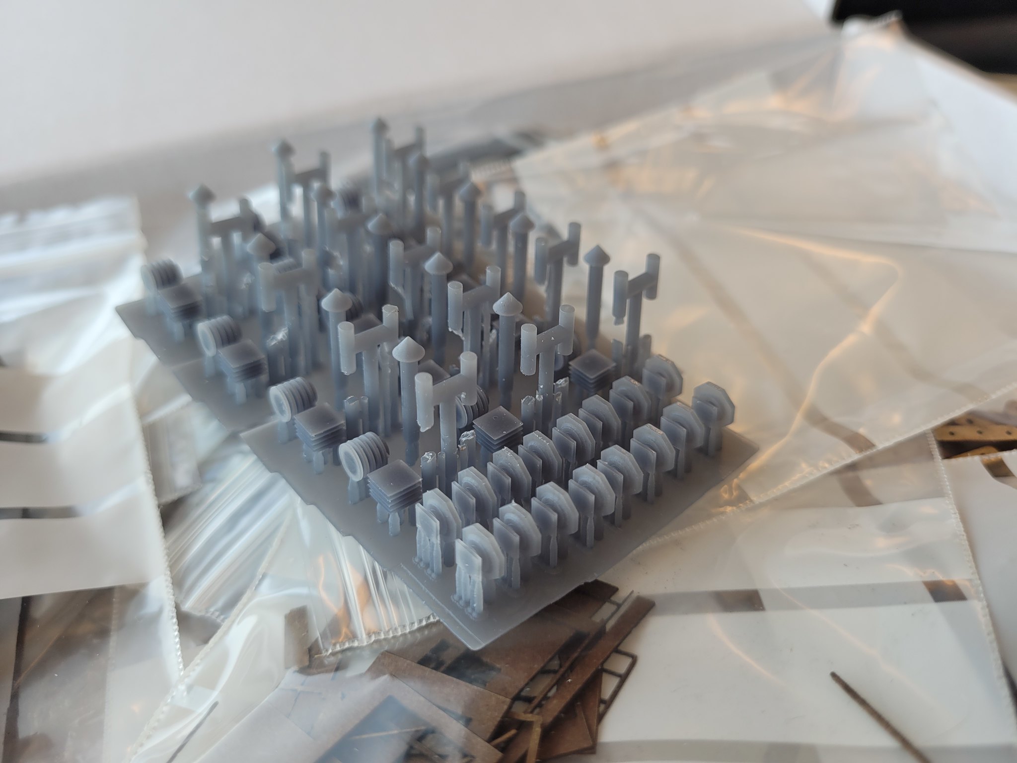

Tegelijk ook nog een paar andere cruciale details uitgetekend voor de baan, zoals schoorstenen en deuren.
20230529_113011 by Alan Jockmans, on Flickr
20230529_112922 by Alan Jockmans, on Flickr

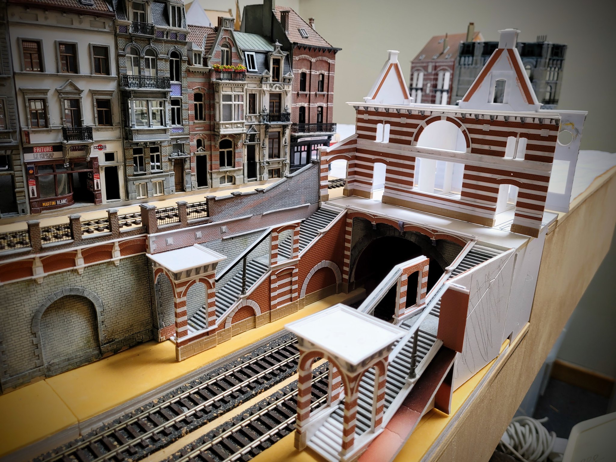

En dan de grootste wijziging: het station.
Het station van Zwanzebeek is in feite het oudste gebouw op de baan. wie naar het begin van dit topic teruggaat zal zien dat hiermee mijn ideeën voor een Brussels geïnspireerde baan ooit begonnen zijn. Ik maakte echter de fout om niet van realistische afmetingen uit te gaan, waardoor het gebouw voor H0 eigenlijk veel te klein was. De stukken van dat eerste station werden daarom herwerkt tot een klein haltegebouw, dat boven de sporen van Zwanzebeek kwam te staan met een overdekte trap naar de sporen.
Dit was in 2021, en in tussentijd heb ik veel nieuwe technieken en materialen leren kennen. Dankzij contacten met ervaren modelspoorders zoals Evan en Floris, maar ook de vrienden van MSC Het Spoor heb ik heel wat nieuwe kennis en ervaring opgedaan. Ik wilde dus stillaan dit oudere deel van de baan wat 'opkalafateren'.
Ik begon met de trappen naar de perrons. Deze waren deels zelfbouw, en deels kitbash van een Faller-set. De set in kwestie wordt tegenwoordig onder het 'hobby'- gamma verkocht, een indicatie dat deze qua detaillering niet zo verfijnd is. Dit zo me zozeer niet storen, ware het niet dat dit stuk helemaal vooraan op de baan staat. Daarnaast is de houten onderbouw van de baan begin 2022 helemaal vernieuwd, waardoor  deze trappen een goede 1,5 cm te laag waren voor het nieuwe straatniveau. Om deze redenen heb ik dit element helemaal herbouwd. Even een 'before reminder':
IMG_20210607_104046613 by Alan Jockmans, on Flickr
Het nieuwe ontwerp is monumentaler opgevat, en meer in de stijl van het station. Buiten de (verlengde) trappen en het tunnelportaal is er niets herbruikt van het oude element. Alles is nu nog in volle opbouw.
20230610_135936 by Alan Jockmans, on Flickr

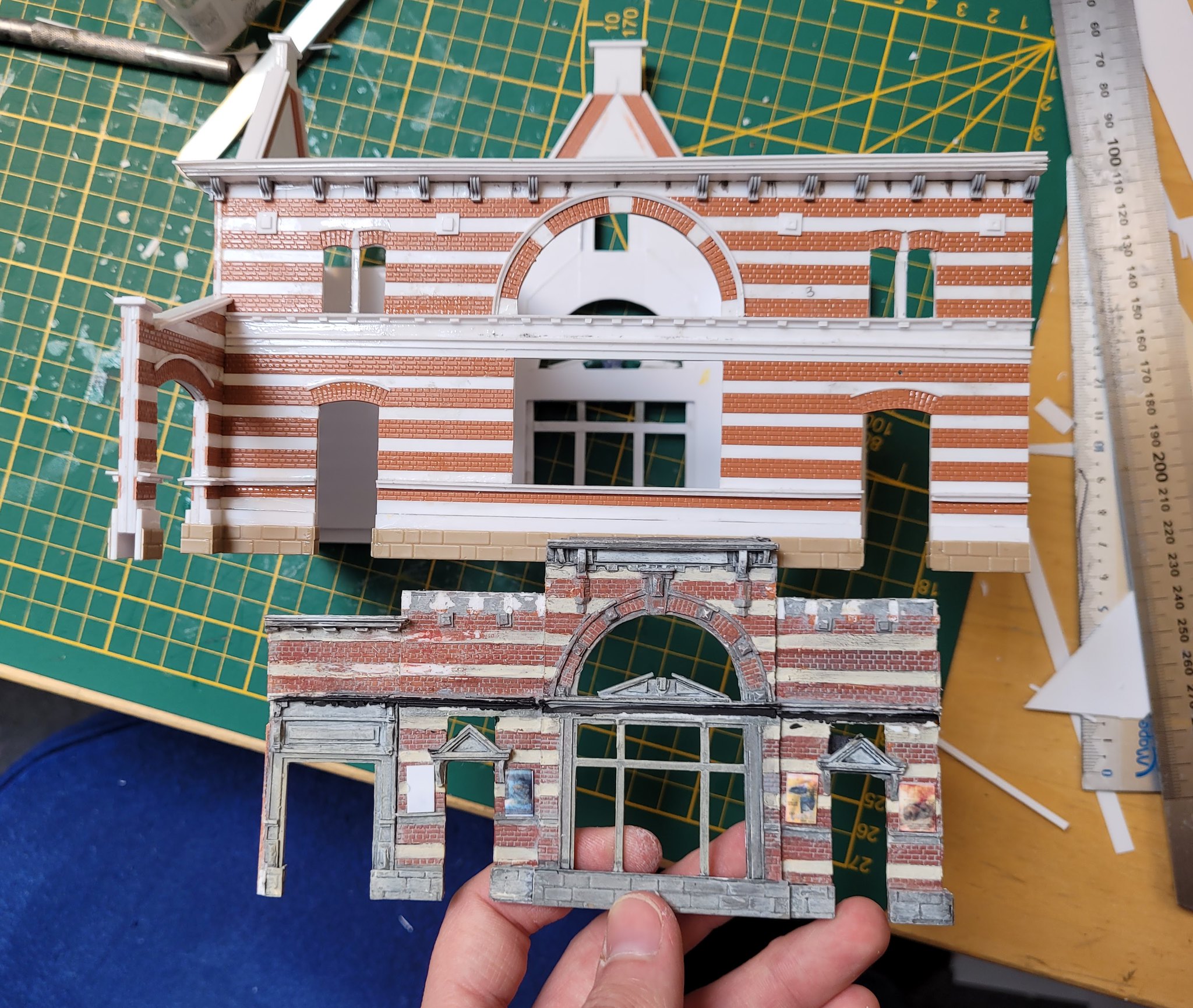

Mijn bedoeling was aanvankelijk om het oude stationsgebouw van Zwanzebeek te hergebruiken, ik was hier tenslotte zeer tevreden van; zeker wat de kleur en compositie betreft. Een renovatie was echter aan de orde, ik stoorde me wat aan het feit dat dit gebouw groffer gedetailleerd was dan de huizen die er achter staan.
Er was echter een ander - meer fundamenteel - probleem, dat nog steeds stamt van het oorspronkelijke gebouw uit 2019: het is gewoon te klein. Zelfs aangepast tot het gebouw voor een bescheiden stedelijke halte waren de afmetingen niet realistisch. Dit viel niet enkel op wanneer er een figuurtje of wagen naast geplaatst wordt, ook wanneer gekeken wordt naar de afmetingen van bestaande stations kon ik er niet omheen. Omdat dit nu eenmaal een cruciaal gebouw is dat helemaal vooraan op de baan staat heb ik het harde besluit genomen: ik begin opnieuw.
20230611_183054 by Alan Jockmans, on Flickr
Het ontwerp is vrij gelijkaardig aan het oude station, omdat ik wel tevreden was van deze compositie en architectuur. Ik heb van de gelegenheid wel gebruik gemaakt om een aantal details waar ik minder tevreden over was te verbeteren, en ook iets trouwer te blijven aan de Neo-Vlaamse Renaissancestijl die ik voor dit gebouw hanteer. Het gebouw is verder uiteraard groter, maar ook ruimer en realistischer ingedeeld. Het grootste nadeel van dit nieuwe station is dat het eigenlijk niet helemaal op de baan past. Ik heb dus een stuk van de zijgevel moeten 'wegsnijden', waardoor het interieur van het gebouw nu beter zichtbaar zal worden. Hier heb ik nog wel wat leuke plannetjes mee. Nog even een beeld van hoe het ervoor was:
IMG_20210629_133847850 by Alan Jockmans, on Flickr

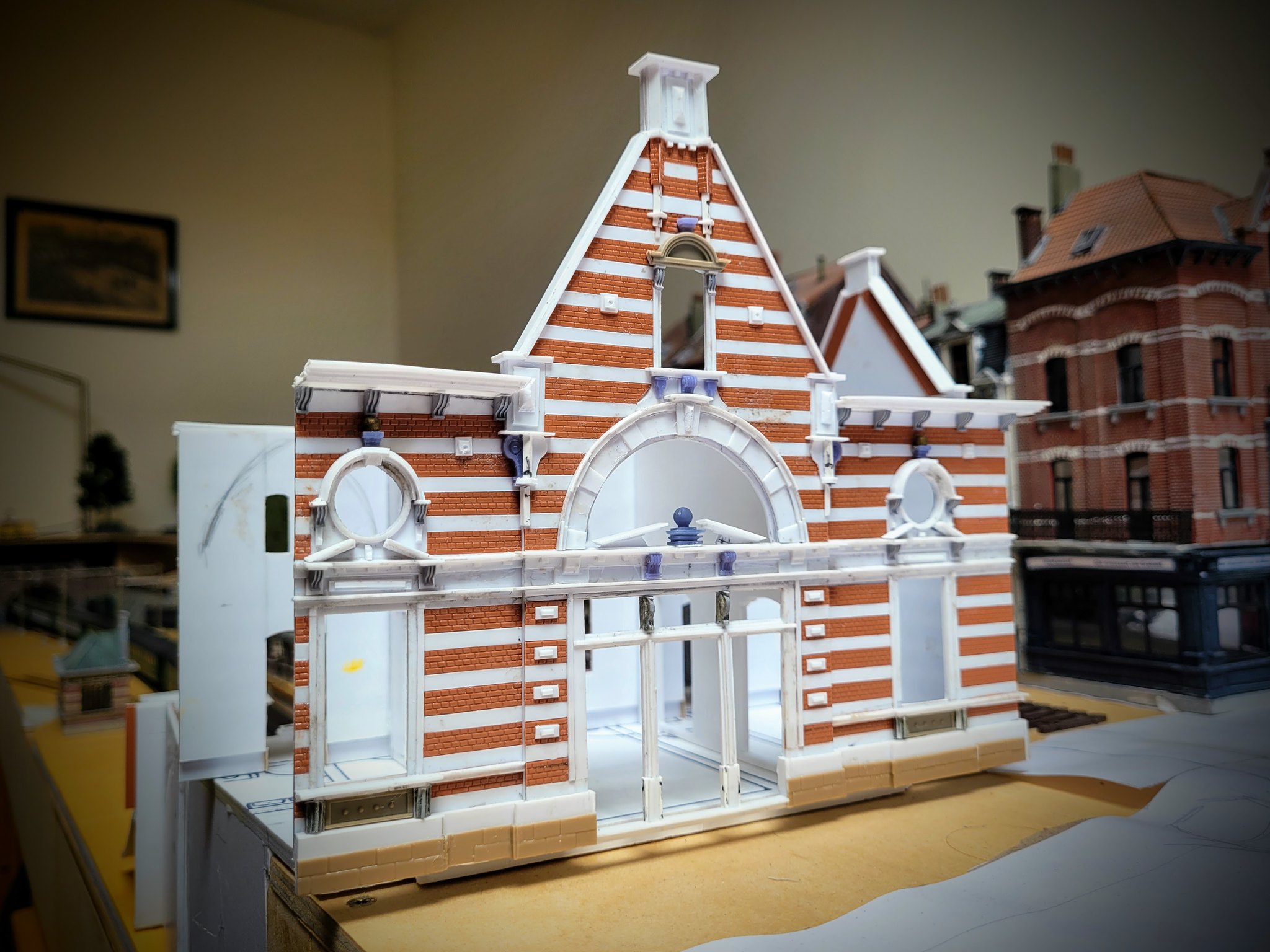

En het nieuwe station:
20230618_125629 by Alan Jockmans, on Flickr
original_071f6751-a585-4f3d-85e5-99688b57eed9_20230618_125658 by Alan Jockmans, on Flickr
20230618_125645 by Alan Jockmans, on Flickr
20230618_131412 by Alan Jockmans, on Flickr
Wanneer je twee wanden vergelijkt zie je pas het verschil met het oude gebouw:
20230618_125558 by Alan Jockmans, on Flickr
Op de ramen en wat kleine details na is het nieuwe gebouw intussen ook klaar om geschilderd te worden. Dit zal ik vermoedelijk ergens in de komende weken samen met de brouwerij doen. Het station zal dezelfde kleuren krijgen dan het oude gebouw. Ik hoop dus in de volgende update wat afgewerkte gebouwen te kunnen laten zien.
