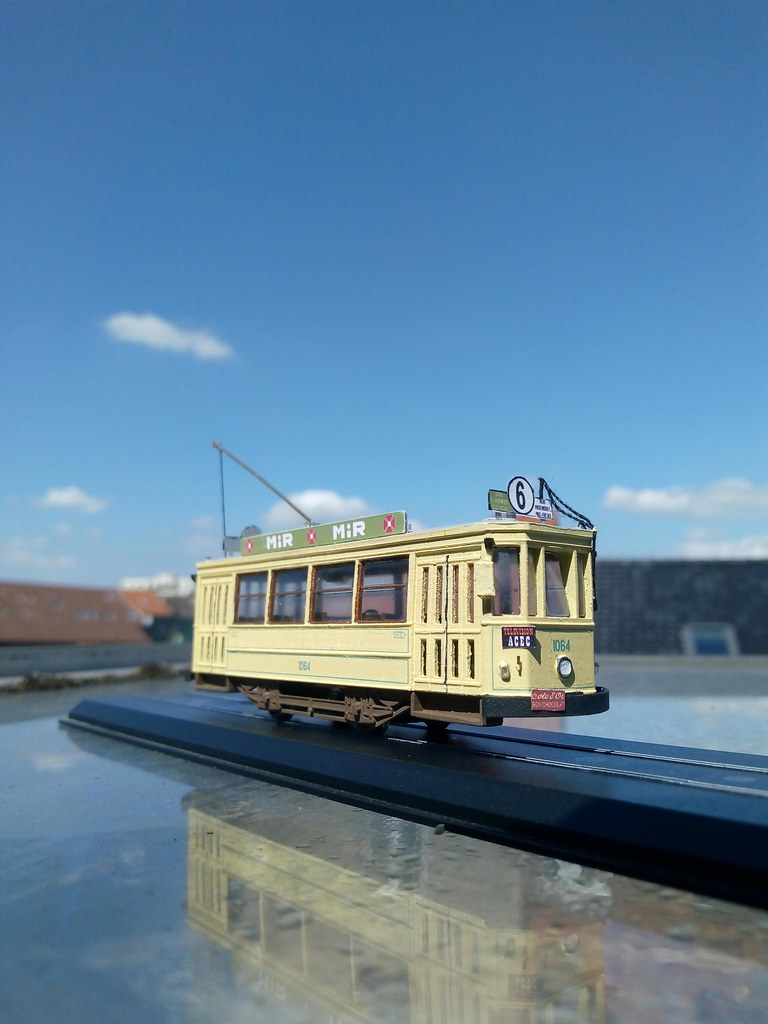

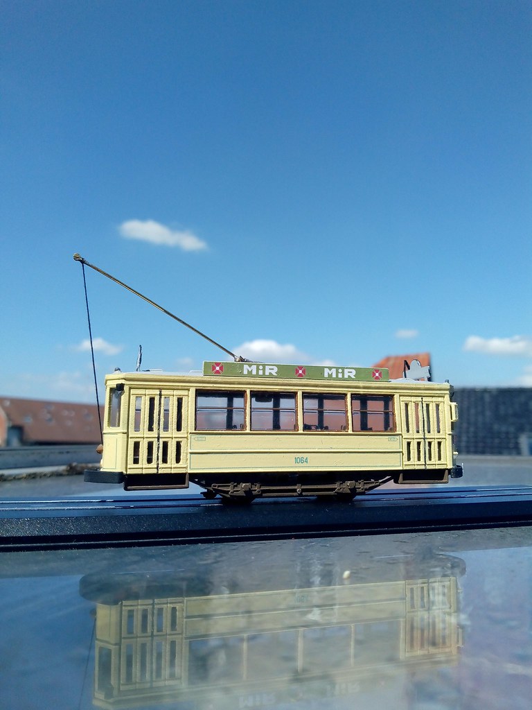

Het trammetje is intussen afgewerkt. Jan van Ferivan was zo lief een nieuw decalsetje op te sturen (met vriendelijke en aanmoedigende boodschap erbij :) ), ik heb de hele kap herspoten en ben opnieuw begonnen met het lijnwerk. Het was wederom een immens prutswerk, maar het resultaat is veel beter.
Ik heb verder foto's opgezocht van het grote voorbeeld en gemerkt dat de kit toch een aantal details miste. Op deze close-up zijn de elementen van de voorkant goed te zien.
190295644_4256055994458335_3547626953425783344_n by Alan Jockmans, on Flickr
Het is indrukwekkend hoeveel deftige historische foto's er van deze trams bestaan, het was dus niet moeilijk om van alle ontbrekende details een goed voorbeeld te vinden dat ik kon nabouwen. Het eindresultaat mag er zeker zijn, ik ga wel eens een setje met figuurtjes kopen om erin te zetten (of een bestand zoeken voor 3D-printen) zodat de motor wat meer verborgen zit en het geheel wat meer tot leven komt. Nu de bijwagen nog wat verder afwerken.

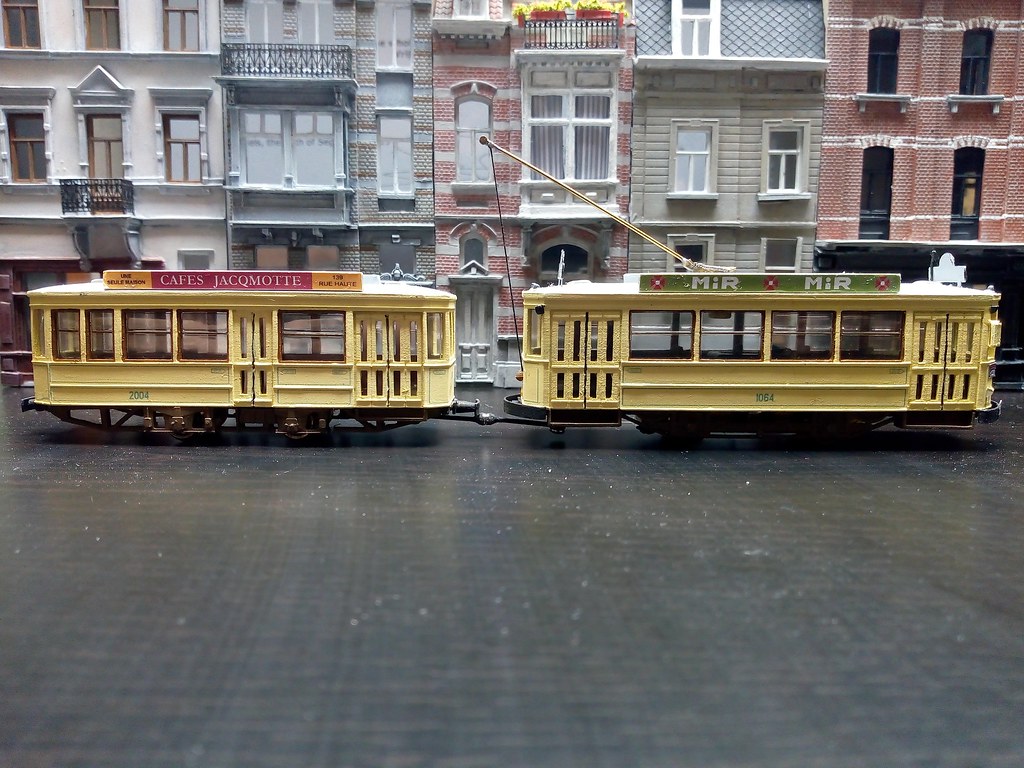

Intussen de bijwagen ook afgewerkt, maar daar had ik wat miserie mee.
Het uiterlijk valt het goed mee op de foto's:

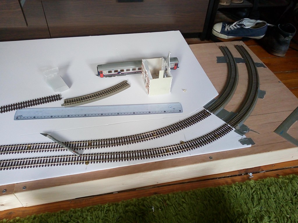

Aangezien ik voor Afond liefst nieuwe modules bouw in functie van het uiteindelijke baanontwerp heb ik de reeds gemaakte modules gerecycleerd voor Zwanzebeek. Ik wilde graag een realistische afstand tussen de zichtbare sporen dus was ik genoodzaakt om een overgang te maken naar een krappe boog met voldoende afstand voor lange rijtuigen. Het was een proces van trial and error, maar ik heb toch een mooi vloeiende transitie kunnen maken met flexrail en de Roco Geoline-bochten die geen problemen geeft. Ik heb dit stuk uitvoerig getest met al mijn langste rijtuigen en locomotieven, en deze kunnen elkaar allemaal prima kruisen met zelfs nog enige marge ertussen.
IMG_20210603_172916082 by Alan Jockmans, on Flickr
Het leggen van de rails ging relatief vlot, en ik heb de modules al verschillende keren uit elkaar gehaald en terug samengebracht zonder dat dit problemen gaf voor de verbinding.

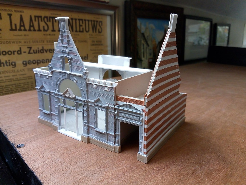

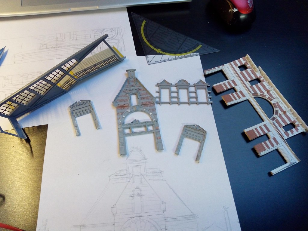

Dit moest een groot, monumentaal gebouw worden zoals Etterbeek of Schaarbeek, maar ik had me toen van afmetingen vergist waardoor het gebouw in verhouding te klein was voor H0 (het was zelfs niet breed genoeg om over de sporen te passen). Hoewel ik het station uiterlijk zeer geslaagd vond en het al vrij ver gevorderd was, besloot ik dat het helaas onbruikbaar voor wat mijn plannen er toen mee waren. Het is daarna onderin de rommelkast beland, tot nu.
Ik kwam laatst foto's tegen van het oud station van Koekelberg, dat boven de sporen een statig maar relatief klein stenen gebouw had. Dit bracht me op het idee om de stukken van mijn station te hergebruiken om een gelijkaardig pand te maken.
koekelberg_003 by Alan Jockmans, on Flickr
Hoewel mijn oude bouwsel in verhouding nog steeds te klein was voor HO heb ik wat trucjes gezocht om dit te verhelpen. Forumlid Cozzy gaf destijds de tip om het geheel op een sokkel te zetten waardoor het gebouw een meer realistische hoogte zou krijgen. Die raad heb ik opgevolgd, en daarnaast heb ik de zijwanden uitgebreid met nieuwe ramen zodat ook de correcte breedte bekomen zou worden. Ik heb dit gedaan voor zowel de voor- als achtergevel, de zijgevels heb ik gewoon opnieuw gemaakt.
IMG_20210524_212625115 by Alan Jockmans, on Flickr
IMG_20210524_225058706 by Alan Jockmans, on Flickr
IMG_20210525_003813628 by Alan Jockmans, on Flickr
IMG_20210526_014223729 by Alan Jockmans, on Flickr
Daarnaast wilde ik ook nog één zijvleugel erbij, om de symmetrie wat te breken (ik hou van gebouwen met een asymmetrische structuur). Mijn styreen begint op te geraken dus ik heb voor de basis nog eens karton gebruikt.

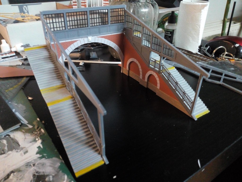

Aangezien het gebouw boven de sporen staat moest ik trappen voorzien naar de perrons. Deze heb ik gebaseerd op de stations van Etterbeek en Leuvensesteenweg. Hiervoor heb ik het geluk dat ik vlakbij dat eerste station woon, en er vrij goede plannen bestaan van het tweede:
IMG_20210609_154128235 by Alan Jockmans, on Flickr
bxl gdl by Alan Jockmans, on Flickr
In 2015 wilde ik station Leuvensesteenweg al eens nabouwen, en had ik een Faller-voetgangersbrug gekocht om te dienen als overkapping voor de trappen:
17_10_2015 by Alan Jockmans, on Flickr
Van dat project is toen niks gekomen, maar de onderdelen van die kit leken me nog steeds nuttig voor hetzelfde doel.

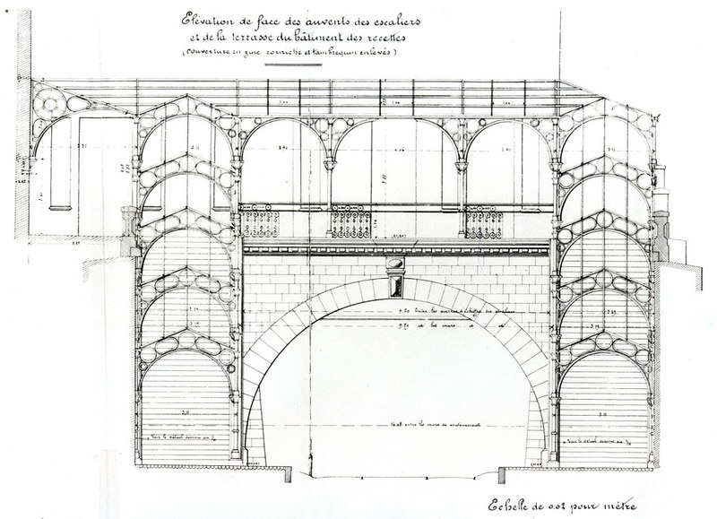

Om de muren te maken heb ik styreen met een groter baksteen motief gebruikt om een constructie witte steen te imiteren. Ik heb het plan van de tunnel van station Leuvensesteenweg afgedrukt op schaal en vervolgens gebruikt als mal om mijn spoortunnel uit te snijden.
IMG_20210603_204956895 by Alan Jockmans, on Flickr
Met styreen van 0,3 mm heb ik de hoekstenen gemaakt.
IMG_20210603_212358674 by Alan Jockmans, on Flickr
IMG_20210603_224809018 by Alan Jockmans, on Flickr
Met één ding had ik natuurlijk geen rekening gehouden toen ik de tunnel van Leuvensesteenweg exact overnam, en dat dat deze hoog genoeg zou moeten komen opdat de treinen er goed door zouden kunnen - temeer omdat deze in mijn geval uit een scherpe bocht komen. Hierdoor heb ik gekozen voor perrons met een hoogte van 12mm daarmee passen zelfs mijn M6 rijtuigen met enige marge door de tunnel. Ik weet niet in hoeverre dit nog in orde is met de NEM-normen, maar het werkt zonder problemen en dat is voor mij het voornaamste. Ik zou er alleen niet met Amerikaans materieel door beginnen rijden  :P.
IMG_20210603_231536348 by Alan Jockmans, on Flickr
Ik heb lang getwijfeld over de kleur van de metalen bovenbouw, maar ben toch voor groen gegaan. Ik weet niet zeker hoe accuraat dit is voor deze periode, maar het ziet er overtuigend uit en het past bij de kleur van NMBS-materieel  :P. Voor de kleur van de stenen elementen heb ik me gebaseerd op het station van Etterbeek. Ik ben alles nu nog flink aan het verweren.

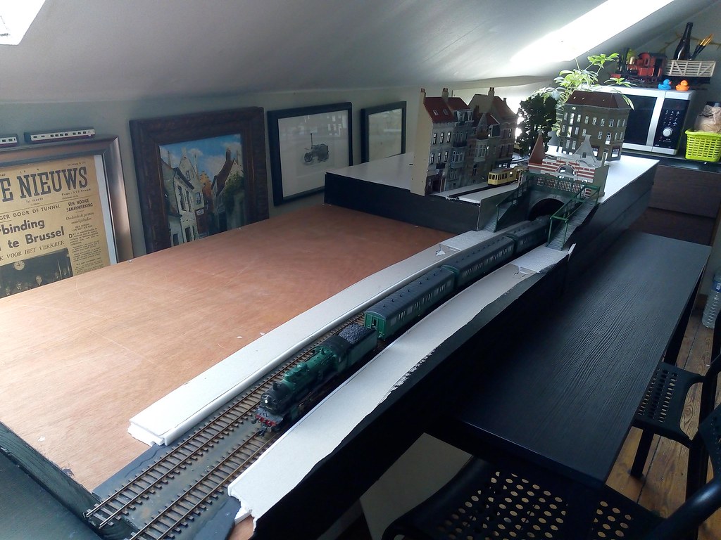

Tot slot ben ik ook al een beetje begonnen met de bouw van de perrons. Deze zijn 105 cm lang en voor een deel verhard met kasseien die ik in schuimplaat heb gekrast. Deze kasseinen slagen er opvallend goed in om de naad tussen de modules te verbergen.
Ik heb mijn interieur een beetje moeten herschikken om plaats te bieden aan de twee modules, maar het past. Intussen is ook het straatniveau al voor een stuk af en zijn ook de tramsporen grotendeels bevestigd en bekabeld. Zo ziet Zwanzebeek er vandaag uit:
IMG_20210611_150118292 by Alan Jockmans, on Flickr
IMG_20210611_150350842 by Alan Jockmans, on Flickr
IMG_20210611_150313430 by Alan Jockmans, on Flickr
IMG_20210611_150325162 by Alan Jockmans, on Flickr
De rechtermodule is op de perrons na nog vrij leeg, hier wil ik pas aan beginnen zodra de linker voldoende afgewerkt is. Een aantal gebouwtjes hou ik bewust nog even in het duister, die worden onthuld in het MSM-artikel  ;D.
