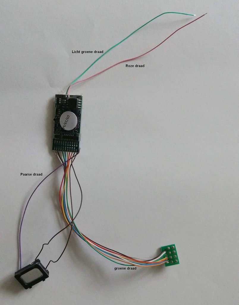

Dit is interessant omdat je meteen 4 AUX uitgangen hebt zonder te moeten solderen .Zelfs op de 8 pins.
Dit klopt NIET. Zie rood omlijnd gebied op onderstaande afbeelding.
by Erik Verleysen on Flickr
Je moet AUX2 aftakken van de decoder door op een kleine pad te gaan solderen !!! Dat zijn leuke dingen voor de mensen.
Een decoder met 4 aux-en heeft 9 pins nodig. Of 8 pins met een te solderen draadje. Bvb zoals de legendarische paarse kabel...

Je hoeft niet op de decoder te solderen, de draden zitten er al aan.
Hier een foto van de Loksound V5 decoder met 4 AUX'en (3 losse draden en 1 op de NEM652 stekker).
Ik vermoed dat de lichtgroene draad AUX3 en de roze draad AUX4 is maar dat is een aanname op basis van groen is AUX1 en paars AUX2.
In de reeks 51 die ik van Loksound V5 heb voorzien worden de sluitlichten afzonderlijk bediend door AUX1 (groen) en AUX2 (paars)
Dirk
Het is omgekeerd. De roze is Aux3, de bleekgroene Aux4.
Mvg, Erik
Mvg, Erik
Oké, bedankt  ;)
