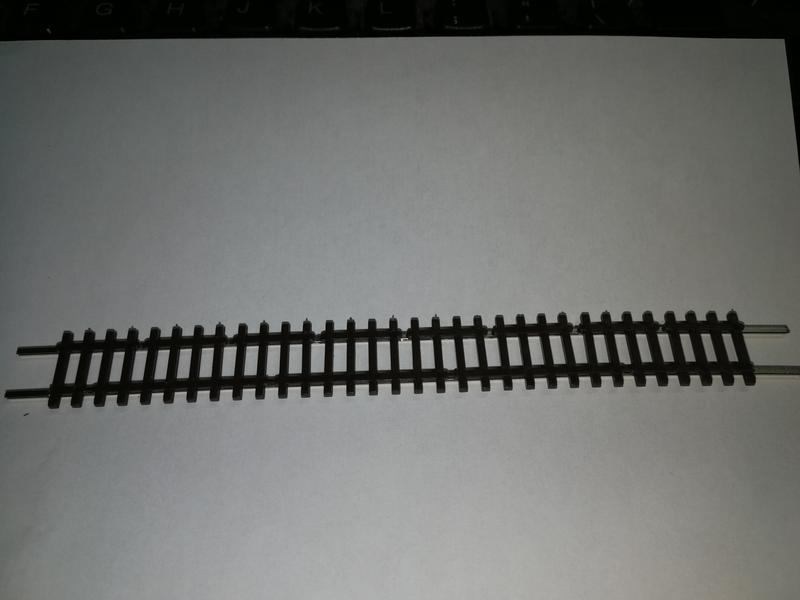

Ik heb even wat advies nodig van de Code 55 gebruikers.
Het leggen van de rails, daar heb ik wat vragen over.
Bij het maken van een boog kun je er voor kiezen om de openingen die om de 4 bielzen zitten aan de binnenkant of aan de buitenkant van de boog te leggen.
Wat doen jullie in dit geval?
En hoe leg je de rail vast, zodat hij niet terug veert?
grt Piet.

Citaat van: PietB op 20 december 2018, 13:54:21 PM
Piet  ik gebruik de rails altijd met de openingen aan de buitenkant van de boog bij kleine boogstralen. Je moet dan wel goed opletten dat de biels niet te veel schuin komen te liggen.
Bij grote boogstralen heb ik beter resultaat met de openingen langs de binnenkant, dan blijven de biels mooier zitten.
Zo een hulpstukje om met flexrails te werken is handig om te voorkomen dat de rails gaan verschuiven aan het begin tijdens het buigen.
(Kan je misschien wel zelf printen met je Anet) Als je er zo een stuk of 3 hebt kan je die ook gebruiken om een boog te fixeren.

Ik ben niet bekend met code 55, maar zitten de openingen in het bielzenbed daar maar aan één kant? Zelf werk ik in H0 met code 75 en daar zitten de openingen om en om links en rechts.
Om te voorkomen dat de rails terugveren buig ik ze altijd veel sterker dan de uiteindelijke kromming. Ze veren dan terug naar wat de bedoeling was. En als ze te ver terugveren, dan nog eens sterker buigen. Uiteindelijk is het de bedoeling dat de rails voor dood blijven liggen in ongeveer de bedoelde kromming.
Vastzetten met schroeven doe ik nooit. ik leg ze direct in een lijmlaag en blijf er dan bij tot de lijm zo ver is gedroogd dat het niet meer beweegt.

Piet,
ik heb hier geen ervaring mee maar mijn bescheiden mening is dat je best de langste aaneenschakelingen langs de buitenkant van de bocht legt
De binnenste rail moet steeds iets korter (kunnen) plooien dan de buitenste, vandaar...
