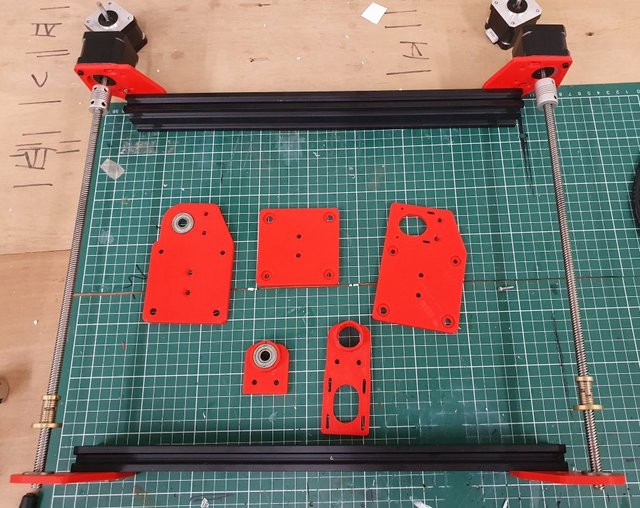

Een leuk zelfbouw project gevonden.
Maak zelf je SLA printer.
https://www.thingiverse.com/thing:2490216

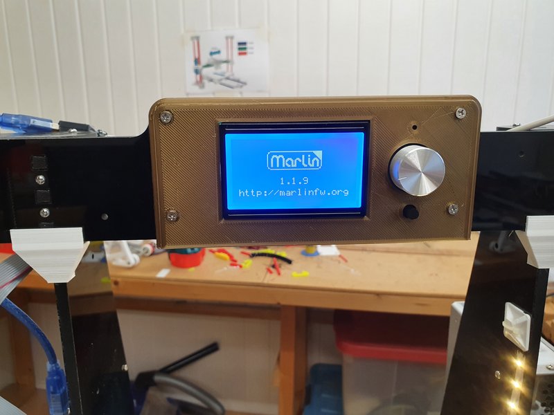

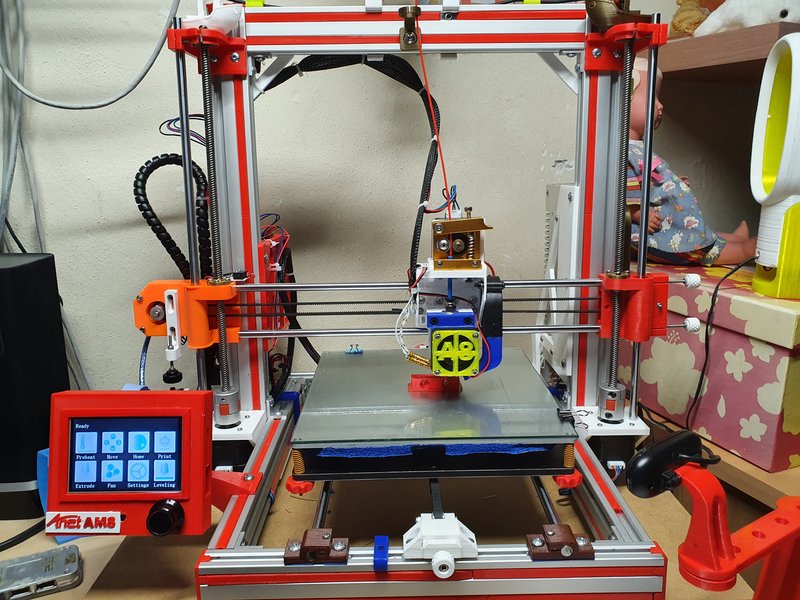

Een ander zelfbouw project deze week afgerond.
Dit is een all metal A8 clone met een grafisch display en een BigTreeTech SKRv1.3 logicboard met 5 super stille TMC2209 UART drivers.
Op dit board is Marlin 2.0.x firmware geinstalleerd.
De oude Anet A8 gaat de revisie in, want hij begint steeds meer lawaai te maken.
Ook die gaat Marlin firmware krijgen en een display control eenheid van de Anet A6, dan ben is van die onbetrouwbare druktoetsjes verlost.
Tevens wordt er 'Manual Mesh Bed leveling' in geconfigureerd.
De wat vreemde bed temperatuur komt omdat er geen bed aangesloten was op het moment dat de foto genomen werd.
Klus genoeg dus.

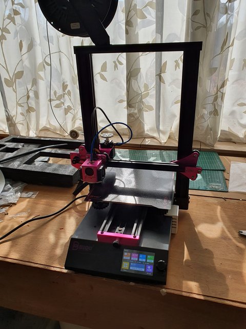

Na bijna één jaar met veel plezier met deze printer te hebben gewerkt
Kwam 2 weken geleden mijn schoonzoon kijken hoe de printer geworden was.
Hij was best onder de indruk en vroeg me: "wil jij er ook één voor mij bouwen?"
Mijn reactie was: 'Neem hem maar mee' totaal verbluft stond hij me aan te kijken, hahaha.
Dus de kofferruimte van zijn auto ging open en daar ging het 'beest' zoals hij het noemde.
Nou daar zat ik zonder printer, nou dat was snel opgelost.
Vakantiegeld was binnen en we hadden besloten dit jaar niet met vakantie te gaan.
Het moest een precisie printer worden  die met een laagdikte van 0.08mm overweg kan.
Want N-spoor vergt nu eenmaal erg kleine details.
Dus de keuze was snel gemaakt.
Het is deze geworden, wil je de technische gegevens zien klik dan op de foto.
grt Piet.

PietB
Citaat van: raf op 05 juni 2021, 18:13:57 PM
een anet a8 en de tweede is een anet a8+
de derde een anycubic photonS
Raf ik ben een beetje uitgekeken op de Anet printers, vanwege de firmware.
Die is hopeloos verouderd, maar gelukkig voor A8 bezitters, je kunt upgraden naar Marlin.
Die A8+ is inderdaad een mooi machien vanwege het bouwvolume, maar ook hier is de firmware gedateerd.
Een neef van mij heeft een Anet ET5pro en ook daar hebben ze van Anet de zaak weer helemaal dicht gesleuteld.
En die resin printer, sja ik ben er geen fan van.
Vanwege de dampen en de giftige spullen die er bij gebruikt worden.
Mijn luchtwegen verdragen die niet, maar dat is een persoonlijke zaak.
grt Piet.
