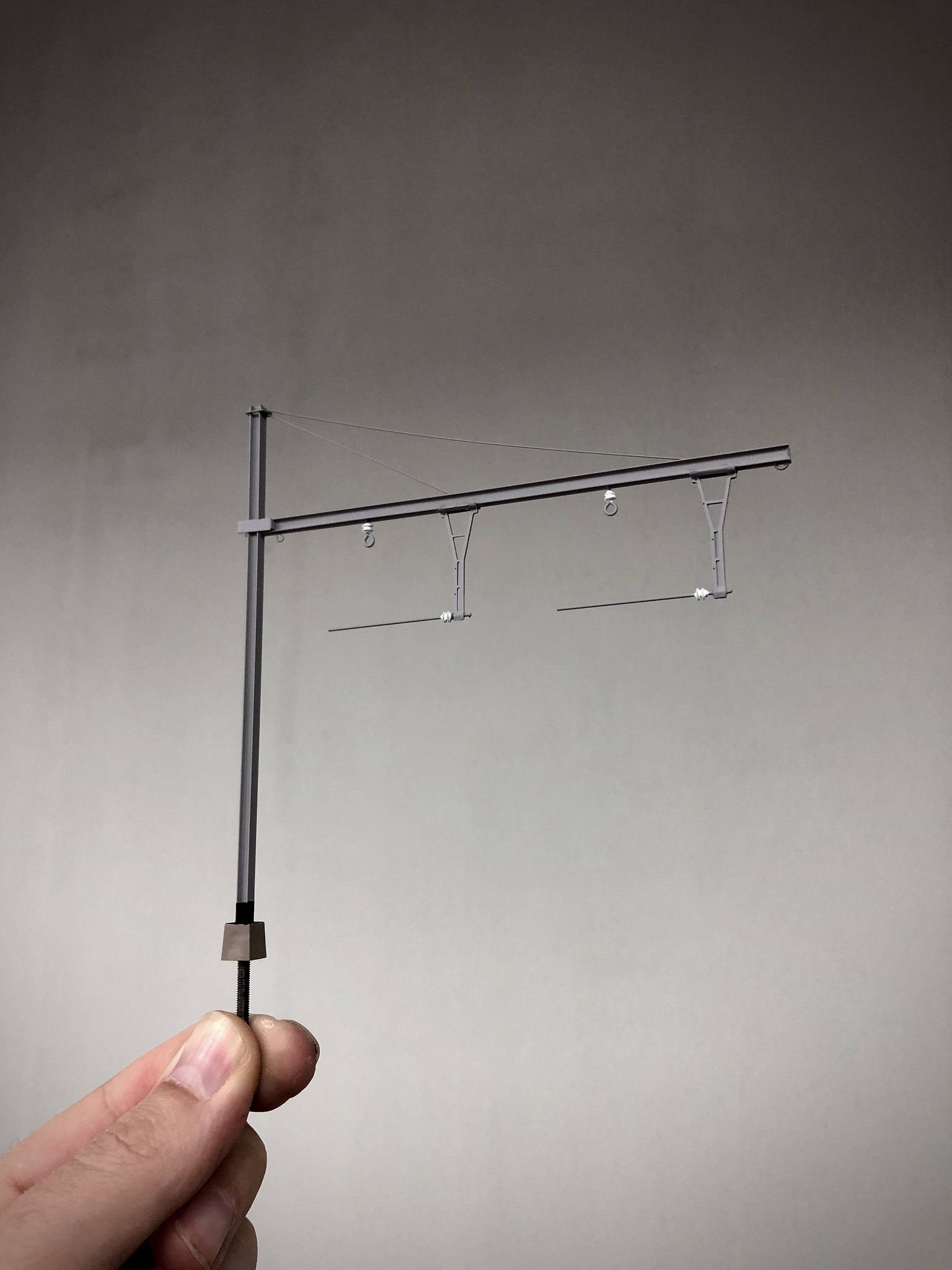

Deze zijn dus aan de hand van Sommerfeldt kits, maar om ze wat acceptabel te maken is er toch ook behoorlijk wat werk aan, maar duur zijn ze eigenlijk niet.  Gezien de paal met draadstang en aangegoten voetblok een serieuze plus is alsook de stoelen.  De rest zou in messingprofielen kunnen, maar dat wordt toch een gelijke prijs op het einde van de rit.
Ik heb net 2 varianten gemaakt met consoles, maar zodanig dat de paal aan de binnenkant van de bocht kan staan.  Foto's volgen.
2 extra constructies en één van gisteren die geschilderd is.
Enkelspoorconsole met zijwaartse bevestiging op stoel die naar paal toe trekt:
BVL Enkelspoor console buitenkant by evan Daes, on Flickr
Enkelspoorconsole met zijwaartse bevestiging op stoel die van paal weg trekt:
BVL enkelspoorconsole binnenkant by evan Daes, on Flickr
Dubbelpoorconsole met zijwaartse bevestiging op stoel die van paal weg trekt:
BVL Dubbelspoorconsole binnenkant by evan Daes, on Flickr
Ik heb ze inderdaad in messingprofiel gemaakt, en dat betonnen voetje in plastic. Eigenlijk alleen de isolatoren ergens opgevist. Maar de jouwe zijn veeeeel verfijnder.
Ziet er prachtig uit. Dat gaat de baan alvast een mooi en realistisch uitzicht geven  :)
