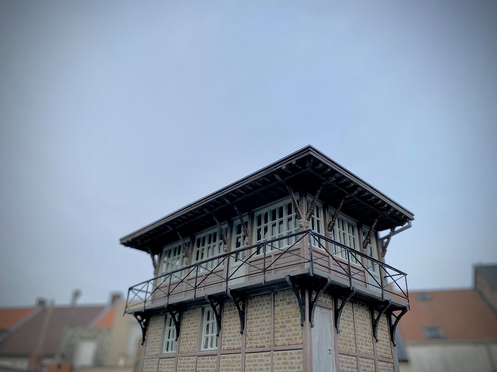

Deze namiddag heb ik het bekende Kibri Seinhuisje onder handen genomen.
Met wat redutex heb ik de bakstenen toegevoegd en de leuningen zijn vervangen door een filigranere uitvoering die ik gelaserd heb.  De groene raampjes die op de venstertjes vastzaten heb ik wit geschilderd.  Eigenlijk had ik die ook beter vervangen, maar het gebouwtje komt op de grote baan en dan zal dat detail zo niet opvallen  ;D
En dan nog wat schilderwerk nog met het volgende resultaat:
158513175_2892005091122112_6883705749962515066_o by evan Daes, on Flickr
Voor de Franse stad is er ook reeds een gevel voor de Cinema in de maak waar er later nog wel een foto van passeert.
