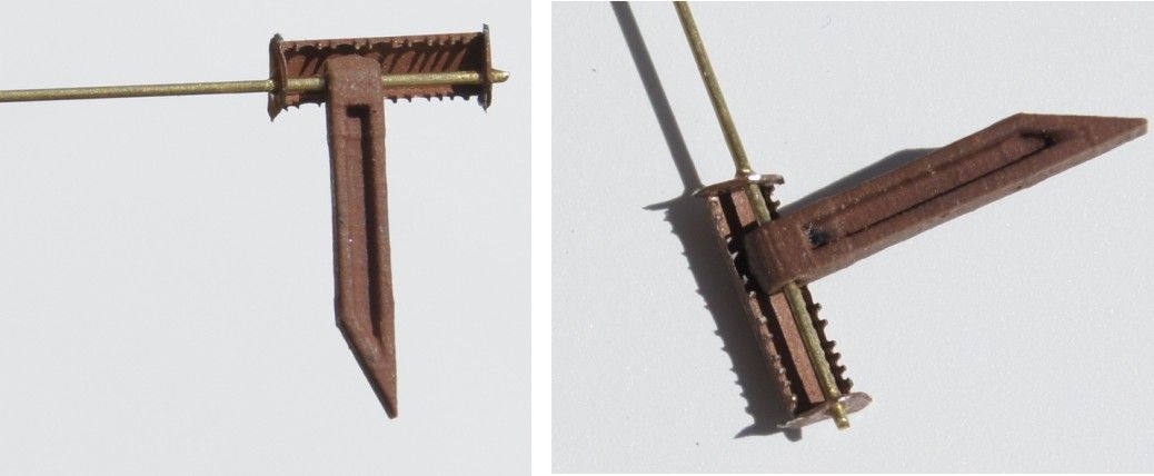

Moment om aan de armen te beginnen, eerste poging was met styreen H profieltjes van 2 x 2mm, dat was een gepriemel dat er meer in het vuilbakje belande..
dan maar beginnen tekenen volgens de afmetingen die ik gevonden heb.
Nadien laten in 3D tekenen en op zoek gaan naar iemand die dat kon printen, helaas veel "geen probleem" tot men de conclusie kwam dat het veel te klein was.
Na heel lang zoeken toch een firma gevonden die het aan kon, eerst een proef laten maken, gelukkig maar want de armen waren te lang getekend, weer aanpassingen gedaan tot het resultaat goed was.
Dan diende nog de houder te worden gemaakt, die is geëst uit nieuw zilver van 0.2 dikte, zoals gewoonlijk waren ook de eerste onvoldoende
en terug aan de teken tafel. Er diende nog een gaatje te boren van 0.5 diameter om het messing asje in aan te brengen.
Pas nadien kan het geplooid worden, heb me daarvoor een plooibankje aangeschaft waar in zeer tevreden van ben..
Eerste proefstukje...
Nadien alles aan de lopende band.
Om alles zorgvuldig te monteren was er geduld nodig, het messing staafje diende vast gekleefd te worden in de houder met seconden lijm,
mocht niet teveel zijn want de arm diende nog te bewegen...pfff
De fout die ik heb gemaakt is om alles al vast te kleven op de wagon (niet kunnen wachten om resultaat te zien) dit zal niet meer gebeuren, want je moet
nog zo vaak het geheel manipuleren dat het meer een hinder was...
