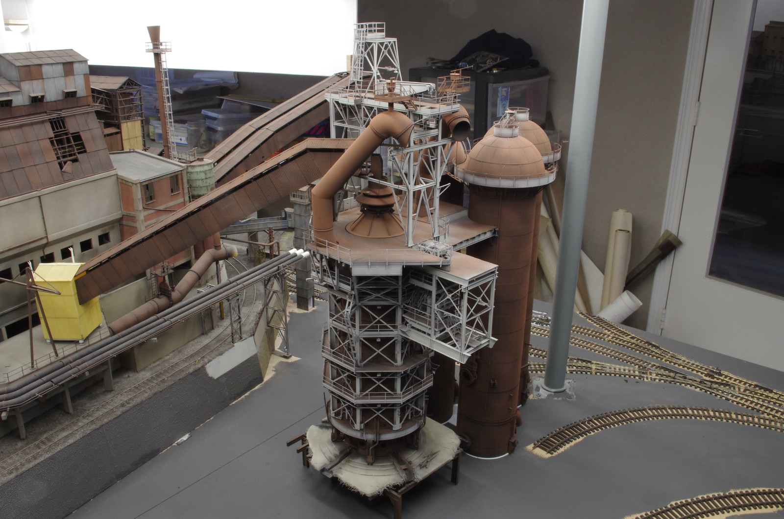

Zo, vandaag wat door lopen hakken, mweteen smorgens naar de bouwmarkt, zwarte spuitbus halen want wilde de cowpers ook helemaal zwart hebben, maar ja, alles op... Thuis dus maar alle restjes zwart bij elkaar geschraapt, inclusief spuitbussen en andere vage zooi waarvan je nooit weet hoe de hechting is, dus uh, ja, dit wordt sowieso een succes.
Daarna kleur dr op, ook maar eens een laagje donkergrijs op de modules gezet want dat kijkt wat prettiger dan dat lichte hout, dat reflecteert een soort zonnige gloed van onderaf tegen alles dat je erop zet en dat is een beetje irritant qua kleuren beoordelen.

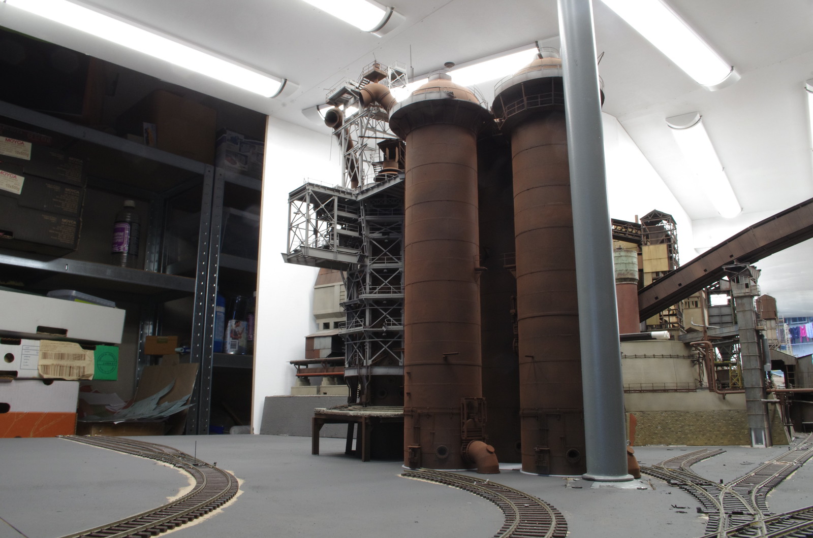

Het valt mij op dat de achterste cowpers(?), nouja, 1 van die silo's, geen verstevegingen heeft aan de bovenkant. Is dit volgens voorbeeld, of zie je er in de definitieve opstelling toch niks meer van?
Anyway, Eet smakelijk!
Groet,
Tjalling
Nou, de cowpers zijn sowieso alledrie anders. Twee met een grotere geklonken bovenkant en eentje met een kleinere gelaste, want die is ten tijde van de laatste opknapbeurt van de oven van binnen opnieuw opgemetseld. Alleen de achterste heeft bovenaan een extra galerij eromheen.

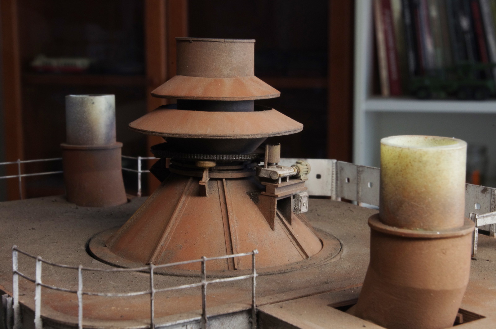

Goh, Floris, het wordt echt wel machtig. Binnenkort kunnen we alleen nog naar jouw baantje kijken om te weten hoe het was ... maar wat een beeld maak je!
Weer zo'n trademark-stomme-vraag: die twee buizen in een hoek, zijn dat een soort van overdrukpijpen of zoiets, voor als de oven wat te hard gaat fikken?
NMBS IIb, IIIa, IIIb
die twee buizen zijn de afvoerpijpen van de oven, origineel gingen die naar beneden naar een cycloon en een reeks filters om t gas enigszins van klonten te ontdoen. Het gas dat uit de oven komt is namelijk brandbaar: De lucht die onderin de oven wordt ingeblazen is weliswaar soms zelfs "verrijkt" met extra zuurstof, dat brandt onderin de oven allemaal al op en het gas dat opstijgt naar boven is voornamelijk koolmonoxide en ander onvolledig verbrand spul, dat graag wat zuurstof wil onttrekken aan het ijzererts (ijzeroxide) waar het onderweg naar de bovenkant van de oven langskomt, zodat het wordt voorverwarmd en voorgereduceerd.
Dit brandbare gas wordt dus gezuiverd en dan wordt t opgefikt in de cowpers om die heet te stoken, zodat daarmee de lucht die onderin de oven wordt ingeblazen kan worden voorverwarmd. Meestal blijft er naast wat er in de cowpers wordt opgefikt nog wel gas over, dat ging bij cockerill naar grote gasmotoren waar er stroom mee werd opgewekt.
Voor als de boel te hard fikt zitten er op t hoogste punt op de bocht in de buizen twee veiligheidskleppen, de bleeders. Nouja, eigenlijk gaat t dan niet om te hard fikken, maar om allerlei onwenselijk gebeuren met teveel druk in de oven. Kan meerdere oorzaken hebben, groot koelwaterlek de oven in, met afhankelijk waar t in de oven gebeurt stoomdruk of waterstofexplosies (water ontleedt meteen in waterstof en zuurstof bij de temperaturen onderin de oven) of erts dat blijft hangen bovenin de oven waardoor er boven het hete gesmolten spul onderin de oven een holte ontstaat met heel heet gas. Als zo'n bonk erts dan alsnog naar beneden komt plonst dat in de hete gesmolten zooi en komt die bel heet gas die eronder zat ineens omhoog, eventueel gemengd met brandende cokes en vloeibaar ijzer, wat dan weer allerlei interessante gevolgen heeft wanneer dat in de buurt van de oven landt.

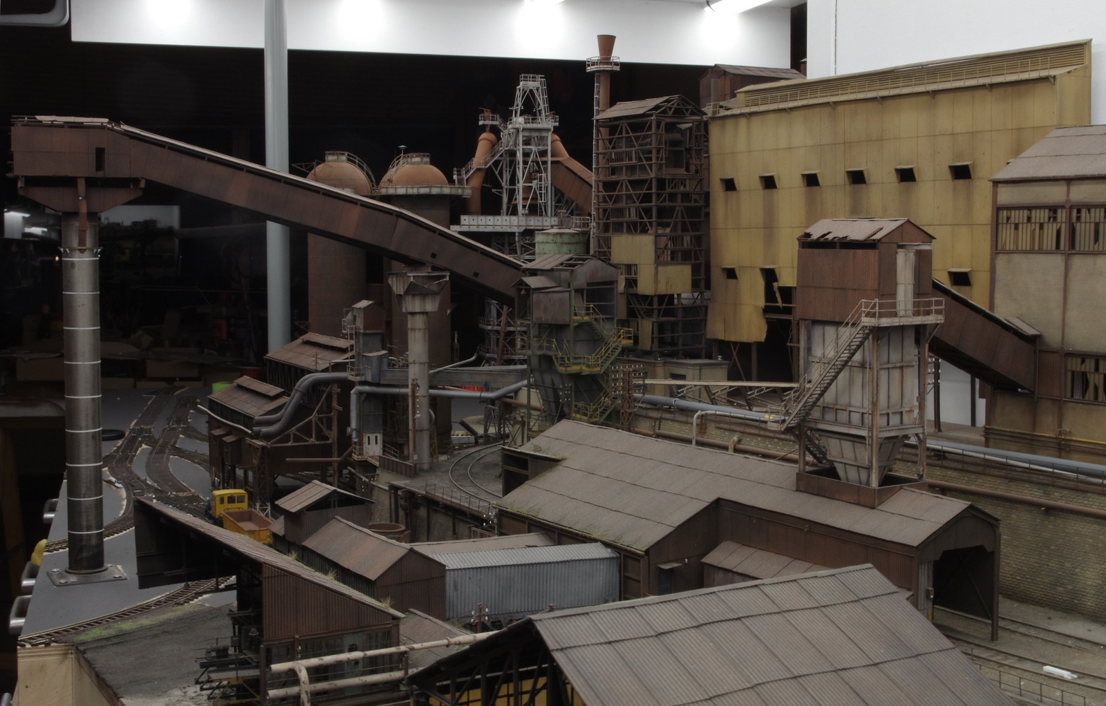

Zit nu een beetje verder te prutsen met verf, tis wel grappig dat ik al zoveel roestzooi gedaan heb en t nog steeds zo half experimenteel gaat... wat foto's van echte half gesloopte hoogovens erbij (esperance 1t/m4, clabecq...) en een beetje wat klooien met olieverf en humbrol, beetje wash-eikelen, of hele cowper zeiknat maken met terpentine en dan vegen olieverf er tegenaan smijten, allerlei poepkleuren ertegenaan deppen met een sponsje etc... t zijn zulke oppervlakken roest dat je dr helemaal op los kan om er leven in te brengen zonder dat t echt opvalt. Gewoon, zoals bij echte roest dus, daar zitten ook heel veel kleuren in.
