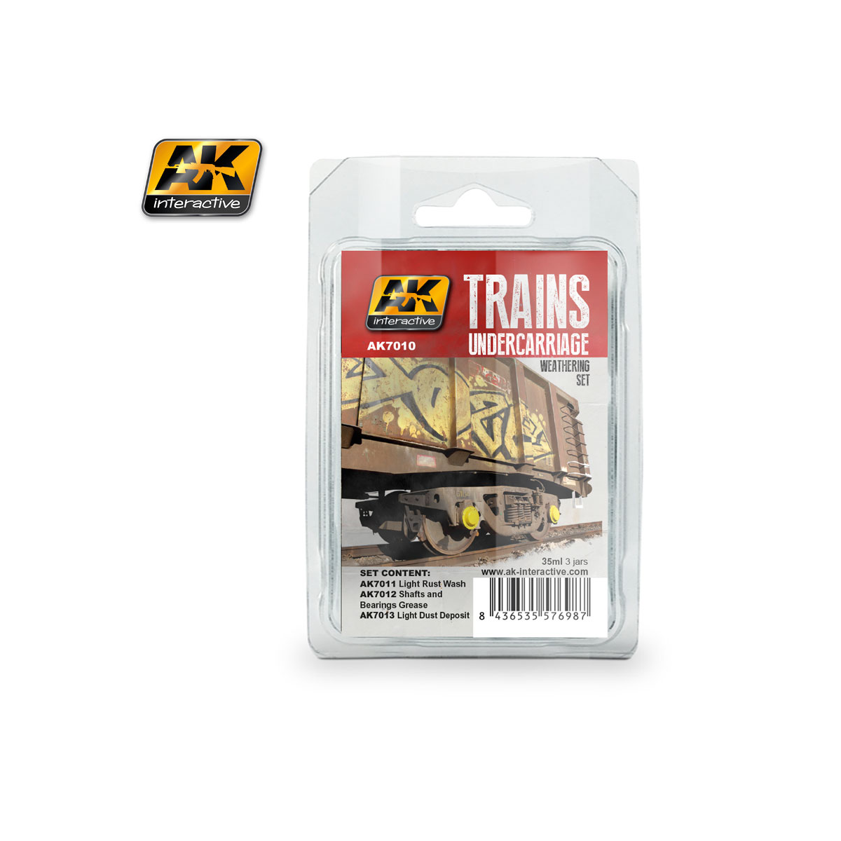

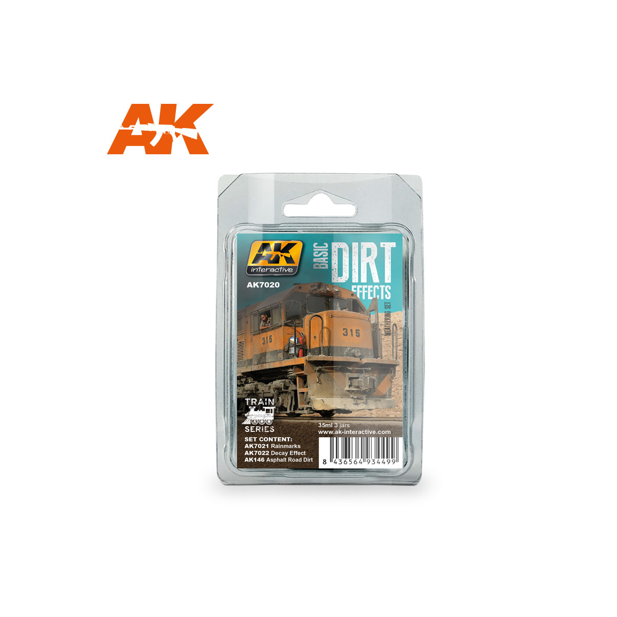

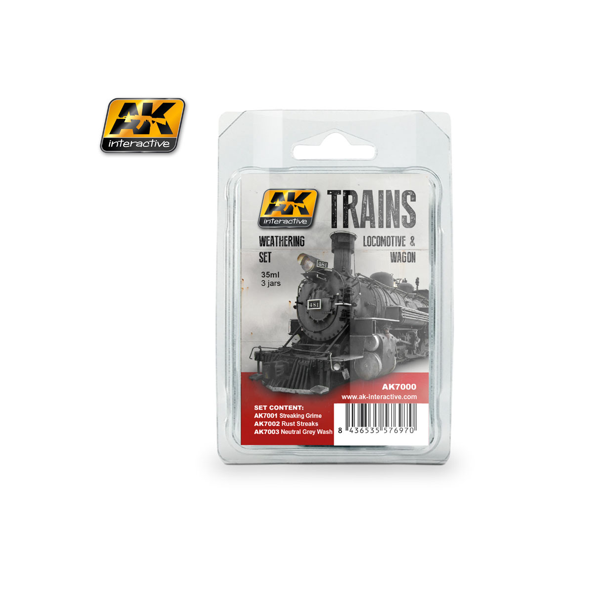

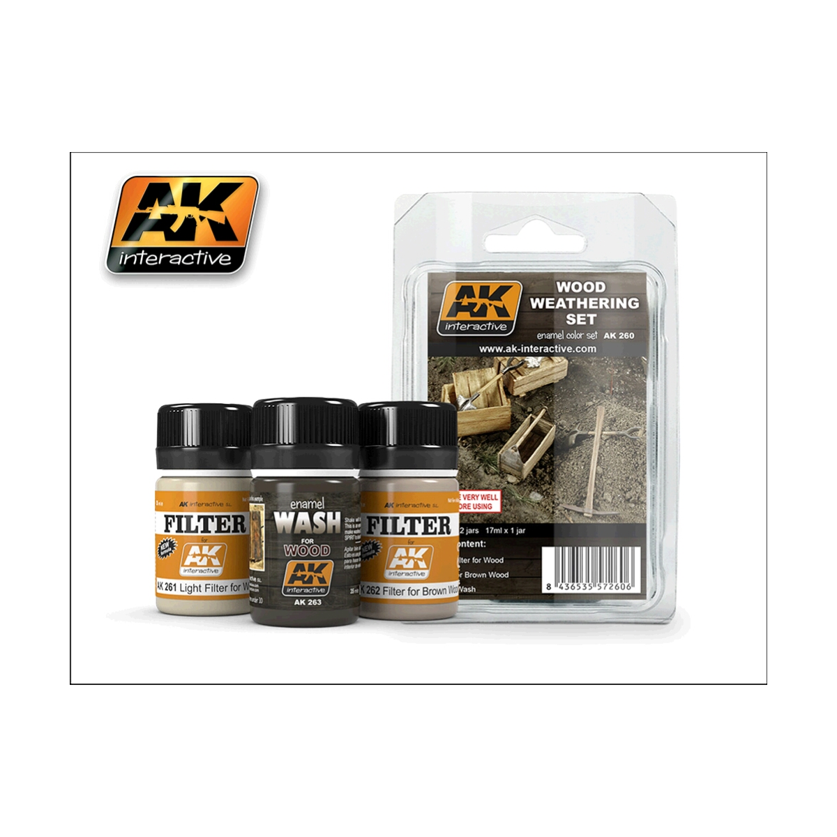

Hallo Julien,
Leuk om te horen dat je er dan toch ook aan durft te beginnen.
Om te starten moet je echt niet zoveel in huis hebben. Het gemakkelijkst zijn de voorbereide setjes van AK, LifeColor en waarschijnlijk nog zoveel andere merken.
Koop je als penselen niet gelijk dure marterharen maar de goedkope reeks bij Action, die gaan ook hun tijd mee.
In een airbrush investeer je best gelijk goed, maar dit hoeft niet vanaf het begin. Een compressor met drukvat is onmisbaar. Als pistool kan je met een goedkoper ding starten en je kan altijd overstappen naar de betere reeksen nadat je het een beetje in de vingers krijgt.
Een paar voorbeelden van weathering kits

AK Locomotive & Wagon AK7000:
AK Undercarriage AK7010:
AK Woor Weathering set AK260:
AK Basic-Dirt-Effects-Weathering-Set AK7020:
