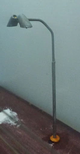

Voor mijn station ben ik weeral op zoek naar een fabrikant of een kleinserie-fabrikant om een perronlamp te maken/kopen.
Momenteel nog niets passend gevonden (bush kwam er dichtbij maar was een enkele kant).
Hier is de lamp in kwestie, alleen moet de paal recht zijn in plaats van gebogen (de uiteinde zijn wel goed).
Heeft er iemand een idee welke fabrikant zo iets in zijn gamma heeft?
(fotootje geleend van hgbtf.net)

Iemand soms interesse om deze te produceren met een 3D printer in verschillende schalen (HO en N) ?
Volgens mij moet dit technisch toch haalbaar zijn...
dat 3 d printen zou ik dan alleen de lampen kappen doen
want ik gebruik steeds messing buis omdat ik deze als massa gebruik
en bij 3 d geprinte palen kun je geen draden mee in werken
en loont het dan de moeite om die kappen 3 d te printen dan kan ik ze evengoed gieten in hars

Hallo,
Ik ben ermee bezig geweest om deze perronlampen zelf te maken naar aanleiding van het artikel van Jean in enkele nrs geleden van msm. Ik heb het wel op een andere manier gedaan dan Jean heeft beschreven. Messing profielen gekocht en op maat gesneden. Vervolgens in een mal gestoken en gebogen. Je moet wel zien welke messing je koopt anders krijg je een knik bij het buigen. Ik heb vervolgens een rond kunststof profiel gekocht en in vorm gevijld. Lakdraad door de messingprofielen gestoken en lampkapjes gelijmd met zapp. Ledjes gesoldeerd op draaduiteinde + weerstanden geplaatst. Ledjes in lampenkap gelijmd met zapp. Lampenkap eerst zwart geschilderd om stralingslicht te vermijden. Daarna alles grijs geschilderd. Zo dit was mijn manier en wat aangepast. Hopelijk kun je hiermee wat verder. De boel in 3D laten printen lijkt mij inderdaad wat moeilijk vanwege de draden die erdoorheen moeten.
