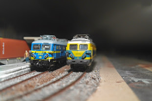

hierbij enkele fotos's
uit de doos op de rolbank

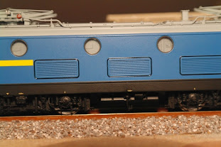

Haarfijne beschrifting op de zijkanten
Zen snoetje ( komt heel mooi over )
Details : zonneschermen aan het raam en fijn cabine interieur ( spijtig  :'( zonder bestuurder , komt er nog wel in  ;) )
Afwerkingdetailes : haarfijne draaistellen en onderbouw , interieur zodat men langs de zijkanten niet in een lege kast kijkt
Details dak voor en achter , zeer fijne Panto's en leidingen
VB3004 versus een lima uit de jaren 80-tig
Hier ziet men duidelijk de verschillen ( mag wel niet vergeten dat de Lima uit jaren 80-tig komt en omgerekend in euro ongeveer 25 euro was )
Voor die prijsmag deze nog wel steeds gezien worden ( heb hierin de aandrijving en stroomafname  in der tijd veranderd en rijd ook zeer soepel )
