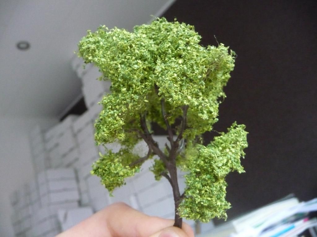

Gisteren nog even een stukje erbij gedaan. Een kippenhok en de bomen van Noch is onderhanden genomen.
Volgens Noch een perenboom. Ik kon het er niet 1,2,3 uithalen maar oké.
Na wat stippen,vegen en brushen met verfjes was dit het resultaat:
Over het concept perenboom heb ik nog steeds mijn twijfels maar als boom vind ik hem goed. ;D
Noch vond dit een berkenboom. Qua idee prima naar mijn idee, uitvoering.... mwoah:
Na flink wat met "wittige" verf en zwartbruin rommelen kwam er een berkje uit waar ik best tevreden mee was:
Al met al ben ik best tevreden over deze "ge-upgrade" Noch bomen. Voor herhaling vatbaar denk ik.
