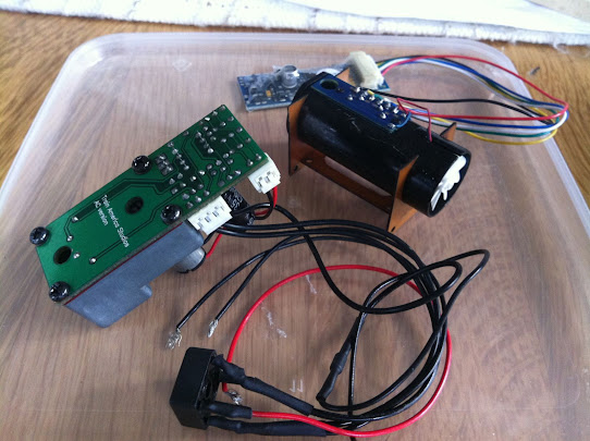

Ik heb een stuk krimpkous over de messing buis (die op de naald gelijmd was)  geschoven om zo te proberen om op de bodem van de rookgenerator in de BR23 te geraken. Heel vlot gaat dat niet. Ik heb dan 7 ml rookvloeistof erin gedaan. Vlak erna kan ik er terug 3 ml uit optrekken. Dus ik ga er van uit dat er ongeveer 4 ml achterblijft. Aangezien er 20 ml in kan, denk ik dat het het beste is om eerst de resterende hoeveelheid op te zuigen en dan max 15 ml toe te voegen.
Voor de TAS rook generator in de BR41 is 2 ml blijkbaar teveel. Het is belangrijk dat de weerstand niet is ondergedompeld in de vloeistof maar dat hij door de wiek bevochtigd wordt. Dus hier 1,5 ml toevoegen en dan maakt hij rook.
De wiek  is rond de weerstand gevlochten(TAS) , zij bevinden zich in het linkse bakje, rechts is de ventilator en de lucht inlaat naar de rookkamer.
Hier zie je bovenaan de fijne spleet (KM-1 ) waardoor de ventilator de lucht in de kamer inblaast. Langs hier zal ook de vloeistof uitlopen bij overvulling. Ook de wiek is hier duidelijk te zien. Deze rookgenerator komt niet uit de BR23 of andere KM-1 lok, het is de aparte kit, te koop om bvb Märklin loks om te bouwen.
