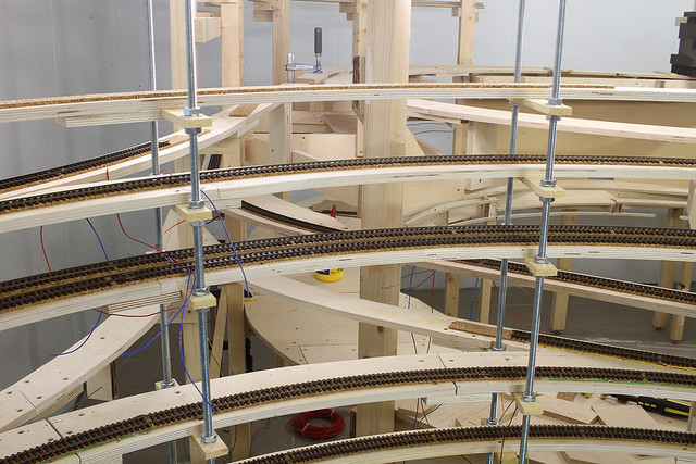

Nu de helix zo goed als klaar is moet de verbinding met de rest van de baan gebouwd worden.
Hoofddoel van de helix is het hoger gelegen schaduwstation verbinden met het lager gelegen schaduwstation. Hierdoor zal eindeloos rijden op termijn mogelijk worden. Niet dat ik dat meteen van plan ben want ik ben helemaal geen rijder. Ik denk dat na jaren bouwen aan de baan ik er in totaal een half uurtje op gereden heb. Dat zal in de toekomst wel verbeteren vermoed ik. De rijmogelijkheden zijn momenteel eerder beperkt.
Hier was ik bezig met de basis constructie van het hoog gelegen schaduwstation op 168cm. De spoorbouw van dit station kan nu starten. Om de bouwwerken niet nodeloos moeilijk te maken heb ik een plaat uit het schaduwstation nog niet gemonteerd. Zo kan ik voorlopig nog steeds makkelijk pendelen tussen werktafel en de achterkant van de baan.
Het onderliggende schaduwstation op 114 cm is intussen al redelijk toonbaar. Al maakt de tijdelijke doorgang spoorverkeer momenteel onmogelijk.
Naast een klimspiraal tussen beide schaduwstations bevat de helix ook een verbinding tussen hoofdlijn 41 op het bovendek en de industriële zijlijn op het onderdek. Deze verbinding had ik eveneens graag afgewerkt. Om deze lijn sluitend te kunnen maken ontbrak enkele meter baanonderbouw. Een knutselwerkje wat momenteel bijna afgewerkt is.
Het verbindingsspoor tussen boven en onderdek moet de helix even verlaten om de klimspiraal tussen beide schaduwstations te kunnen ontwijken. Vandaar de lus rond de 3 betonnen steunpalen welke je op bijgaande fotos kan zien. Achteraf zal dit klimspoor verborgen worden door de achtergrondplaat van het onderdek.
