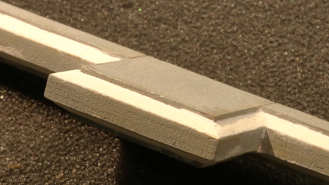

De laatste bouwstenen die gebouwd dienden te worden aan het tunnelportaal van Huyotte waren de dekstenen en de sierstenen van het tussenverdiep.
De dekstenen werden als 3D print uitgevoerd. Op zich niets mis mee buiten dat we weinig ervaring hebben met 3D tekenen. Dit liep zo stroef dat we voor de stenen van het tussenverdiep teruggrepen naar gelaserd karton. Een pak sneller in uitvoering tot de schuine overgang tussen de 2 laagdiktes in beeld kwam. Op de foto is deze zichtbaar als wit plamuur. Dit aanbrengen bleek een precisie werkje dat enorm tijdrovend was. Dus in de toekomst komt de optie 3D print weer in beeld voor dit soort werk. Maar ja, ik zit niet graag lang achter een beeldscherm :-(
Om de plamuurlaag zo netjes te krijgen werd in de naad tegen de hogere rand een styreenstrip met de juiste hoogte gekleefd. Hierdoor had ik een rand waartegen het plamuur gesmeerd kon worden. Na alles af te plakken wat niet met plamuur besmeurd mocht worden werd gestart met plamuren. Daarvoor gebruikte ik eerst fijnplamuur uit de bouwmarkt. Een tweede en zelfs derde beurt waren nodig na veel schuurwerk. Als eindlaag werd met vallejo plamuur de laatste gaatjes gevuld.
Het kleuren van de stenen:
De grondlaag werd gespoten met Vallejo surface primer 73.615. Een grijze tint welke naar mijn smaak de typische blauwe schijn van Belgische natuursteen weergeeft.
Om lichtere vlekken in de steen te verkrijgen mengde ik vallejo lichtgrijs met vallejo wit tot een licht grijze tint. Deze bracht ik her en der drybrushend aan. Als laatste stap werd met de airbrush een donkergrijze waas over de top van het werkstuk gespoten. Dit alles werd verzegeld met glanslak.
Een prima basis voor verdere verwering.
Het portaal werd ingewassen met voegmiddel.
Tot nu toe heeft het tunnelportaal een poreus karakter dat flink verf aanzuigt. Het voegmiddel dat we aanbrengen zal hier fel aan kleven. Om dit te vermijden spuiten we glanslak over het werkstuk. Door de glanslak moet het oppervlak mooi glad aanvoelen. Hierdoor kan overtollig voegmiddel makkelijk afgeveegd worden.
Als voegmiddel gebruik ik fijn voegmiddel uit de bouwmarkt. Met een beetje water maken we de pasta iets lopender. De kleur passen we aan naar wens met een drupje verf. De smeerpasta kan met een oud penseel over het werkstuk en in de voegen gesmeerd worden. Met wattenstaafjes verwijderen we overtollige pasta en halen de stenen weer naar voor.
Het was misschien een tijdrovend klusje, maar wel de moeite waard precies...
