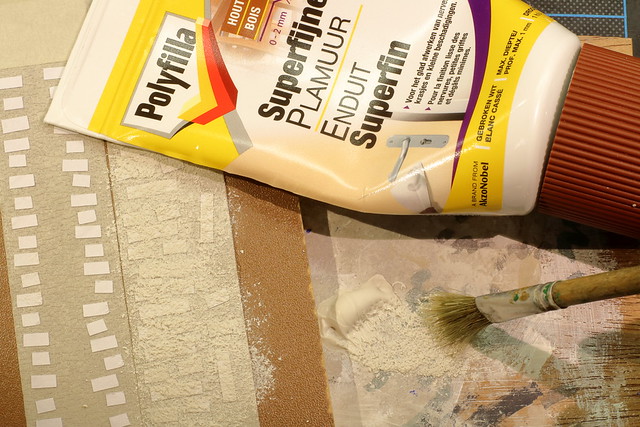

Met fijn plamuur uit de bouwmarkt bestippelen we de papieren stenen. Hiervoor is een een oud penseel waarvan de haartjes alle richtingen uit wijzen ideaal. Een dun ruw oppervlak verkrijgen bij elke steen is het doel.

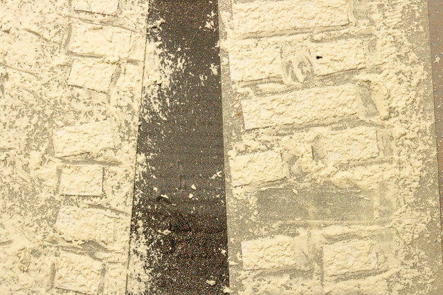

Na de stippelactie poetsen we rond elke steen de randen op met een fijne schroevendraaier. Hierdoor kunnen de stenen na droging makkelijker verwijderd worden van de plakband.
Op de foto werd dit rechts uitgevoerd, links nog niet.
