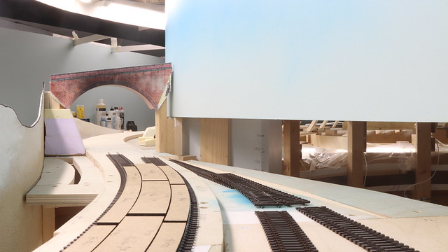

Het plan was om de CFL sectie van mijn baan helemaal aan te kleden met scenery. Daar was ik dus ijverig mee bezig tot het nieuwste boek van Georges Henrard in de bus viel. Alweer een vat vol inspiratie. Met heel wat foto's en sporenplannen van lijn 43, inclusief Comblain. Mijn fantasie is op hol geslagen en de Comblain sectie op mijn modelbaan is omgegooid. Het plan om er enkel de hoofdlijn te laten passeren langs een rotswand is omgebogen tot de inbouw van een extra steengroeve met spooraansluiting.
Het moest er ooit van komen zullen we maar zeggen ;-)
De waterkeringsmuur langs de Ourthe met voetgangerstunnel had ik reeds gebouwd. Maar door het nieuwe plan zal de voetgangerstunnel opgeschoven worden. De muur is daardoor niet meer bruikbaar. Toch maar even een paar foto's gemaakt. We zullen maar denken dat het een goede oefening was voor de volgende versie  ;)
De nieuwe bundel in vogelperspectief. Een simpel sporenplan afgeleid van het sporenplan zoals de groeve van La Heid Kepenne het in realiteit had.
Het doel is om de bundel aan te vullen met een natuurstenen dienstgebouw en een steenbreker met bijhorende verlaadsilo.
De voetgangerstunnel zal opschuiven naar rechts om onder de wissels door te lopen. Zo is de diensthalte bij het dienstgebouw van de groeve goed bereikbaar voor het personeel dat met de trein komt werken.
Op het onderdek komt de industriële lijn toe vanwaar nog heel wat kleine steengroeves bedient gaan worden.
Om de sporen van de bundel correct te kunnen leggen moest eindelijk werk gemaakt worden van de hoofdlijn.
Hoog tijd om te beslissen hoe de sporen van de hoofdlijn exact gelegd moeten worden. Gelukkig heb ik hier lang mee gewacht. Mijn intentie was alles op 50mm uit mekaar te leggen. Dus geen onderscheid maken tussen rechte en gebogen spoorsecties. Stoomlocs wijken in bochten ver uit en vragen meer ruimte in bochten. Ikzelf ging ervan uit dat de ruimte tussen dubbelspoor overal hetzelfde diende te zijn. Dat is niet zo. Dankzij Rony Eggermont en zijn baan (L154) heb ik geleerd dat in bochten de sporen meer uit mekaar gaan dan op rechte stukken. Na het zien van een oude NMBS dienstvideo voor treinbestuurders werd dit duidelijk bevestigd voor lijn 42. Hierdoor heb ik voor mezelf nieuwe normen aangenomen. In rechte stukken liggen de sporen van het hoofdspoor 46mm uit mekaar. Mijn minimum boogstraal is 100cm waardoor ik in bochten 48mm als norm neem tussen de sporen. De dubbelsporige hoofdlijn te Comblain maakt een U-bocht met een straal van 125cm. Met de lasersnijder heb ik mallen gesneden die het hoofdspoor hier exact in positie houden tijdens het verlijmen van het spoor.
