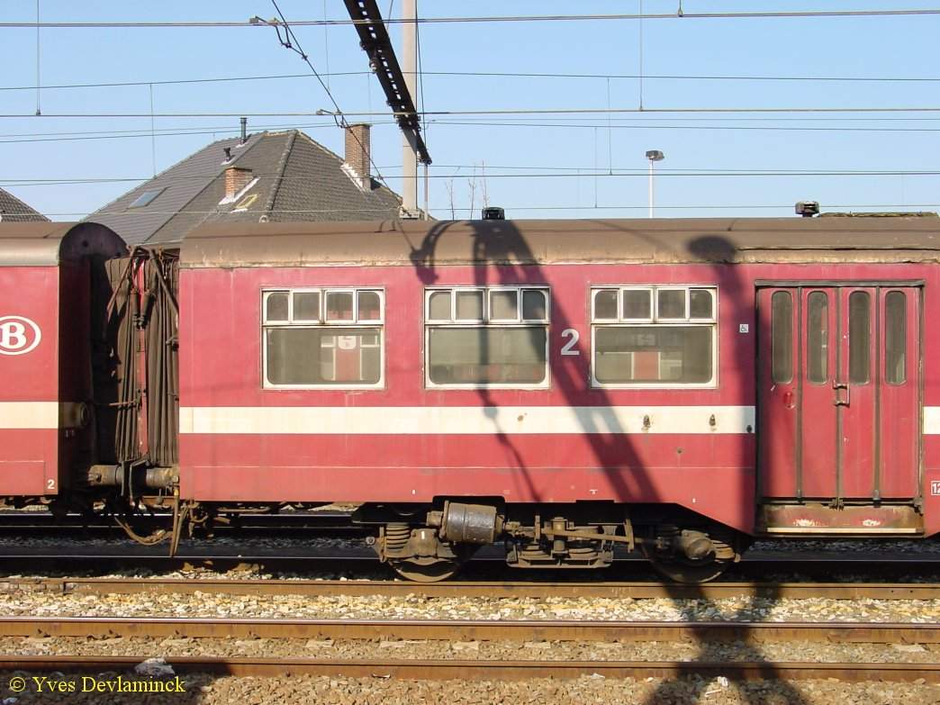

Waarschijnlijk een domme vraag maar staan de draaistellen echt zo bijna onder de deuren in het echt ? Dus op grote schaal 1:1 ? ;)

Dank U Patrick, ik was niet zeker maar met die schuine kant onder te opstappen leek me de afstand niet zo goed zichtbaar. Dank voor de foto als antwoord. :)

@ Ludwig: ik heb de indruk dat het draaistel met je sleper nu wel juist staat, maar vermits je het zelf gedraaid hebt zullen de draadje binnenin ook gedraaid zitten. Maar het andere draaistel zit verkeerd. Vermits Märklin toch alleen maar de pinnetjes kort knipt kan je dit evengoed zelf doen.
Het is normaal dat Märklin de pinnetjes afknipt. De draaistellen mogen niet gedraaid worden  ;)
Er zit een uitsparing (of hoe noem je dat) in de kast waar de dynamo staat  ;)
Is heel duidelijk te zijn op de door mij geplaatste foto ...

Klopt, maar die uitsparing zit maar op 1 kant bij 1 draaistel omdat die dynamo maar op 1 draaistel zit! En net dat draaistel stond met de dynamo naar de kant waar geen uitsparing zit, dus het moest gedraaid worden. Dat draaistel werd dan blijkbaar ook gedraaid door Märklin waarbij de draadjes binnenin gewisseld werden.
Aan de kant van de besturingsinstallatie zit die dynamo niet, dus maakt het op zich niets uit hoe dat draaistel staat, beide kanten zijn gelijk. Alleen aan de onderkant zitten er, zoals je op mijn foto's en die van Ludwig kan zien hierboven, nog extra plastic versteviging in het midden waar de pinnetjes onder verdwijnen als het draaistel verkeerd staat. Daardoor heeft dit draaistel op de modelbaan niet genoeg bewegingsvrijheid om op en neer te gaan met alle gevolgen vandien. Märklin heeft dat dus opgelost door de pinnetjes weg te knippen waardoor het draaistel wel op en neer kan.
Het is veel heisa om iets pietluttig, maar het kon wel problemen opleveren!  ;)
