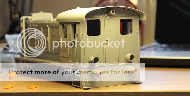

bedankt voor de reacties en tips, ik heb tussen m'n rommel nog een defect apparaatje liggen waar smd-leds in verwerkt zijn, dus mogelijk ga ik dan ook iets in die richting uitproberen. heb wel maar een gaatje voorzien voor maximaal 3 draadjes, dus dan zou ik beide negatieve pootjes dezelfde massa-draad geven en de 2 overige draden voor elke led z'n positief pootje. Binnen de kap dan 2 voorschakelweerstandjes voor de juiste brandspanning(en) voorzien.   Problemen voor later  :D
Ik heb maar een magere update, het is niet helemaal gelukt zoals ik het in gedachten had met die buffers, maar 't is toch al iets beter dan voordien denk ik dan bij mezelf.
Eerst heb ik die vorige buffers tegen de schuurschijf geplaatst, waar ze tot stof werden getransformeerd.
Ik had nog wat plastic afdek-kapjes gevonden die de vorm hadden van bolle buffers, om die deftig te kunnen lijmen heb ik dan gaatjes geboord in het hout en ze erop gemonteerd.
Beetje lastig om die buffer-rechthoekige-montage-platen te maken wanneer die buffer-cilinders reeds vastgelijmd zijn, dus heb ik eerst een gat geboord met zelfde diameter als die cilinders, en die dan bijgesneden en er naast gelijmd.
Ik heb nog geprobeerd om telkens de rechter bufferplaat vlak te schuren, maar ik kon op een bepaald moment bijna door het midden kijken (omwille van dat uitstekende 'tjupke' waar de fabrikant dan gieriger is met plastic, en ik er bijna doorheen schuurde.  Het ziet er nu wat vreemd uit maar dat gaat denk ik wel minder opvallen eens het zwart ziet en vervuild is.  Had in feite al beter gewoon een plastic plaatje genomen voor die platte buffer...
Daarna hier en daar nog klinknagels bijgezet, ongezond jobke aangezien ik voor elk nagelke m'n adem even moet inhouden  :D
Nog klinknagels op de achterkant
(het zijn weer macro-achtige foto's maar met m'n lens ziet het er anders sterk vervormd uit...)

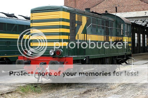

Wat ik persoonlijk interessanter vind zijn die typisch gele lijnen die je kan terugvinden op diesel locs zoals oa serie 73, 84, 85...
Serie 85 lijkt zelfs (min of meer) op de v36 maar dan wat zwaarder  :)

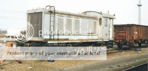

Hier nog een paar beelden ivm de tekst hierboven:
De witte versie (eigenlijk CCB215)
De leger versie

De gele strepen waarover ik het heb - (serie 85)

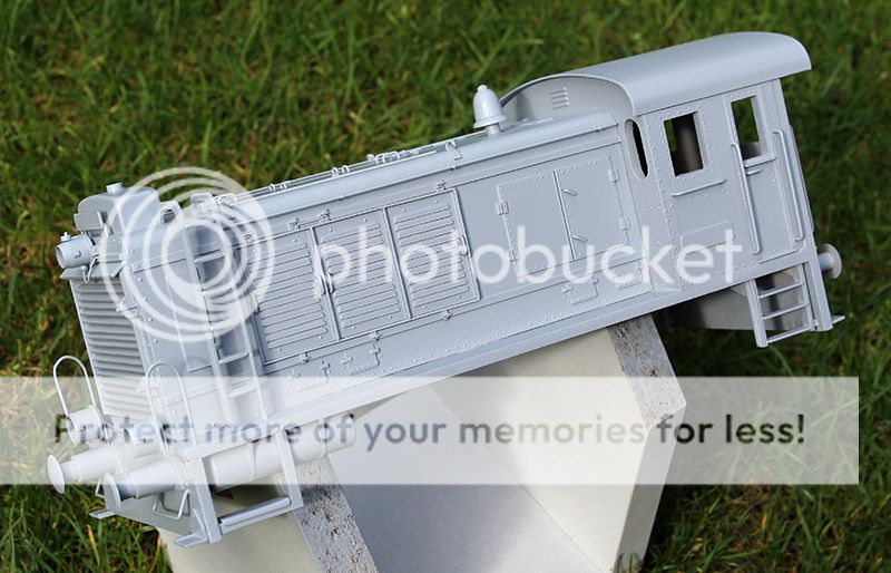

Bedankt voor die informatie, meteen na je post heb ik nog de hele voormiddag zitten verder zoeken en piekeren over welke versie ik nu zou spuiten, m'n maag draait er nog rond van!  Op een gegeven moment was ik van plan de militaire versie te maken, maar dan begon ik weer te twijfelen over die gele strepen van die museumloc 270...
Nog steeds vol twijfel heb ik dan het bovenste gedeelte alvast groen gespoten,
Uiteindelijk heb ik  'inne-minne-mutte' gedaan en was ik even laten gele strepen aan het afplakken  :-X
Wat een lastig jobke, meteen vroeg ik me af waaraan ik begonnen was met die gele strepen, uiteindelijk dan toch maar verder gedaan met dit gek afplak-resultaat,

haha, daar begon m'n maag weer rond te draaien, ...weer die twijfel om die militaire versie te spuiten :o
Ik weet het nu niet goed meer, ik ga eerst dat dak verder afwerken,  :D misschien dat ik daarna kan beslissen!
Ondertussen staat hij buiten te drogen:
Ik ga er hier nog eens over nadenken...
