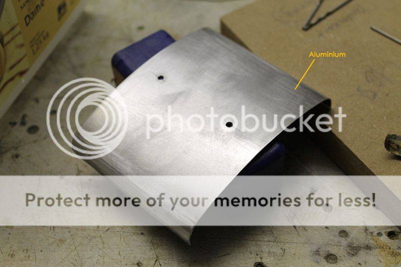

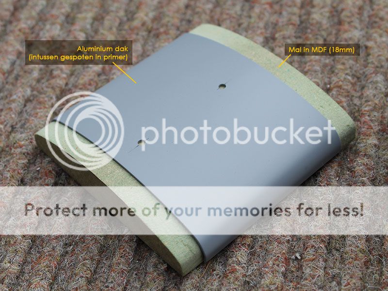

Ik heb lang zitten denken hoe ik het dak zou maken, mijn eerste plan was enkele laagjes fineer verlijmen in de gebogen vorm, maar ik had niet meer genoeg fineer :D, dus ben ik beginnen prutsen het verwarmen van plastic dat ik na meerdere pogingen heb opgegeven. Uiteindelijk vond ik nog een plaatje aluminium en heb ik in MDF een malletje gemaakt voor de juiste kromming van het dak.
Hieronder zie je het aluminium resultaat (lichtjes opgeschuurd voor het spuiten van de primer grondlaag)
Hieronder zie je nog de mal in MDF (heb ik geschuurd uit een stuk afval van waterbestendig MDF, vandaar de groene kleur...)
Het dak zelf heeft hier reeds een grondlaag gekregen.

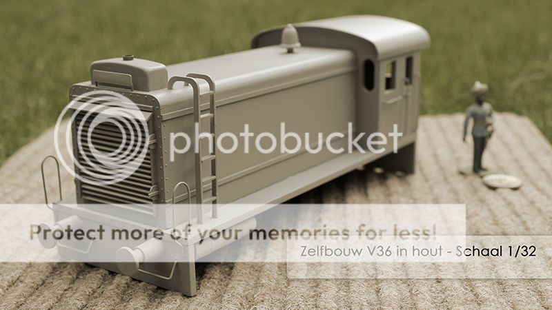

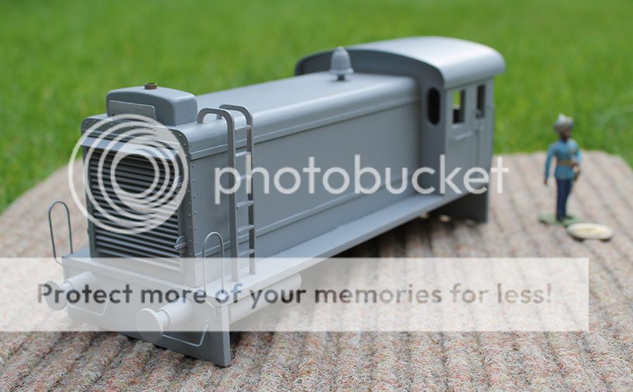

Momenteel ziet hij er zo uit, heb nog wel wat werk maar het project is toch al wat gevorderd.
Hier de achterkant, die mommenteel nog redelijk wat details mist.

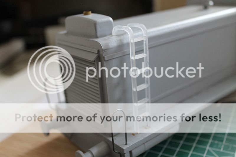

Mooi project, en erg knap gedaan tot nu toe. Dat laddertje lijkt me wat grof gebouwd, maar die klinknagels zijn dan weer prima geslaagd [8D]

Ja klopt, het laddertje is gemaakt uit 1mm plastic, wat inderdaad te dik is voor deze schaal.  Ik zou graag willen voorkomen dat de loc supergevoelig zou worden voor schade (door normaal gebruik/verplaatsingen), waardoor ik hier en daar afwijk wat dikte betreft. Als het me op termijn gaat storen ga ik hem wel opnieuw maken in een ander materiaal.

Daarnet nog even bij zonsondergang een laagje primer voorzien, ik zit nog wel met wat oneffenheden hier en daar maar ga ik nog proberen weg te werken.
In het midden van de koplampen heb ik reeds gaatjes geboord, deze lopen door in de houten wanden waardoor ik na de kleurlaag makkelijk gele 3mm-LED's kan monteren.  Ik ga geel nemen omdat dat volgens mij een realistischer beeld zal geven dan witte LED's.  Er zitten ook een aantal machines in m'n 'referentie-folder' die nog 2 rode lampen hebben voor- en achteraan, mogelijk ga ik die ook nog toevoegen; hoe meer lichtjes hoe vrolijker een mens wordt nietwaar?  ::)
En nog langs de achterkant.

Wat een verandering vergeleken met de vorige reeks foto's. Ziet er goed uit voor mij. Misschien eens een foto vanop wat grotere afstand, in "macro" valt het een en ander sneller op.
