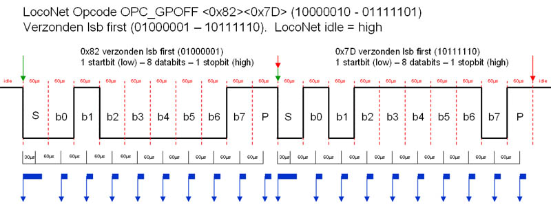

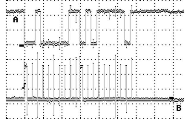

Geen programmeerwerk maar bezig een poging aan het doen om mijn LocoNet speurtocht van de nodige documentatie te voorzien (zodat geïnteresseerden geen ellenlange zoektocht hoeven af te leggen om aan deftige documentatie te geraken).
Aangevuld met meetresultaten:
...publiceer ik ooit wel eens op mijn webstek...
Met de LocoNet decoder is het terug naar af.  Te kwistig omgesprongen met functies en procedures om een universele decoder te bouwen...  ...maar een 18F op 48MHz is geen quad-core Intel waar niemand meer zuinig is met processortijd...
Mooi Peter ik blijf volgen. Daarnet is gekeken wat deze instructie inhoud, en hoe het zit met de Checksum.
Edit: ik dacht dat je er al een topic over gestart was, maar dat was met een andere µC ....
Zal toch handig zijn dat deze info later gemakkelijk terug te vinden zal zijn, dus ik wacht op je aanpassingen op je site.

@Geert: éénmaal een stukje klaar, plaats ik de volledige documentatie op mijn site en hier ergens een verwijzing er naar toe.
@Patrick: een LN decoder kan zelfs in een 16F628 op 20MHz.  In een 18F op 48MHz moet dat dan zeker lukken.  Alleen moet ik mijn code wat efficiënter schrijven.
Terug een ander type controller en andere manieren van werken/testen zie ik op dit moment niet echt zitten.
Groetjes, Peter

op de scoop zie je de twee impulsen die de servo's van de deuren sturen
