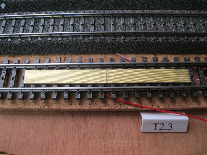

Ondertussen het stukje brugdek in mijn testbaantje opgenomen om de rijeigenschappen na te gaan:
Alle loks rijden er zonder problemen over.  Bij geen enkele  lok (ook niet bij die met extra slechte rij-eigenschappen) hoor/zie/voel je een verandering in de rijstijl.
Volgend stadium wordt kleuren en de slijtvastheid testen...

Ligt die middenplaat niet te hoog voor je sleper? Gaat hij er vlot over?

Peter, die midden plaat is tevens midden-geleider ?
Houdt die verf dan?

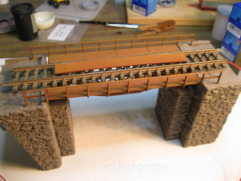

Zoals die middenplaat nu ligt, gaat er geen lok meer over: om te testen had ik het plaatje met houtlijm tijdelijk bevestigt op een stuk rail.  De testen waren hoopgevend en ik heb het stukje er terug uitgehaald om te kunnen schilderen.
Op de foto ligt het stukje er provisorisch op.
...die midden plaat is tevens midden-geleider ?
Houdt die verf dan?...
Die plaat is inderdaad de middengeleider.  Die hang nu vol met verf en het is de bedoeling om de hoogste delen van de traanplaat met fijn polierpapier terug verf-vrij te maken (=isolatie) zonder daarbij de dieper gelegen delen en randen te raken. Dan proberen met het blauwsel te zwarten zodat het donker roestbruin wordt.
...Misschien is alles té veel roest?...
Niet misschien, maar zeker VEEL te roest.  Over zo'n brug zou geen trein meer mogen rijden.
Ik probeer om de verwering andersom aan te pakken.  Door mooi te schilderen en dan te verweren zou ik vermoedelijk niet het effect kunnen bereiken dat ik voor ogen heb...
...Vandaar dat ik bij de foto schreef: de eerste van vele laagjes verf.

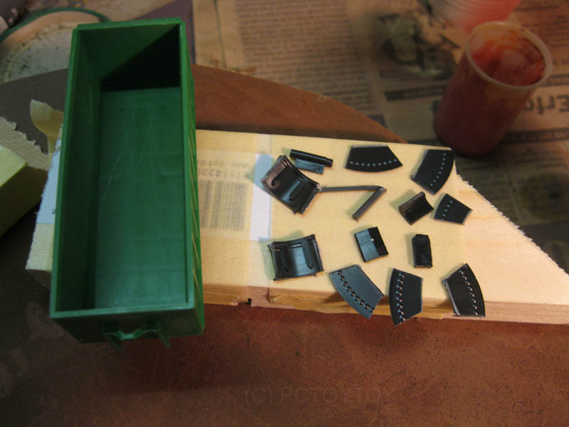

50 tinten roest...
Of het een trilogie wordt, hangt af van het resultaat...

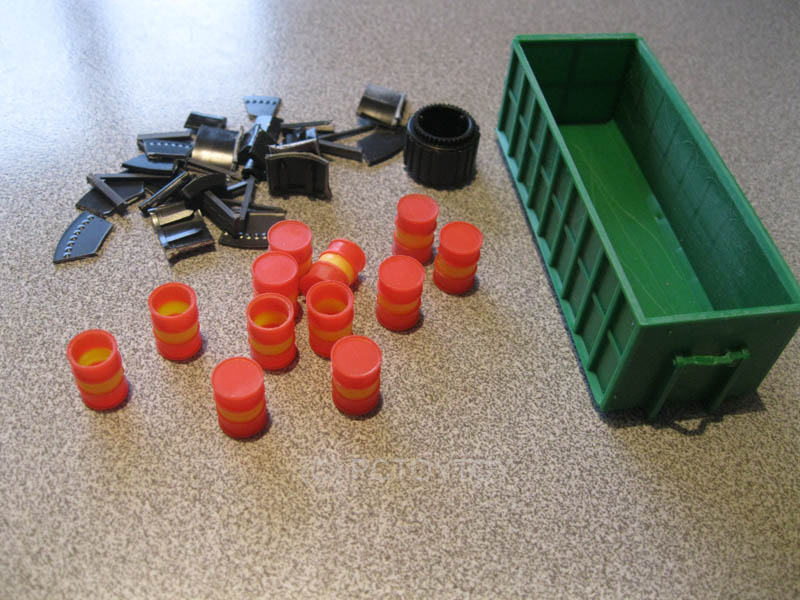

Om niet direct de brug te verkrachten met verkeerde technieken, toch eerst een testpoging (het is daarvoor ook nog steeds een scenerytest-draadje).
Enkele overschotjes en een gesloopt tipexrollertje als oud ijzer:

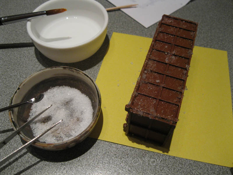

Vastgekleefd op andersom geplakte schilderstape (klevende kant naar boven):
Enkele roestkleurtjes later (donker rood, roestbruin en aarde-oranje), de ingrediënten klaargezet (ontspannen water, grof en fijn keukenzout) en aan een geduldwerkje begonnen:
Drie kanten gedaan en nu laten drogen.  De rest volgt later.
Eerst nog een paar dagen werken...
Groetjes, Peter

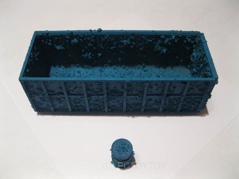

Enkele Vallejo kleurtjes gemengd, verdund met brandspiritus en water en een kleurtje gespoten:
Geen zicht!
Nu het geschikte moment afwachten om te beginnen schuren om het zout te verwijderen...
...en hopen op een goed resultaat...
Groetjes, Peter
