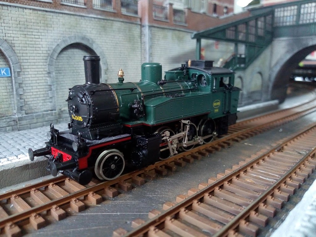

Daarnaast kocht ik me ook nog een Liliput type 93 aan. Ik ga deze loc nog wat verder supreren, maar het is een leuk modelletje dat uitstekend rijdt  :D
IMG_20210707_175157598 by Alan Jockmans, on Flickr
