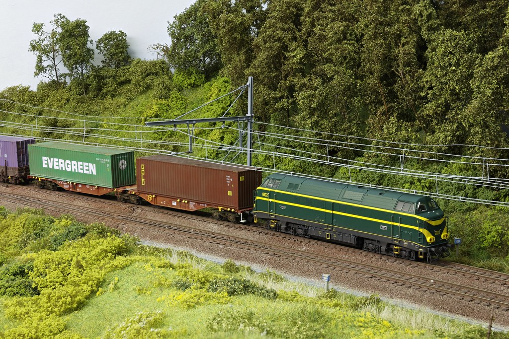

Sommerfeldt 182, 183 en 184
Deze zijn 0,5mm dik qua rijdraad en 0,4mm qua hangdraden.  Deze komt overeen bij benadering met Belgische S Bovenleiding in stations, bundels en lijnen tot max 90km/h. (Zie eerste foto's via deze link: http://users.telenet.be/kontich/tractie/N/foto-bvl.htm#cc)  De draagconstructies blijven dus het zelfde als de gekende C-Bovenleding met compound draad.  Deze compounddraad heeft Sommerfeldt dus ook, maar veel te dik en te kort om mooi te wezen.
Ik verkies dan persoonlijk dus de fijnere en het compromis is dan dat ik geen compounddraad heb, maar het blijft dus discreter.
Zie foto:
IMG_4468 by evan Daes, on Flickr
Ah en vergeet de aardingskabels niet he ;)  Opgehangen en te zien  in de binnenhoeken van de portieken en consoles
Er zijn liefhebbers om de draden zelf te maken, maar dat is in mijn geval qua hoeveelheden niet haalbaar.  ;)
Wat bedoel je met 'compounddraad' Evan?
Is dat de tweede onderste hangdraad, net boven de stroomdraad? die is er idd niet bij Sommerfeldt 184. Die heeft maar 2 horizontale draden.
Op Amsac zijn wij doende om bovenleiding te maken met puntlas, en die heeft die twee onderste draden wel ,dat oogt idd mooier maar ja.... :(
Compounddraad is het type bovenleiding die we het beste kennen, deze dus:
Citaat van: evan op 03 december 2020, 16:27:04 PM
Dat is begrijpelijk.
Voor de knutselaars is die draad dus wel te gebruiken, mits wat extra soldeerwerk om er compounddraad van te maken, denk ik.
