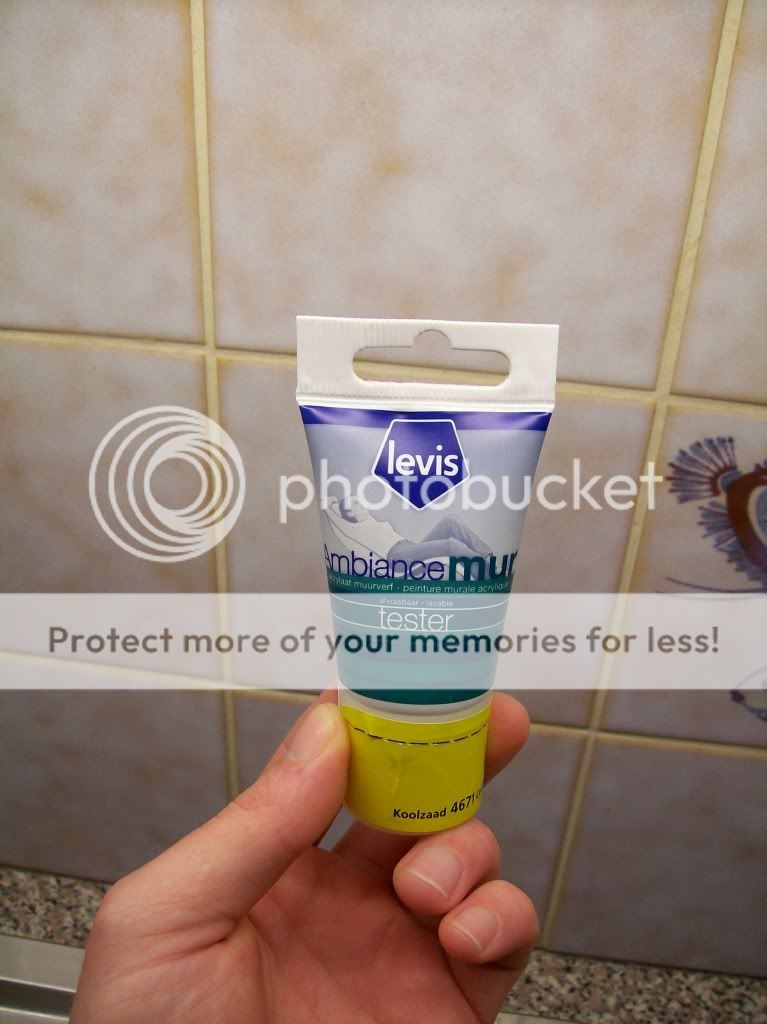

Naast Motip-spuitbussen voor RAL 1021 koolzaadgeel, vond ik vandaag per toeval in Hubo Merelbeke het volgende: het merk Levis heeft acrylaat muurverf in tubetjes van 40 ml voor slechts 1,99 euro.
Het dopje moet je normaal in wijzerzin openen en vervolgens de verf in het sponsje duwen.  Draai je echter in tegenwijzerzin, dan blijft het sponsje ongebruikt in het dopje steken en kan je de verf rechtstreeks uit de tube halen.  De verf is ideaal verdunbaar met airbrush medium (en dus ook met water) en spuit daardoor zeer makkelijk uit de airbrush.
RAL 1021 of koolzaadgeel, het geel waar oa de 62's, 51's, gele strepen 1ste klas enz mee geschilderd zijn.
