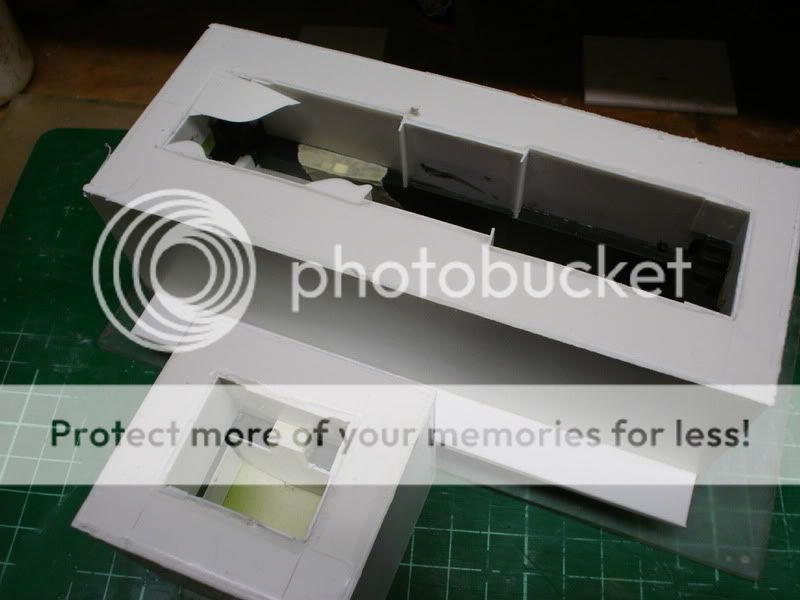

Dit gedaan, moet de kist nu gereed gemaakt worden voor het mallen. Dat is wat het meeste tijd neemt, want het is belangrijk. Het resultaat hangt er van af.
De kist en de cabine zijn gereed (het was carnaval in de school van de kleinkinderen...[:D]) Daar alles onregelmatig is heb ik de boord gemaakt met 0,5 plasticard. (Soms gebruik ik gewoon masking tape van de Brico, als het binnen van de kist heel recht is.)
De cabine krijgt ook 0,5mm, want er is heel weinig plaats tussen de opening van de ruiten en de binnenhoek juist ernaast (tape zou niet kleven). Een beetje plasticine werdt geduwt waar er een dikte verschil was midden van de ruitenopening.
ALLE GATEN dat dwars door de kist gaan moeten van binnen met tape gestopt worden.
Het was feitelijk niet zo ingewikkeld, maar heeft toch een kleine halve dag geduurt!

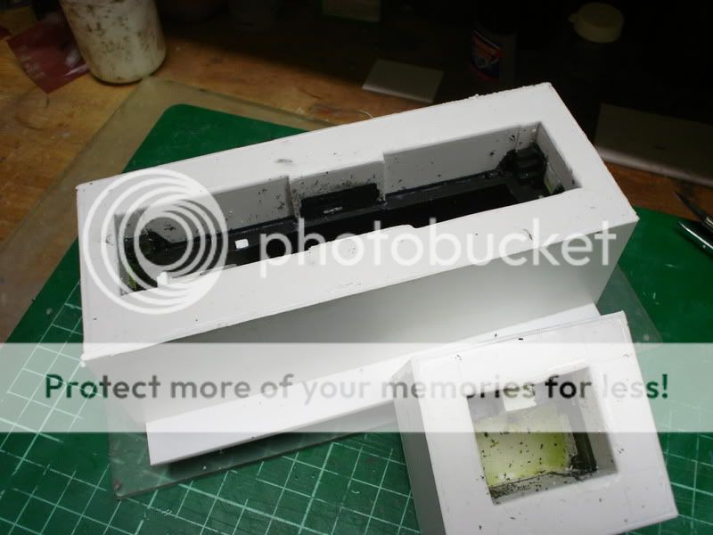

De andere kant. De pijltjes tonen waar er een beetje plasticine geduwt geweest is.
Eens dat alles droog is, wordt de onderste boord van de plasticard op een goed plat liggende stuk schuurpapier effen gemaakt (rondjes draaien)
Nu moeten de stukken van het bak(je) gesneden worden. 10mm overal rond aan de grootste afmetingen van de kist bijtellen, plus de dikte van de plasticard, hier 2mm. De hoogte ook, het ding plus 10mm. Er is niet rekening gehouden van de kleien schouw, dat kan geen kwaad. Maar er moet toch silicone erboven!
Op de lengten heb ik een steunstuk gekleefd, want het gewicht van de silicone heeft de neiging de boorden van de bak lichtjes open te duwen.
Die stukken met het steunstuk zullen later dienen om de mal, met resin er in, vlak te houden.

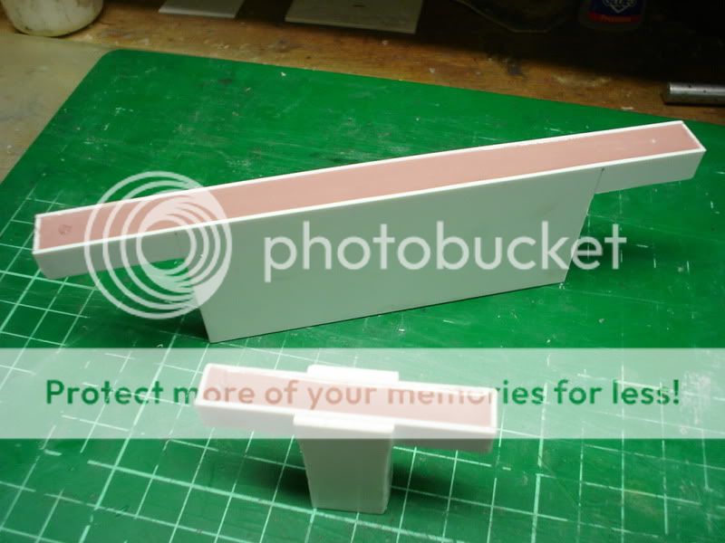

Nu moet men het binnenste mallen, en eerst dit maken. Wad?sda?
Als je "zomaar" de silicone van binnen giet, krijgt je dat stuk, verhard, niet meer buiten, want het gaat "spannen" tegen de binnenwanden.
Dus moet men deze onderdelen maken, om in het midden van het binnengedeelte te plaatsen. Als men later dit stuk eerst uit de binnenmal trekt, is er dan plaats om de binnenmal te plooien en gemakkelijk(er) uit te halen.
De afmeting van dit stuk is gerekend om nog voldoende silicone (7mm is genoeg) overal rond en boven het stuk te hebben.
Het is proper gemaakt met plasticard (opnieuw!) en gevuld met resin. Eerst liet ik dat hol, maar de trennspray dat er op moet verzwakte de plasticard en na een zekere tijd ging het kapot[xx(]! Met resin er in is het OK!
Hier heb ik het ding relatief nauw moeten maken, want er is een vernauwing in de kist, op de plaats waar de cabine er op moet.
Om het middenstuk goed in het midden van het binnenste te plaatsen, heb ik aan de twee einden een kleine gids gekleefd op de boorden van de bakwand.
