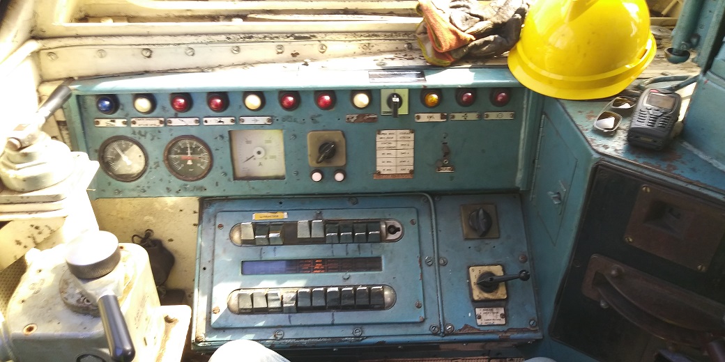

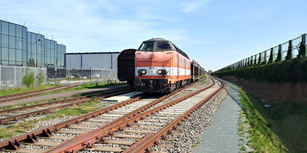

Mijn werkplek was iets moderner, Mark, maar ongetwijfeld minder leuk.  ;)
Geeft niet. Morgen is het gewoon weer kantoor.
Loc is van 1966 (Uit mijn hoofd) dus al 50 jaar in trouwe dienst. En hij rijdt prima.  8)
De 9802, is dat de voormalige Locon machine? Voor welke vervoerder rijdt die nu?
Railforce One huurt hem af en toe.
