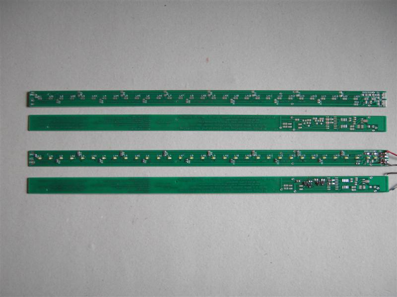

eindelijk zover
PCB's zijn binnen en de eerste werden reeds getest
aan het origineele werden nog wel enkele veranderingen doorgevoerd.
IPV 14 led en 23 cm ben ik naar 28 cm met 16 groepen van 2 leds gegaan
De PCB is inkortbaar per 2 leds ( wil ik slechts 1 led per groep moet er een weerstandje in de plaatst van de 2de komen dit heeft het voordeel dat ik met de verlichting intern kan spelen , afstand tussen de leds is <1 cm maar speelt soms wel een rol in rijtuigen waar comparimenten in zijn voor geen schaduwen te verkrijgen  ( de want zit soms vlak onder een led ))
Een volledig bestukte PCB ( zonder decoder )heeft een stroomverbruikt van ongeveer 17 mA , wat echt verwaarloosbaar is op de baan ( Men mag al een paar PCB-kes aansluiten vooraleer men 1A overschrijd )
Met decoder kom ik aan 25 mA wat ook nog steeds verwaarloosbaar is

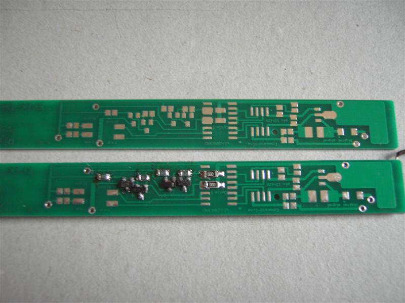

bij deze 2 foto's
de Naakte PCB en een bestukte
Onderzijde zonder decoder optie
De 4 transistors hebben als doel constante stroombron ( 2 per kring , daar de leds in 2 kringen zijn ingedeeld)
