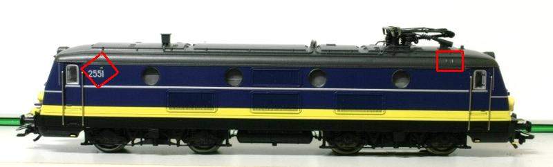

Allez, Jos, nog eentje om mee te lachen [:D][:D][:D][:D][:D][:D]
Dit machine zal zeker een topper zijn : de meeste fouten [:(][:(][:(][:(][:(]

Even een vraagje aan Jos die heeft op de vorige pagina een verhaal over dat de lok geheel verkeerd is dit door de stand van de roosters?
Verklaar jos..
Behalve de 2557 hebben de overige loks alle roosters aan beide zijde vertikaal ,dan is de lok betreffende de roosters toch geheel juist.
en inderdaad dat is dus mijn bedoeling om mijn 2321 tot 25.5 om te bouwen en dat was ook de achter liggende gedachte van marklin toen ze met de ontwikkeling van een lok type begonnen om met 1 model zoveel mogelijk varianten te maken .
wat het dak betreft geheel met jouw eens .
En de vraag aan Drrg 57 wat is er mis met het nummer?
en inderdaad de haken voor de trap aan op te hangen om op het dak te komen moeten boven het nummer zitten.
Bert.
