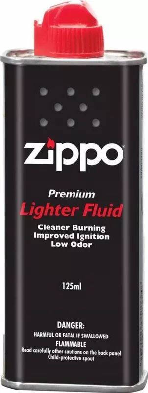

Eens gezet komen diverse technieken te pas om die film te verwijderen. Heb je geen zin om de video uit te zitten, dan hier de producten die de maker aanbeveelt om de film simpelweg chemisch op te lossen zonder de verf op het model aan te tasten:
Zippo  ( bvb https://www.beslist.be/p/zippo-benzine-aansteker-vloeistof-vullen/165/0041689300494/?utm_medium=paid-search&utm_source=dma&utm_campaign=PLA%2FAanstekers_a%7C21114667823%7CPLA%2FAanstekers_a%7C159617961066&device=c&gclsrc=aw.ds&gad_source=1&gad_campaignid=21114667823 )
