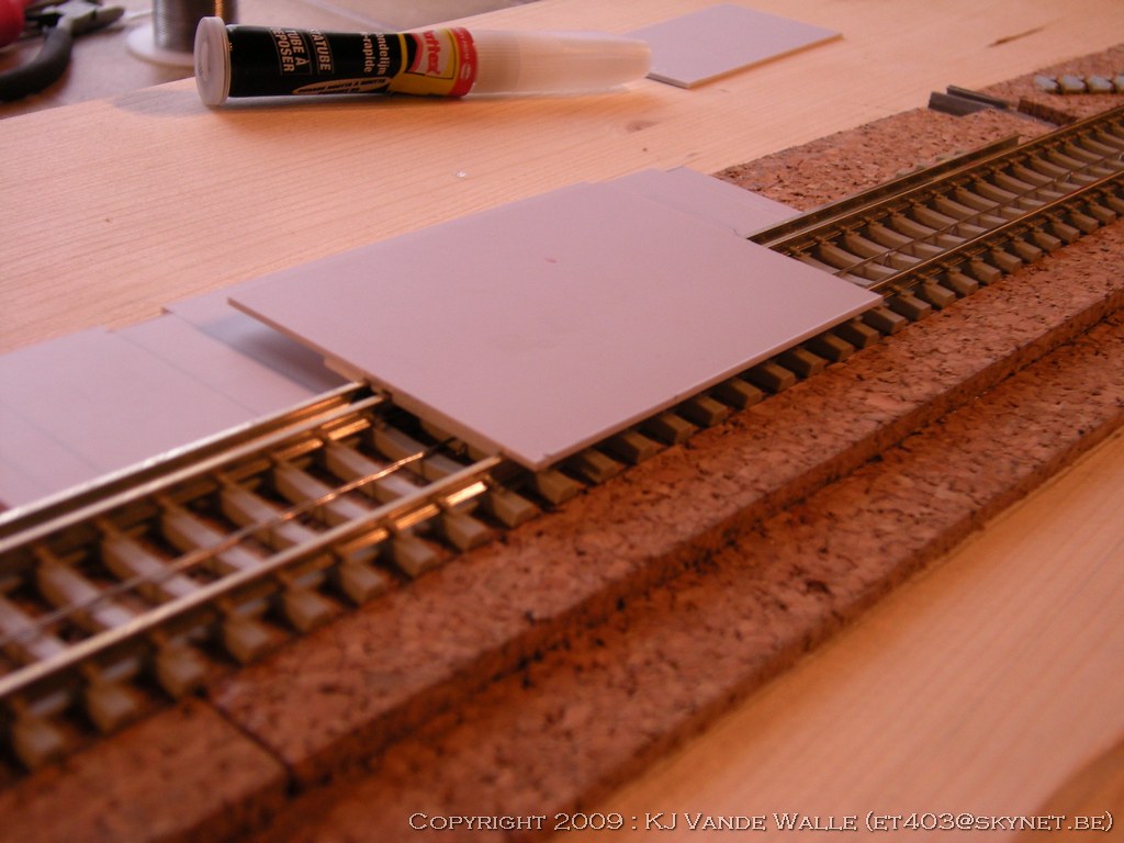

Niks super-spectaculair, maar de centrale maquette op mijn baantje heeft een Spaanse HSL (LAV, Línea de Alta Velocidad) als thema.  Op enkele plaatsen kom je daar gemengd spoor (normaal en breedspoor) tegen, en in de haven van Barcelona mixen ze er nog eens meterspoor tussen ook.  Dus... ik heb het mezelf gemakkelijk gemaakt, en de derde rail heeft (nog) geen functie, maar doordat die achteraan ligt, valt het minder op dat mijn breedspoormateriaal ook maar gewoontjes over de h0-rails dendert.  ::) Ik heb ook de LZB-datakabel tussen de rails nagebouwd, en ja... die dient ook als voeding in een 3-rail Märklin-systeem (ik doe iets anders met Märklin-slepertjes  :P )
En het hulpmiddeltje dat ik gebricoleerd heb hiervoor... al eventjes geleden, maar het slingert hier nog steeds ergens rond.  Ik onderschrijf je modelspoorbreedte van 19,2mm volledig!
