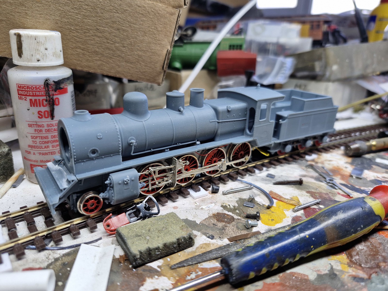

Nouja goed, ga niet zo'n plaat hebben zonder een model van die loc te bouwen dus dan maar wat info zoeken en an de gang. Het was leuk geweest als ik een foto gevonden had van "mijn" individuele loc rond 1960 want in die staat zijn ze toch t leukst, lekker smerig en vaag en vaak met een enorme Worthington-pomp erop geklonterd, maar bij gebrek daaraan maar gewoon een beetje het buurnummer namaken. (fabrieksstaat maken kon ook, maar ja saai. Of ik doe t nog es voor n cockerill-dioramaatje)

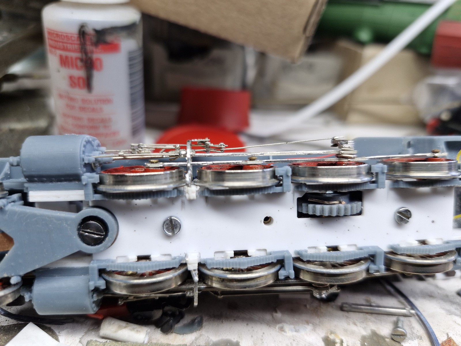

Het model moest natuurlijk ook echt op breedspoor rijden want als ik dan toch iets ga maken waar ik niks mee kan verder dan ook maar meteen goed. Paar spoormalletjes frezen, stuk flexrail in de lengte doorhakken, paar plaatjes styreen eronder plakken, ha, breedspoor. Chassis van t locje op de bekende manier in elkaar gehakseld, cnc-gefreesd styreen, wielen van twee oude fleischmann br 24's, drijfwerkje tekenen en op een etsvel voor werk erbij smokkelen... en het leeft! (klik voor filmpje)
Iberian broad gauge test run by Floris Dilz, on Flickr
ondertussen verder tekenen aan de rest

en printen maar...
20261010_110122 by Floris Dilz, on Flickr
20261010_110134 by Floris Dilz, on Flickr
Lekker smal drijfwerkje op n brede loc (sowieso fascinerend hoe er in je hoofd allerlei alarmen afgaan als je aan zo'n breedspoording werkt, instinctief zijn alle chassismaten verkeerd)
20261010_110201 by Floris Dilz, on Flickr
kijk, AC-slepers zijn ergens goed voor!  :P

Heb nog n andere fabrieksplaat van een Norte-loc, een pacific van de 3000-serie. Benieuwd hoe dit uit de hand gaat lopen, ben van de zomer al een rondje gaan fietsen naar t museum in Mulhouse waar een gelijkende loc van de PO staat en meteen ook maar even langs de fabriek in Belfort gereden (en op weg naar huis natuurlijk even langs Cockerill) 8)
