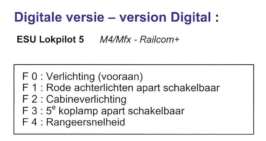

ceuleer
En dit zijn dan de functies van de originele file van B-Models Reeks 55.
