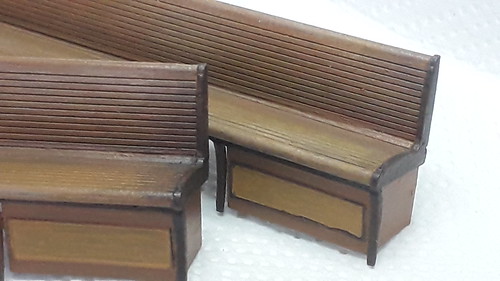

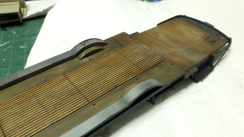

Geel met bruin mengen 3/1 in acryl. Geeft je een bruinig geel, soort van lichte eik kleur.
Daarna met een bruine olieverf steeds in een richting met een kattetong penseel de olieverf open wijven. Een beetje laten drogen en nog eens borstelen in de zelfde richting.
Je krijgt zo steeds minder en minder verf in je penseel men gaat de strepen op de deur ook een beetje vageer maken.
Je krijgt uiteindelijk het effect van een deur die in een bruine vernis is gezet en je ziet daarin een lichte houtstructuur.
Ik heb het ooit ook gedaan met een aantal acrylkleuren nat in nat in elkaar werken, steeds in een richting om de houtstructuur te krijgen. Als dat goed droog was, heb ik er een bruine panelliner over gezet, ook in dezelfde richting uitwerken.
20230319_162935 by Frans Peeters, on Flickr
20230316_000538 by Frans Peeters, on Flickr
cousin_hub
Bedankt Frans,
De banken zijn prachtig.
Ik zal dat moeten testen
