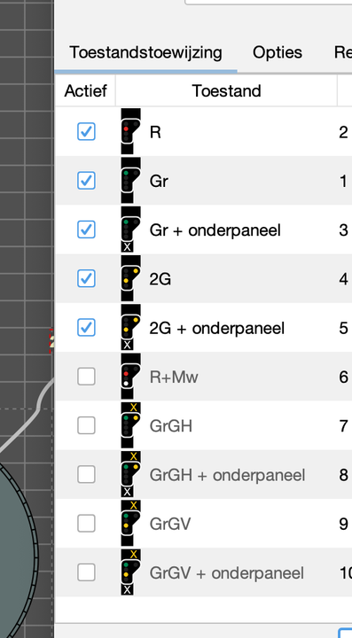

Mickey
Hartelijk dank aan iedereen om zich te "bekommeren" over mijn vragen.
Nu, om even verder te gaan met iTrain en de Belgische seinen van VB
Als je trein naar het tegenspoor gaat, heb je dus een V bovenaan het lichtsein.
Maar dat sein kan toch gewoon Gr of 2G zijn?
Als dat zo is, dan vraag ik me af waarom iTrain geen mogelijkheid geeft om Gr of 2G met bovenpaneel te gebruiken?
En voor de rangeerseinen doe ik hetzelfde zoals u beschrijft
