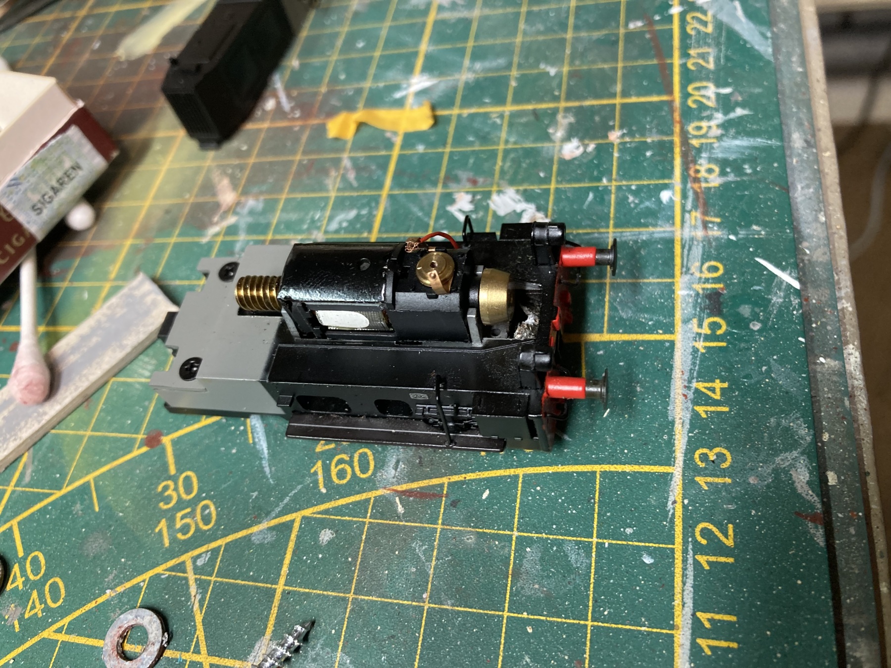

Motor gelijkstroom ho geeft kortsluiting met kap.
Zonder chasis en kap draait motor prima net als met alleen wielen .
Zet ik de kap erop is er kortsluiting.
Wie heeft een idee.
Trein was digitaal nu analoog.
plak stukjes plakband in de kap en als je dan geen kortsluiting hebt haal je er eentje weg tot je kortsluiting krijgt
dan weet je wat en waar
en kun je het oplossen
henry
Bedankt voor je advies, helaas is ook vrij krap in de kap.
Geen resulaat en mijn geduldt raakte bijna op.

Als er op de plek van de kortsluiting goed contact wordt gemaakt, dan ontstaan er geen brandsporen. Het moet toch niet zo moeilijk zijn om vast te stellen waar de kortsluiting ontstaat? Op de foto zie ik bij de koolborstelhouder een messing lipje omhoog steken, dat is voor mij de eerste verdachte. Kun je dat weg buigen? Of afknippen als het verder geen functie heeft.

Dat rode draadje op de foto achteraan lijkt ook verdacht. Zit dat wel goed vast? Wordt die geraakt of geplet door de kap?
