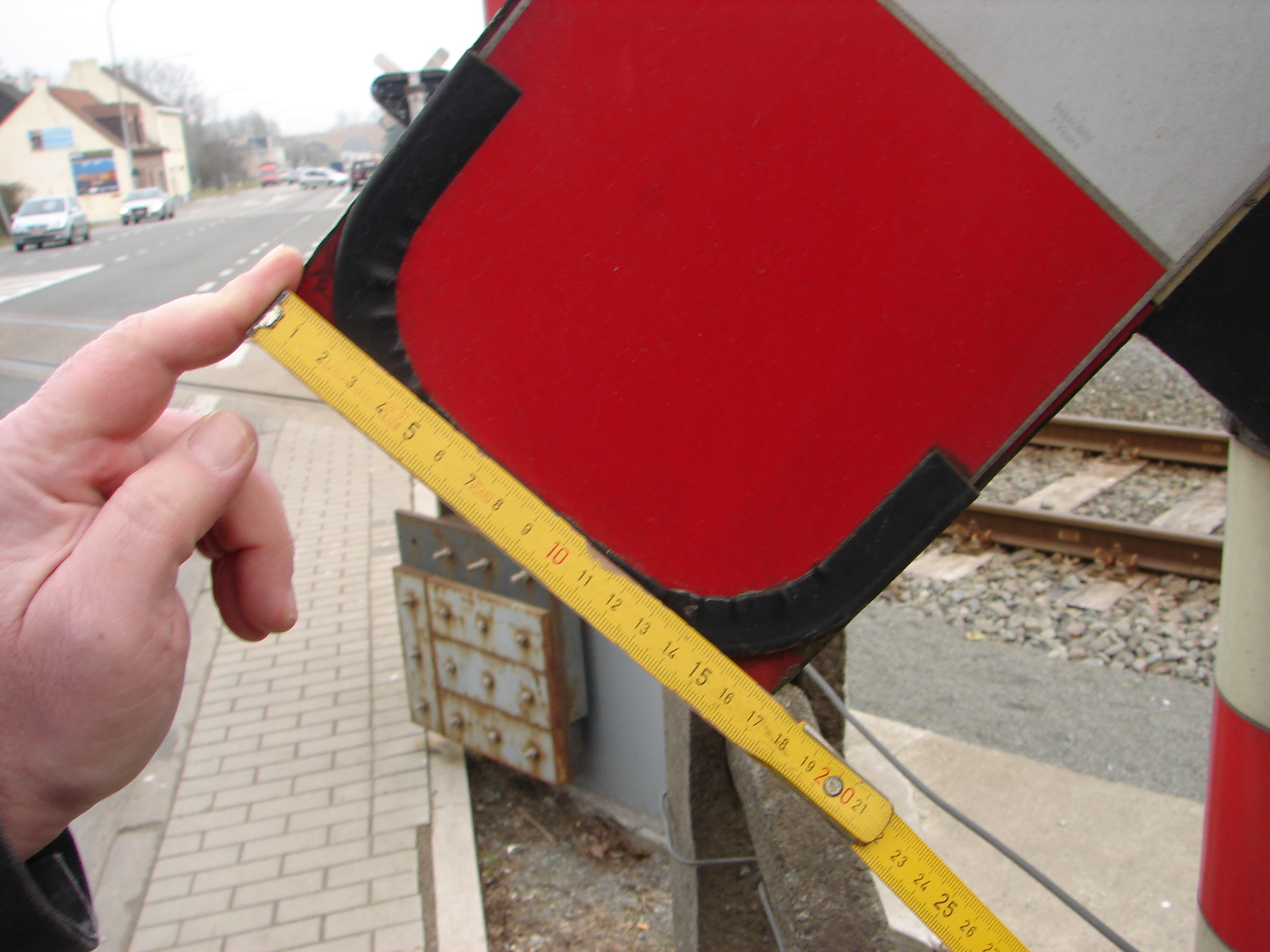

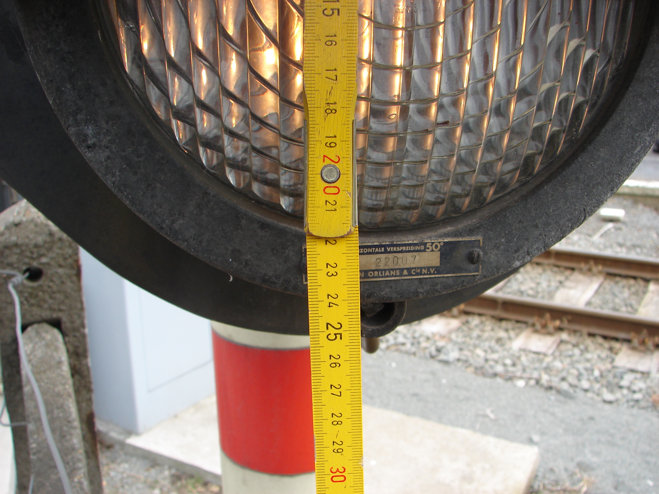

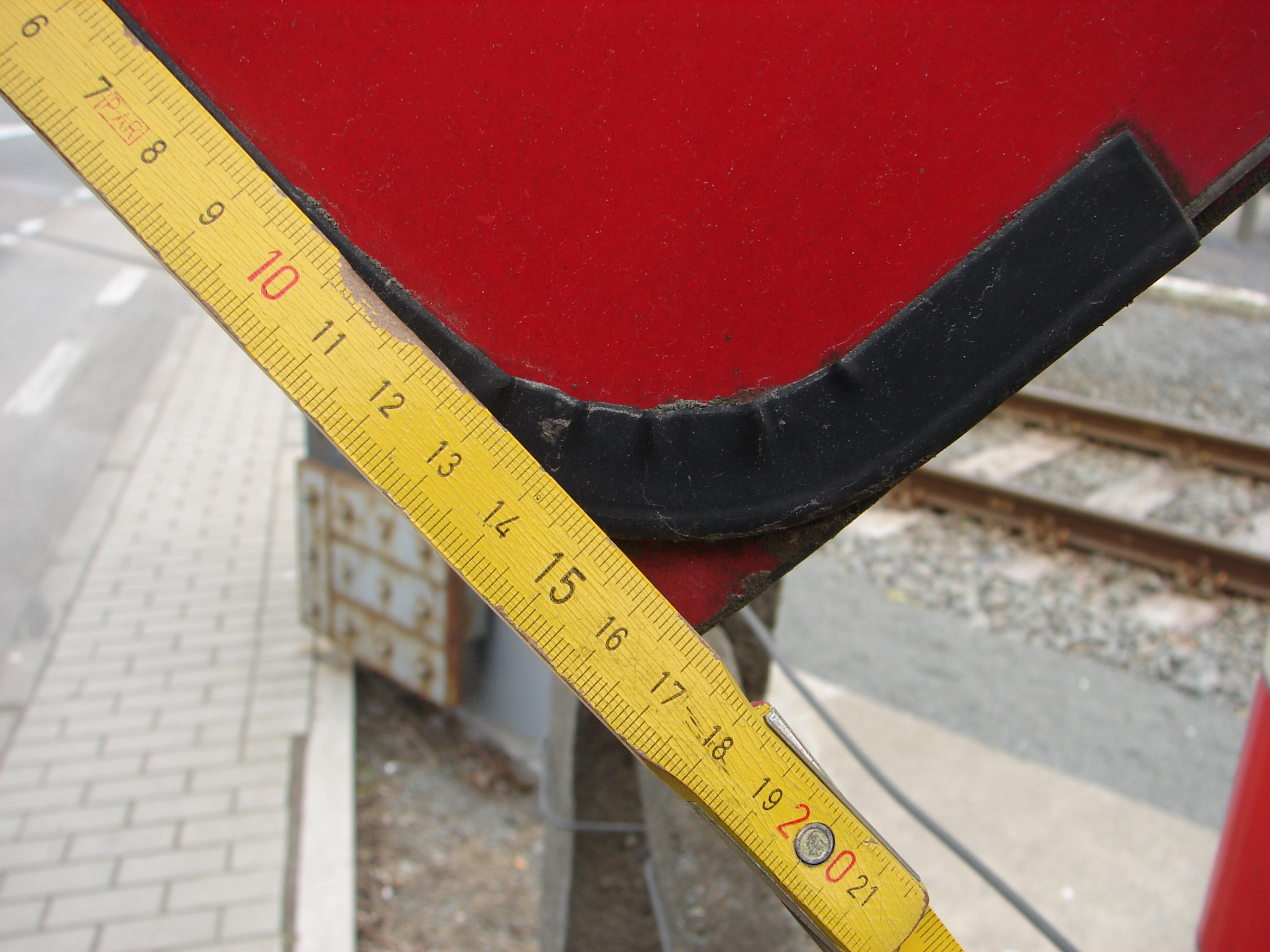

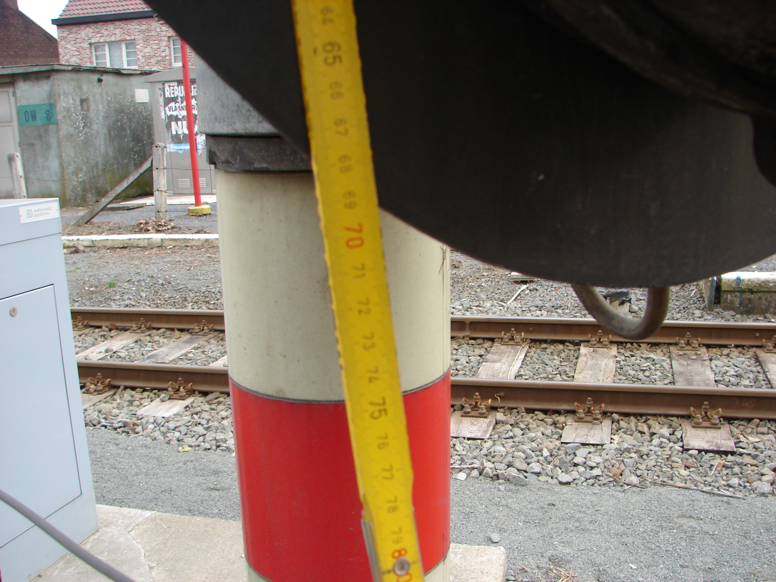

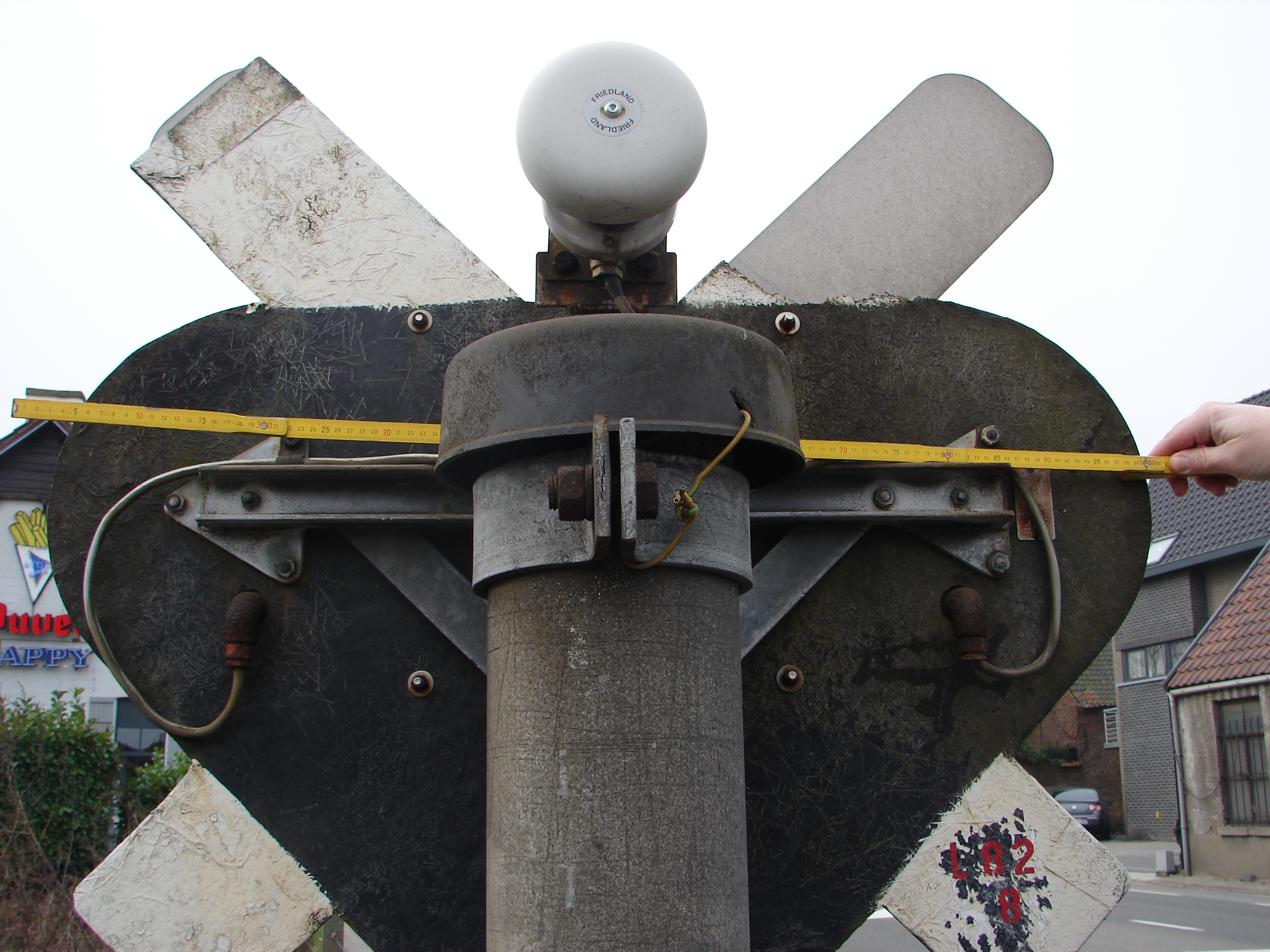

zoek ik ook al lang, dus inderdaad zelf knutselen; Waar vind ik de afmetingen?
Leopold
eddy
Zelf opmeten, of spoorse zolder kijken.

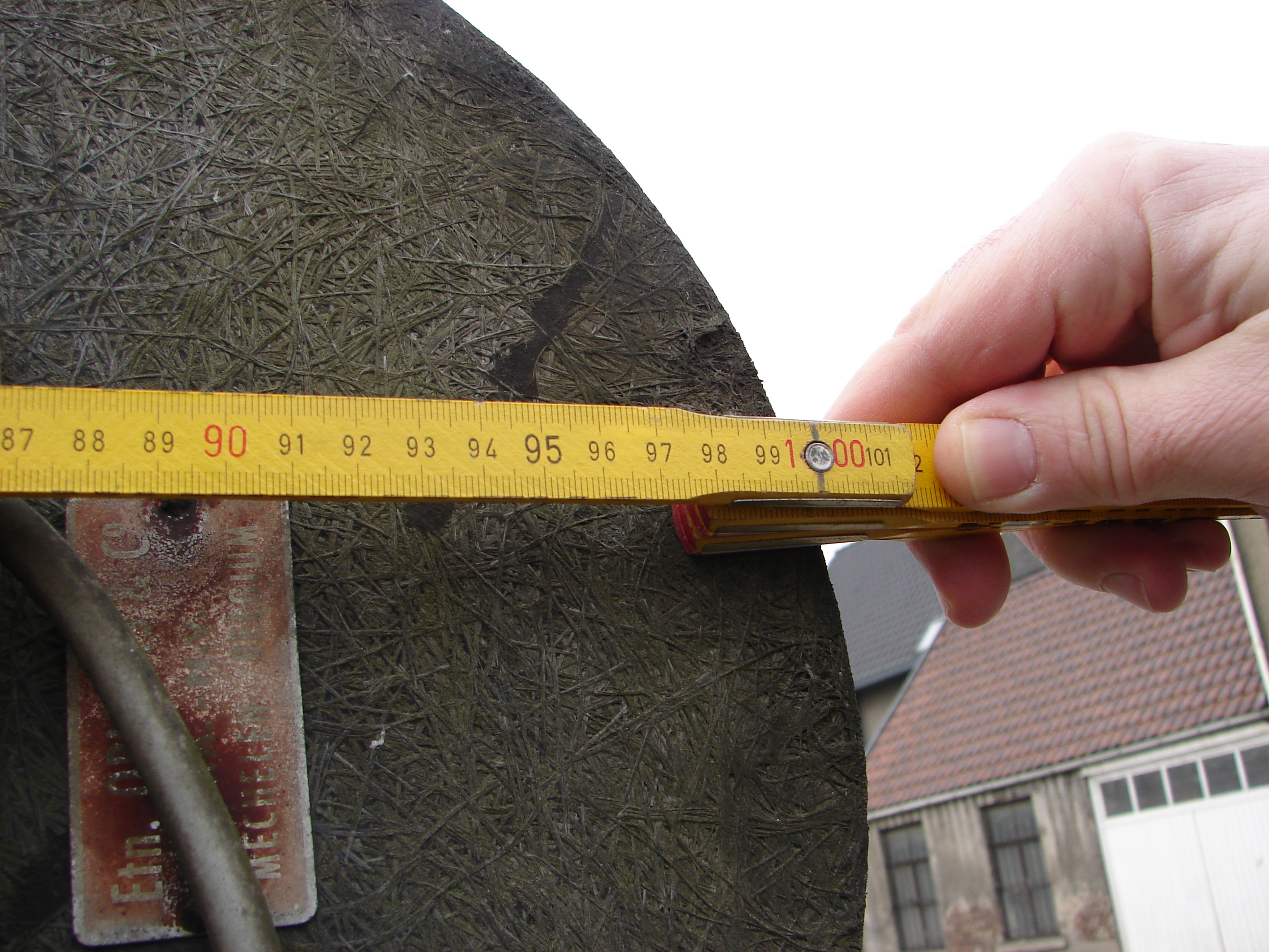

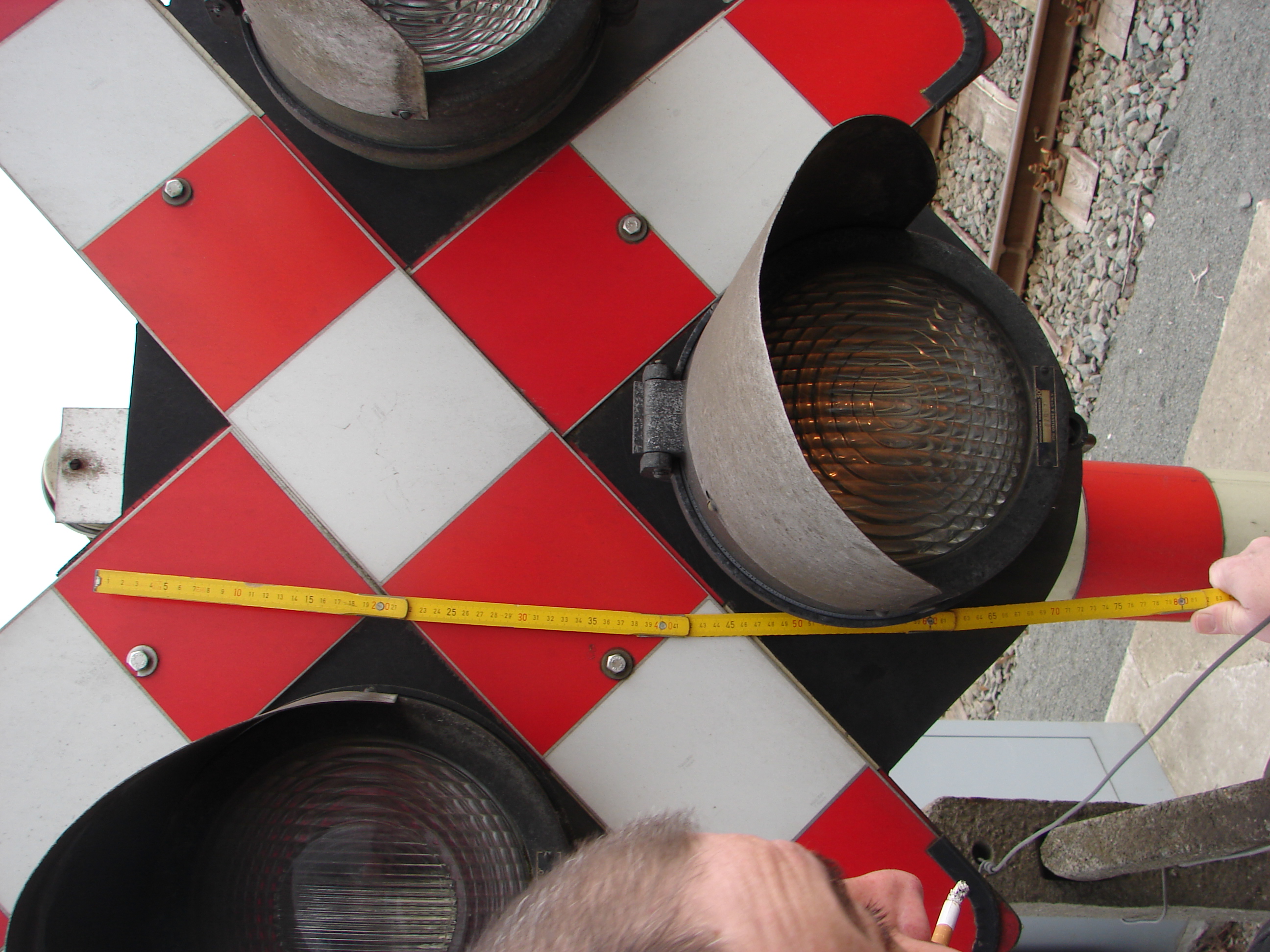

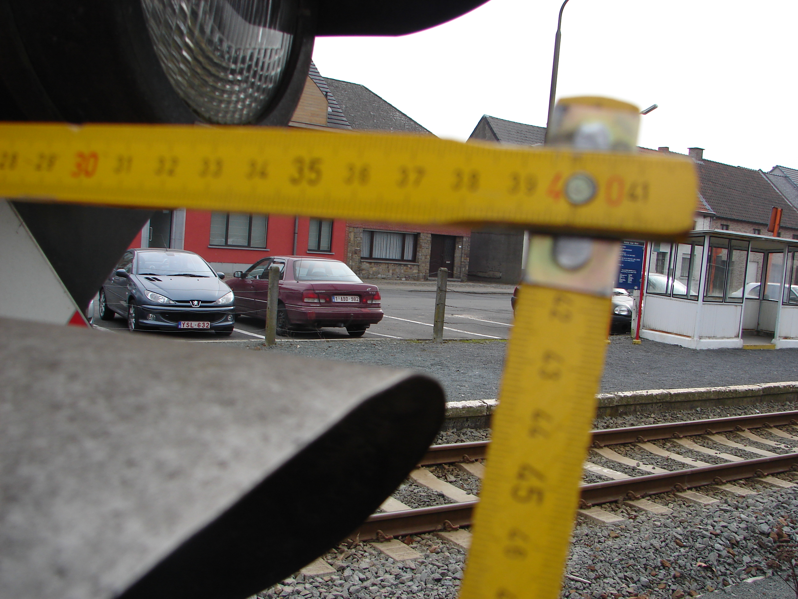

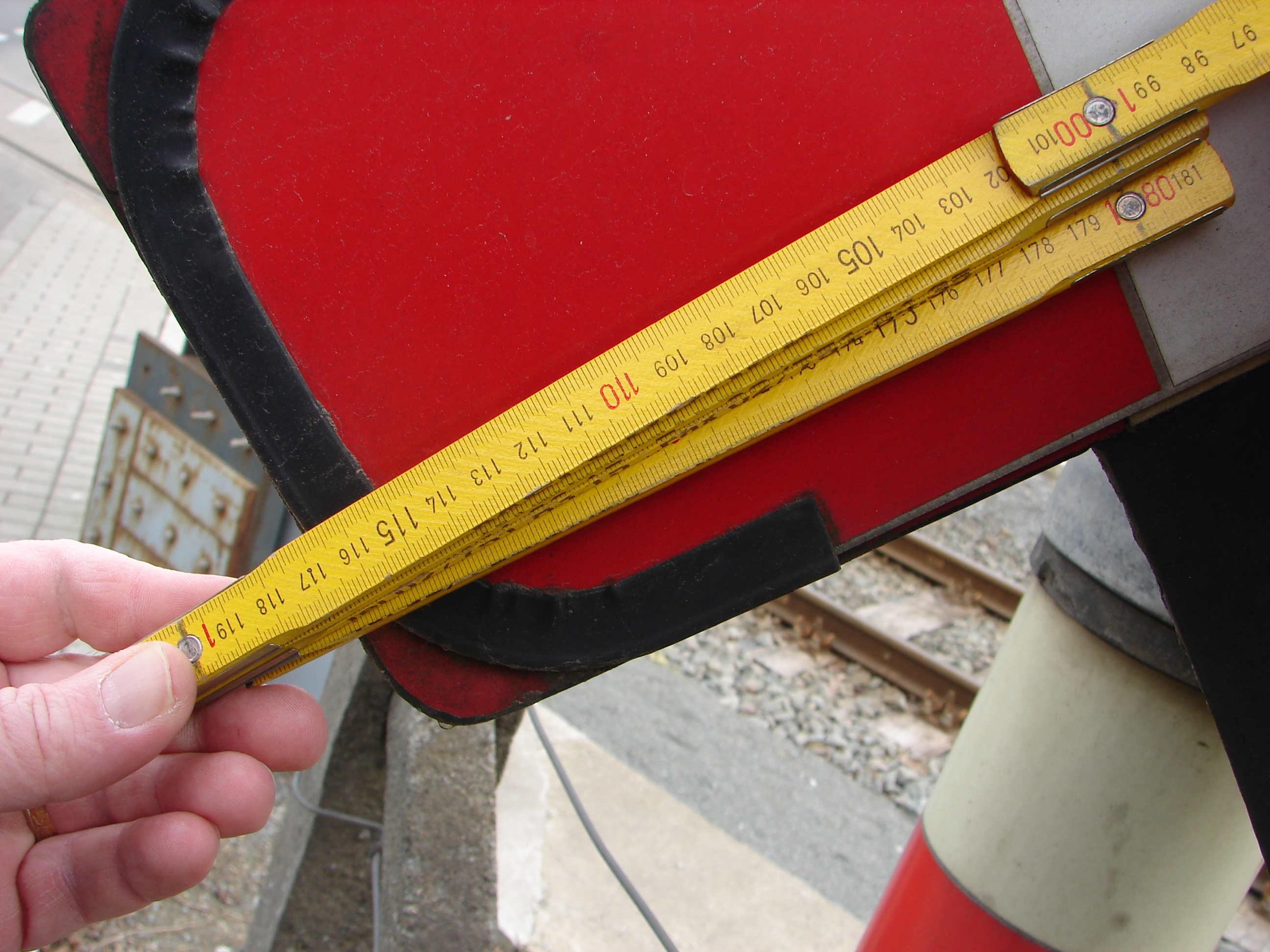

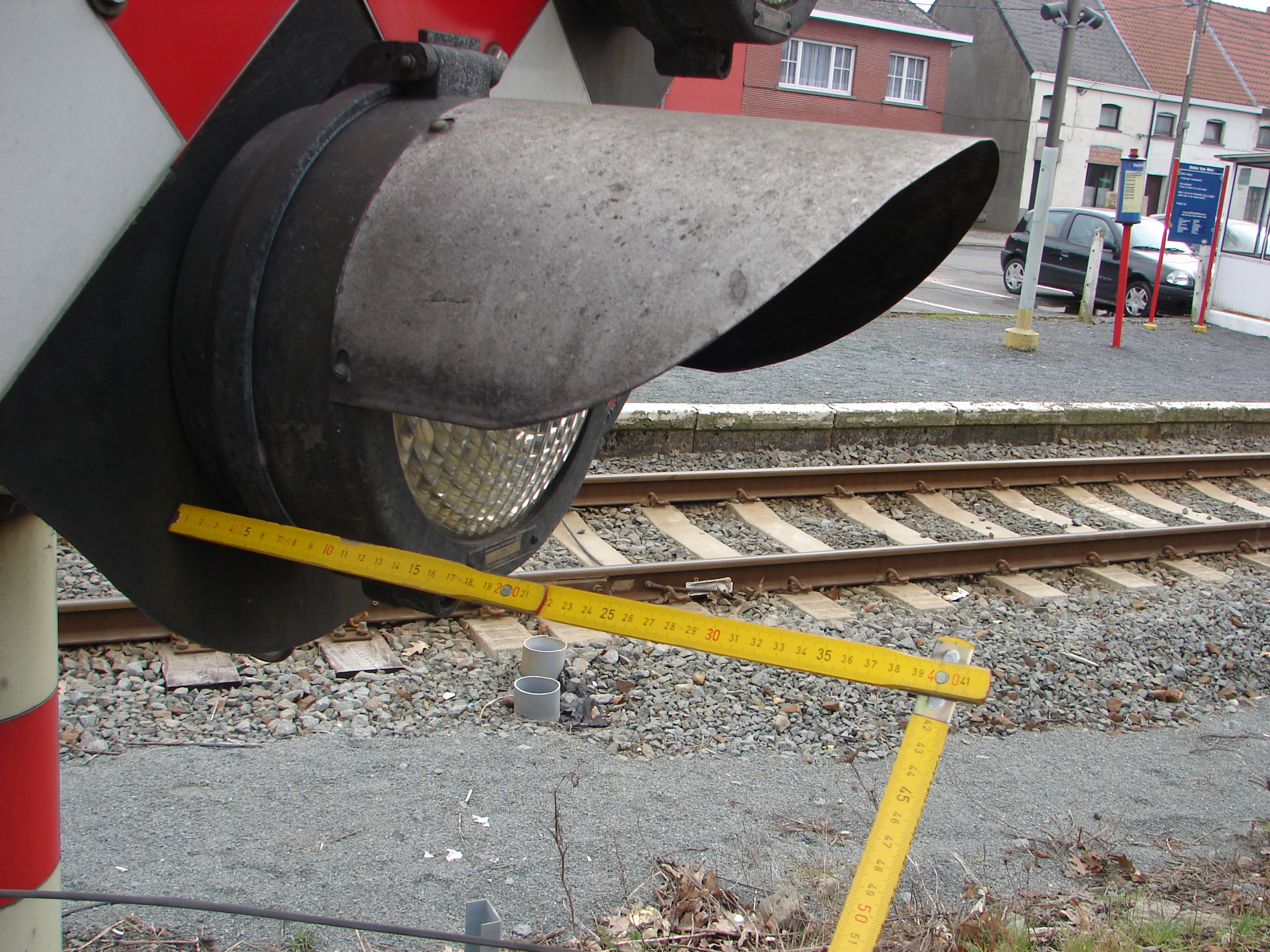

Paulogic
Misschien kunnen deze helpen :

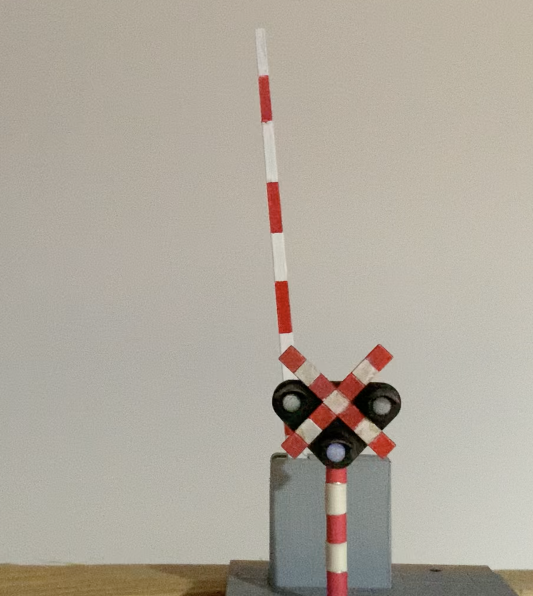

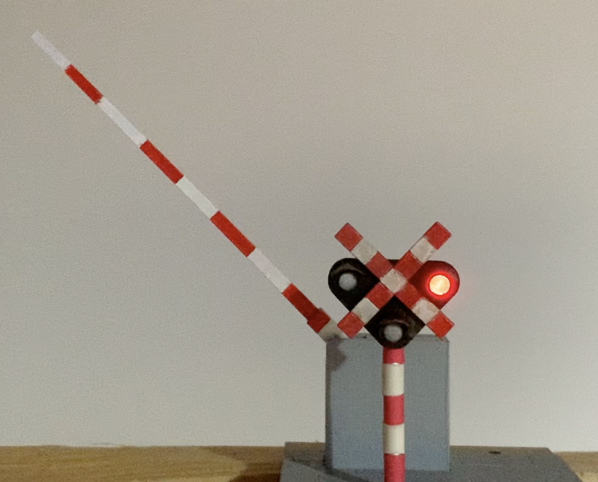

Dit heb ik er dan van gemaakt in Schaal Nul :
Werkend met servo en lichten, geen Arduino of zo, gewoon 2 gelijkaardige circuitjes op 1 printje met NE555P's en
de servo schakelt tevens een microswitch die wisselt tussen beide circuitjes. Timing van de lichten is dan niet
echt correct want rood begint pas als de slagboom al vertrokken is maar toch. Mechanisme wordt ooit van MDF en Plexi
constructie naar grotendeels 3D kit gebracht. Makkelijker en vermoedelijk dan ook fijner maar dat is voor later.
Paul(ogic)
Leopold
Paulogic
Graag gedaan. Zijn foto's van enkele jaren terug met wijlen Loebaske gemaakt, hier aan de overweg in Bambrugge.
Redelijk brede en schuine overweg, waardoor we gemakkelijk dichtbij konden zonder in de weg te staan.
En excuses voor het kalende kopje met een sigje in de mond, that's me... haha
Paul(ogic)
