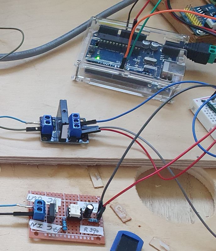

Ja, ik wil graag arduino want dit maakt het makkelijker om de 3 spoelen (de 7041 heeft er 3) te sturen.
Ik heb een MOC3041 en een Triac BT136, waarmee ik 16v AC schakel. Ik zal morgen een pgn posten.
Op dit moment schakel ik de seinen 7039 en 7040 ook op deze wijze. Maar ik maak gebruik van een SN74LS123 rising en falling edge pulse en deze laatste laat  ik vertraagd (instelbaar) schakelen. En ik vind dat het aardig werkt.
Alles werkt op 5 volt dc.
Groet
Henry

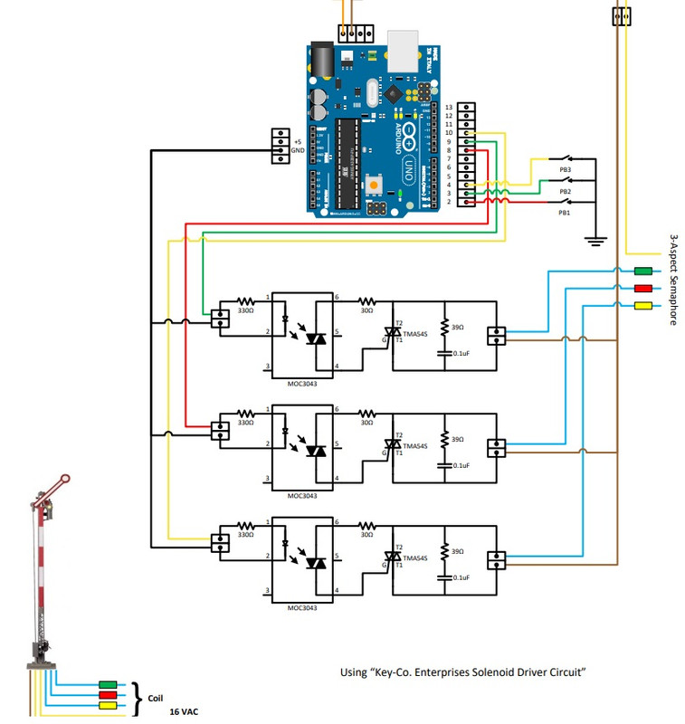

Hallo Guy en Klaas
Bijgaand de schakeling van de Märklin sein  7041
Ik heb wel een sketch voor het sein 7039 en 7040 maar dan met drukknoppen. En ik heb turnoutpulser.io gevonden.
Ik heb van GITHUB turnout pulser gedownload en op een arduino uno geplaatst. 2 solidstate relais en de het probramma werkt perfect.
https://github.com/madleech/TurnoutPulser
Dus ipv de Märklin wissel het sein 7040 erop aangesloten.
Op dit moment kom ik niet aan het programmeren en uitvinden hoe dit moet toe. A.s. vrijdag heb ik een zware operatie aan mijn rechter schouder waardoor het gebruik van deze arm voorlangere tijd niet mogelijk is.
