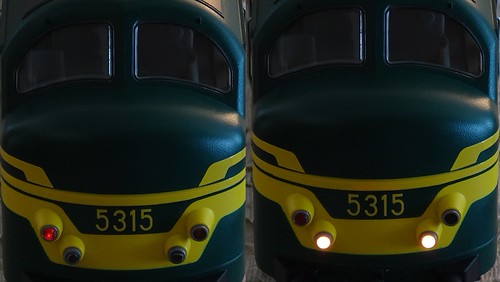

Het uitgangspunt :
by Erik Verleysen on Flickr.
Alle gloeilampjes staan op niveau 31. Decoder is een ESU LoPi 5.
Het rode licht is amper te zien, daarenboven asymmetrisch in intensiteit.
Op deze foto is het witte licht blijkbaar best goed. Vergis u niet, voor het blote oog is het witte licht zwak.
Daar moeten we dus wat aan doen...
Mvg, Erik.

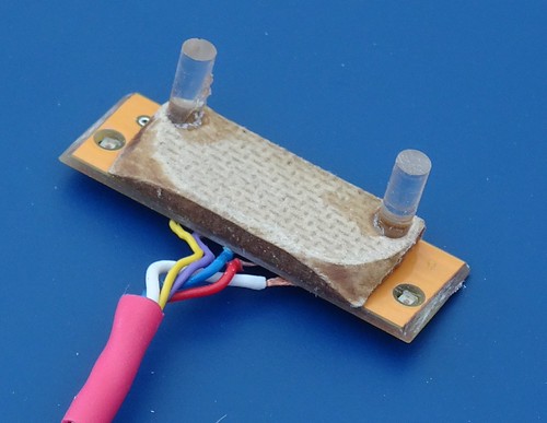

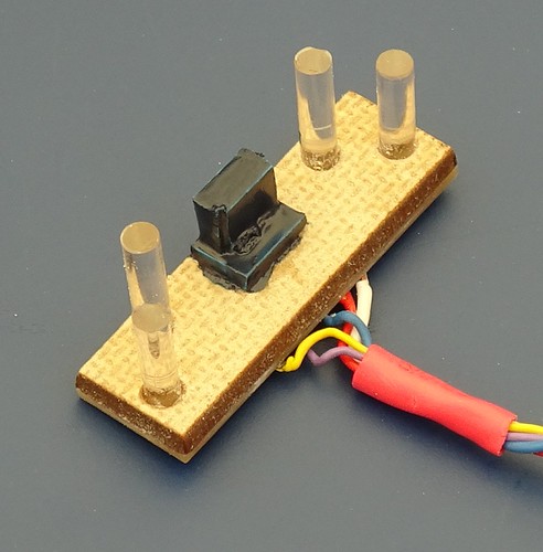

Ondertussen zijn we aan versie 6 (te zien aan het blauwe afstandsblokje) van de LEDs-lenzen-combinatie na het oplossen van de chinese maatafwijkingen... De eerste versie waarvan we vinden dat ze ingebouwd kan worden.
Mvg, Erik.
leuk gedaan met die ledjes ondersteboven op de print. Heel simpel eigenlijk maar heb t nog nooit eerder gezien.
eve
Dag Floris,
Die techniek gebruik ik al jaren.
De LEDs komen steeds op dezelfde plaats op de PCB.
Ze liggen ook "stil" tijdens het solderen.
De lichtbundel wordt ook gecollimeerd : meer bij dikkere PCB.
Mvg, Erik.
"Gecollimeerd", dat moest ik even opzoeken. Het betekent zoveel als: in lijn gebracht.

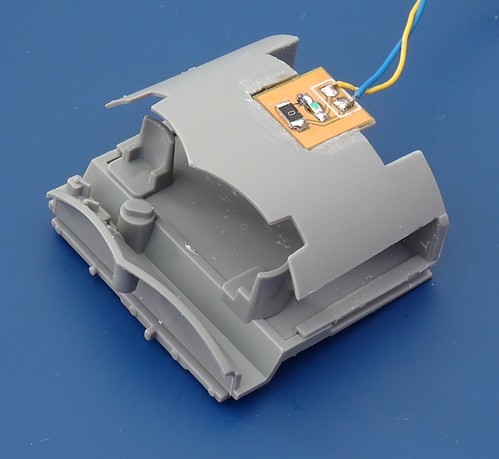

Luster gehangen voor cabineverlichting.
Mvg, Erik.
